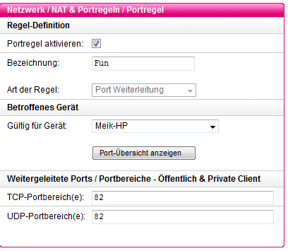

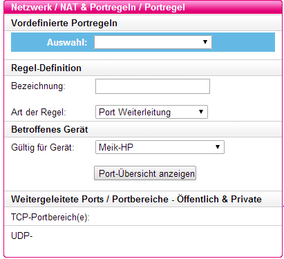

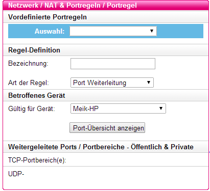

Habe ein Speedport W723V und möchte einen Port freischalten..
Aber wenn ich auf speedport.ip bin und auf NAT & Portregeln gehe um einen Port freizuschalten, kann ich keine TCP und UDP eingeben..
Woran könnte dies liegen?
Könnte an vermurksten Browsereinstellungen liegen. Schon mal einen anderen Browser getestet?
Das ich da nicht selber drauf gekommen bin.. :freak:
Vielen Dank ! :)
und schönen Tag noch :)

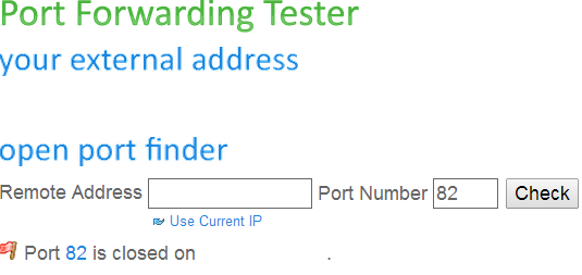

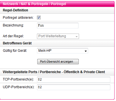

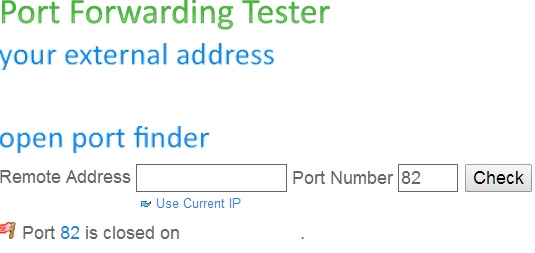

Ok,
kann jetzt die Zahlen unten eingeben aber Port wird nicht erkannt..
Warum?
Hier nochmal 2 Bilder...
Läuft denn überhaupt ein Dienst auf dem Rechner "Meik-HP" auf Port 82? Wenn nicht, dann wird dir der Port auch als geschlossen angezeigt. Eine Portweiterleitung reicht nicht, um den Port als geöffnet anzuzeigen, da muss auch ein Dienst drauf laufen.
