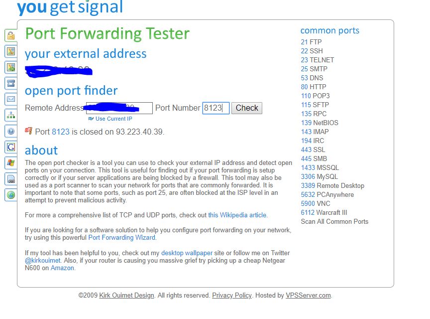

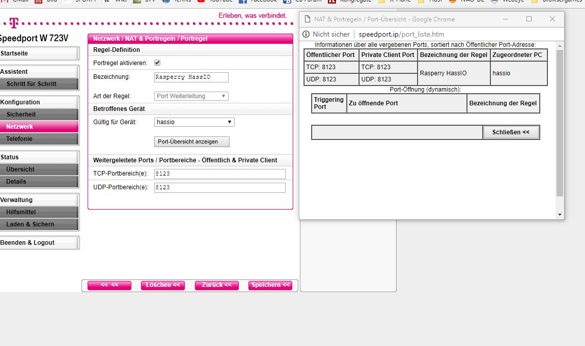

ich möchte gerne einen "Port Forwarding" machen, um mein Smart Home von außerhalb steuern zu können.
Leider bin ich zu blöd, in meinem Router (Speedport W723V), die Port Forwarding - NAT Regel richtig einzustellen.
Kann mir jemand helfen, der hier Erfahrung hat?
Ich möchte den Port 8123 von "außen" verfügbar machen, also meine ext-Adresse(oder DNS):8123 aufrufen können.
Leider funktioniert es nicht.
Mein Netzwerk-Aufbau:
Internet --> W723V (router) --> TP-Link (accesspoint) --> PC bzw. später Rasperry3
Hier meine einstellung am Speedport und der dazugehörige Portcheck:
Sry, für die vielleicht dumme Frage, aber evtl. kann mich einer kurz auf das Problem stoßen, danke!

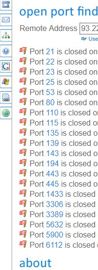

der Test zeigt dir nur nen offenen Port an wenn gerade auf dem Port Verkehr ist, ansonsten ist der zu! Ist also alles korrekt
btw du hast deine IP nicht komplett unkenntlich gemacht bzw eine Zeile vergessen ;)
Das stimmt so nicht.
@Wiesl: Hast du überhaupt einen IPv4-Anschluss oder einen IPv6 mit DS-Lite?
Ältere Speedport übernehmen solche Regeln übrigens häufig erst nach einem Neustart
Ja dein Home Assistent Funktioniert einwandfrei.
Ich würde an deiner Stelle mal einen reconnect machen, wenn du deine IP damit ändern kannst. Ansonsten solltest du deine IP hier entfernen. Zusätzlich solltest du nicht die Standardports der Anwendung benutzen. Das macht es ziemlich leicht eventuelle Fehler in der Software auszunutzen, weil man sofort weiß um was es geht.
Reaktionen: rg88
@rg88: Nö das ist schon korrekt. Der Port ist nur offen wenn auch ein Programm auf diesem verkehrt. Ist das nicht der Fall ist der zu, aus Gründen der Sicherheit und das ist auch gut so. Und die Nachfrage nach nem DS-Lite erübrigt sich. Niemand würd freiwillig den Speedport nehmen wenn er ihn nicht von der Telekom bekommen würde ;) DS-Lite haste bei der Telekom nicht, generell bei keinem DSL-Anschluss woran du das Teil nutzen könntest. Neustart brauchste auch nicht, selbst die noch älteren Modelle machen das anstandslos sofort

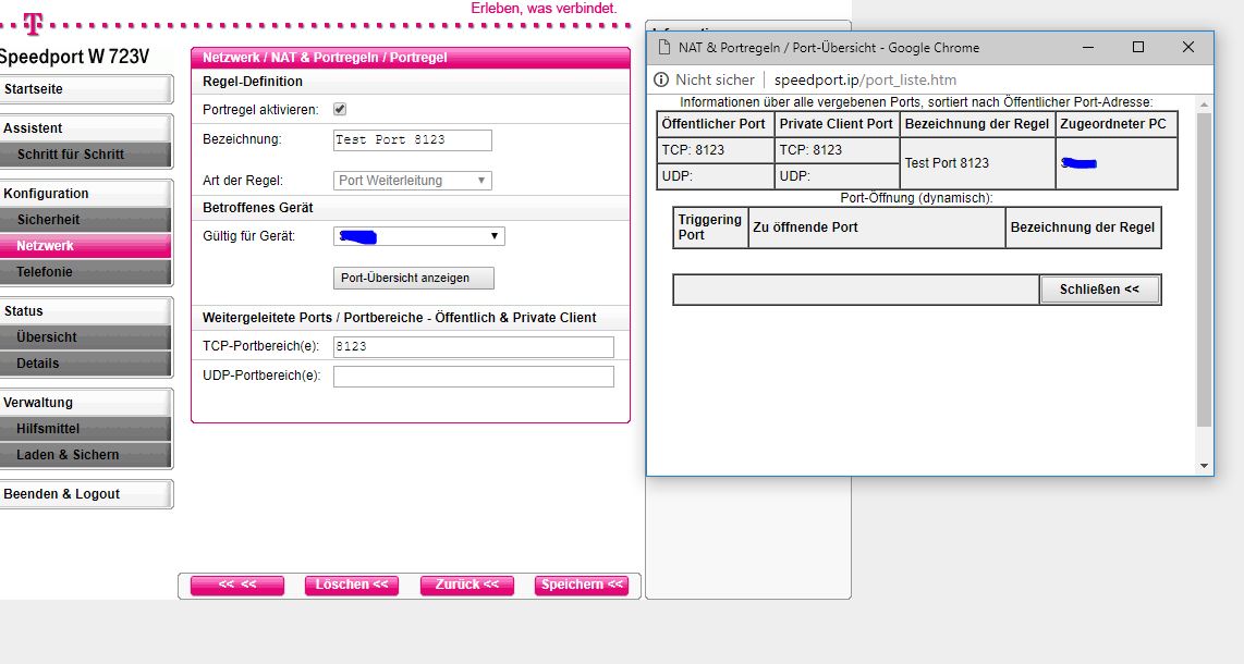

Hallo, schon mal vielen dank für die Hilfe.
Hier ist die Fehlermeldung, wenn ich jetzt auf meinen Rasperry zugreifen will:
bei folgender Config:

Nö, siehst du das Bild von bluebox. Offener Port reagiert auch. Wird wohl wieder so eine verzögerte Übernahme der Portfreigaben sein. Das machen Speedports manchmal, deshalb der Neustart
Von Intern wird das auch schlecht funktionieren auf deine Externe IP zuzugreifen. Du brauchst einen anderen Anschluss um das zu testen.
Ich kann dir sagen es funktioniert definitiv.

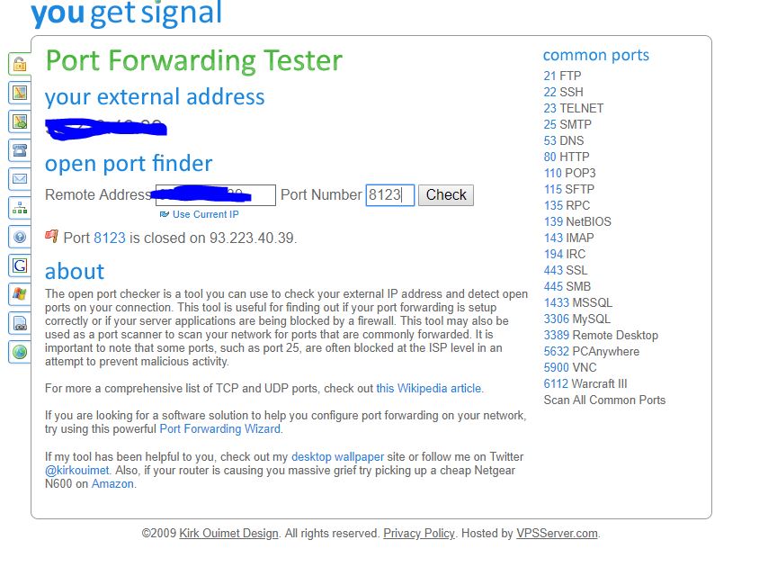

also ich komme auf deinen Rechner und weiß jetzt auch deine Dyndns-Adresse die du als Zertifikat benutzt hast...
Du solltest endlich mal auf die Leute hier hören und deine IP-Wechseln ;)
Also funktioniert alles wie es soll.
Jetzt darfst aber den Router neustarten und dir ne neue dynamische DNS Adresse besorgen ;)
So schnell gehts im Internet. Wenn jetzt der Falsche an die Daten kommt...
Drum sollte man niemals einen Port direkt weiterleiten ohne eine Absicherung wie VPN zu nutzen. Dein Netzwerk ist so gesehen gerade sperangelweit offen für jede Pi Sicherheitslücke
Er greift auch nicht auf seine IP zu, sondern auf seinen dynamische DNS Adresse ;) Schau mal genau in seinem Screenshot
Btw: Das war jetzt nichtmal "hacken", du hast ja den Anschluss ohne Absicherung direkt ins Netz gestellt. Es bedurfte von meiner Seite nicht mal eines Portscans.

Meine IP müsste nun geändert sein, hab beim Port testen vergessen, mein WLAN auszuschalten, daher der Fehler...
Also vielen dank für die Hilfe, werde jetzt mal sofort en Standardport für HomeAssistant ändern und sehr sorglich mit meiner IP umgehen!
