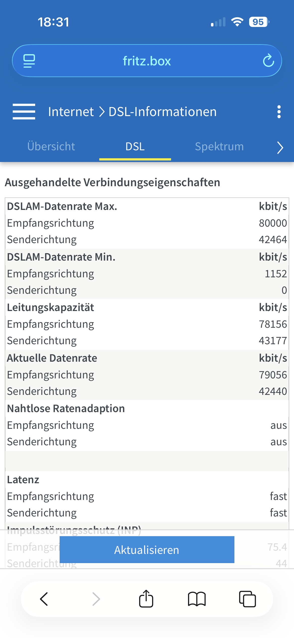

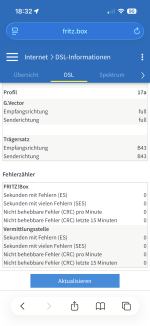

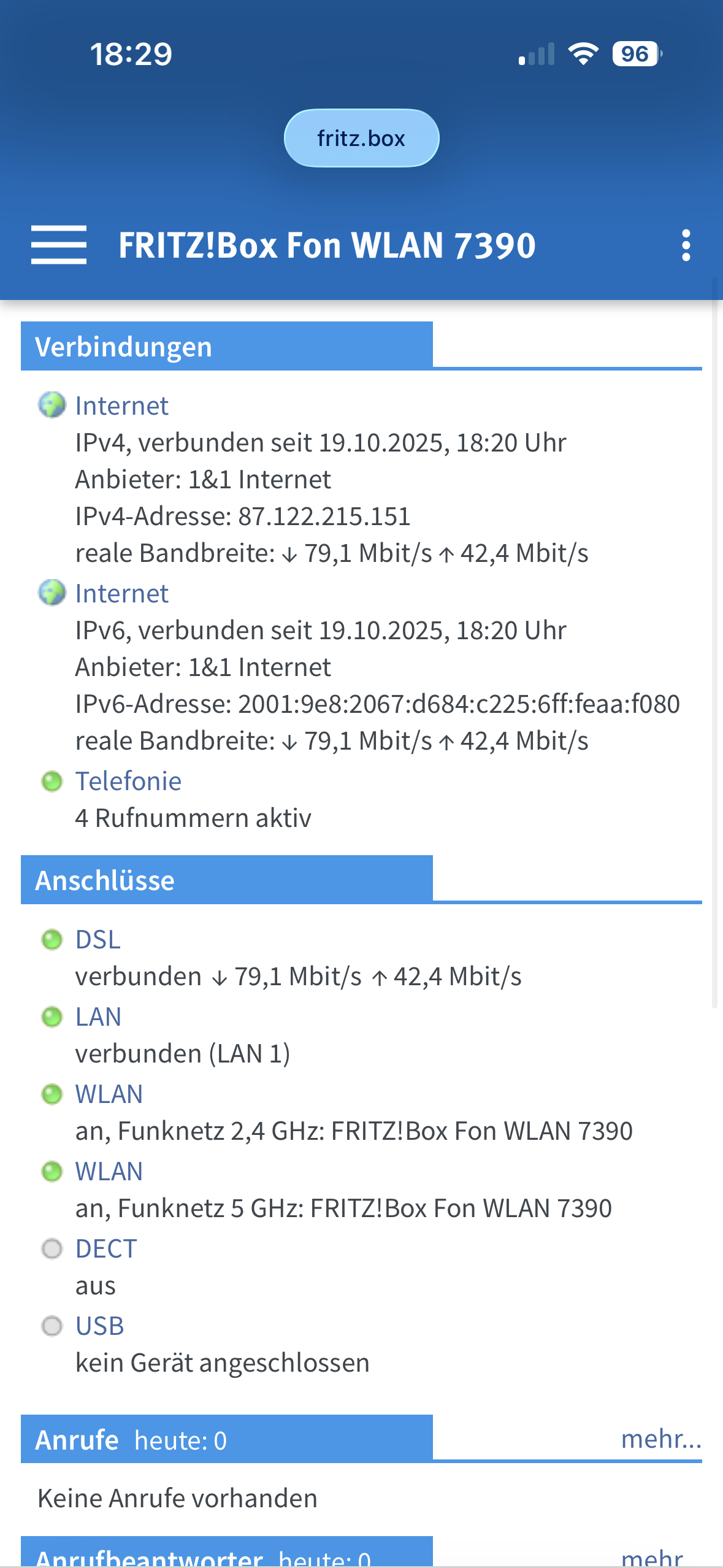

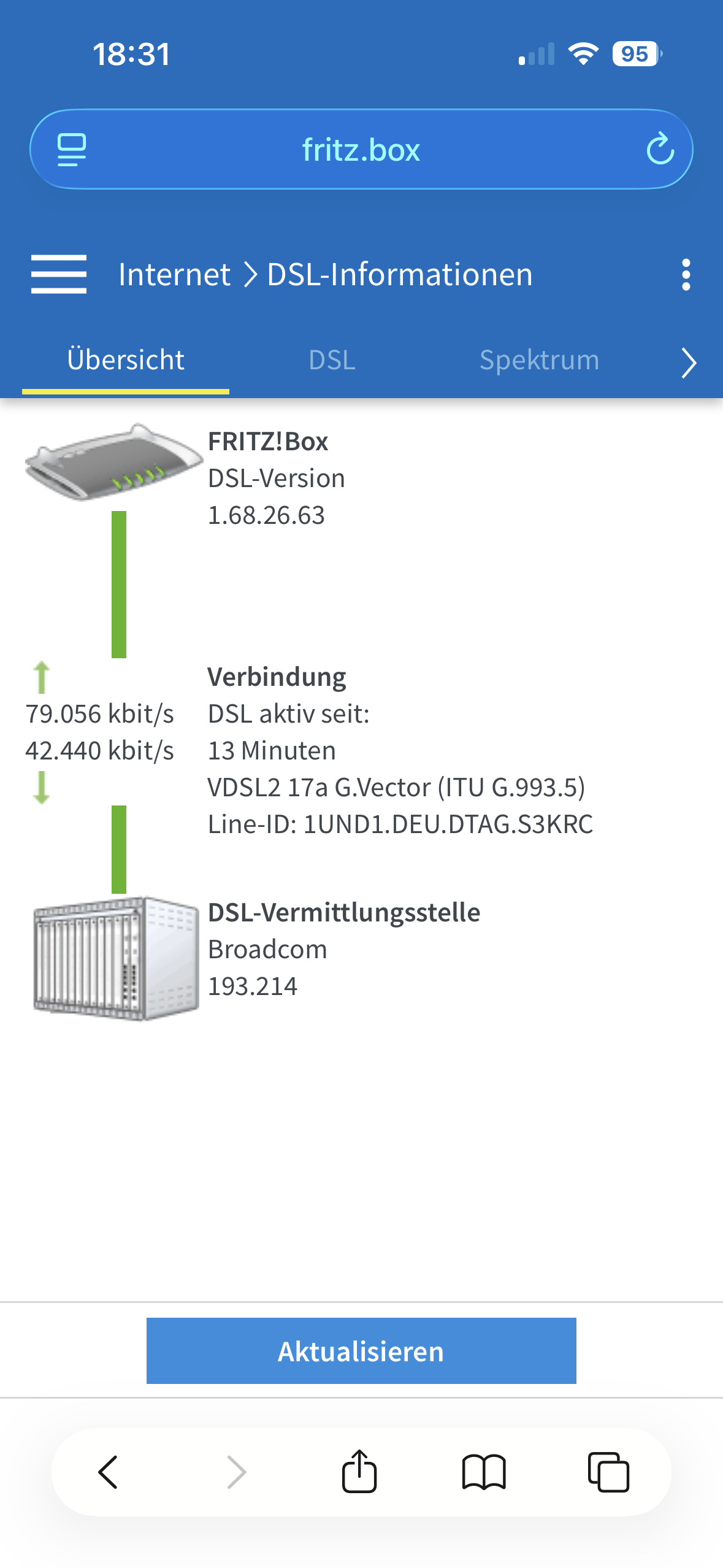

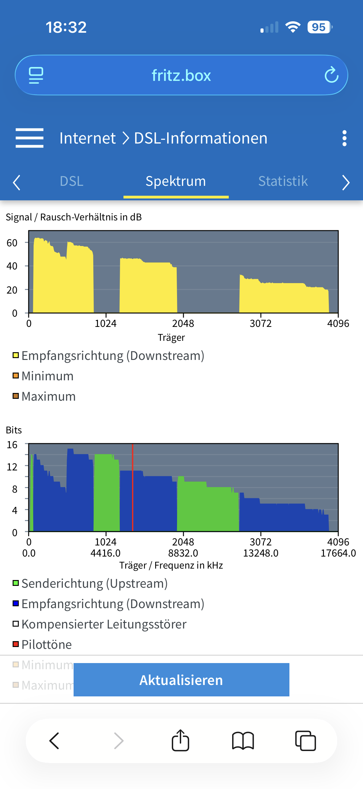

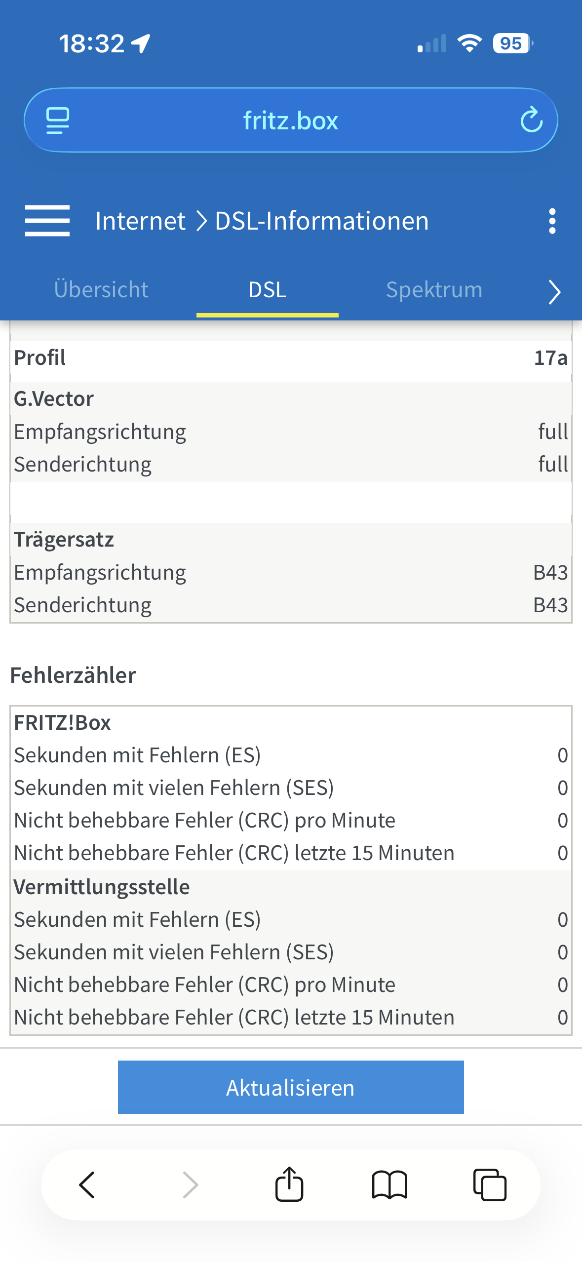

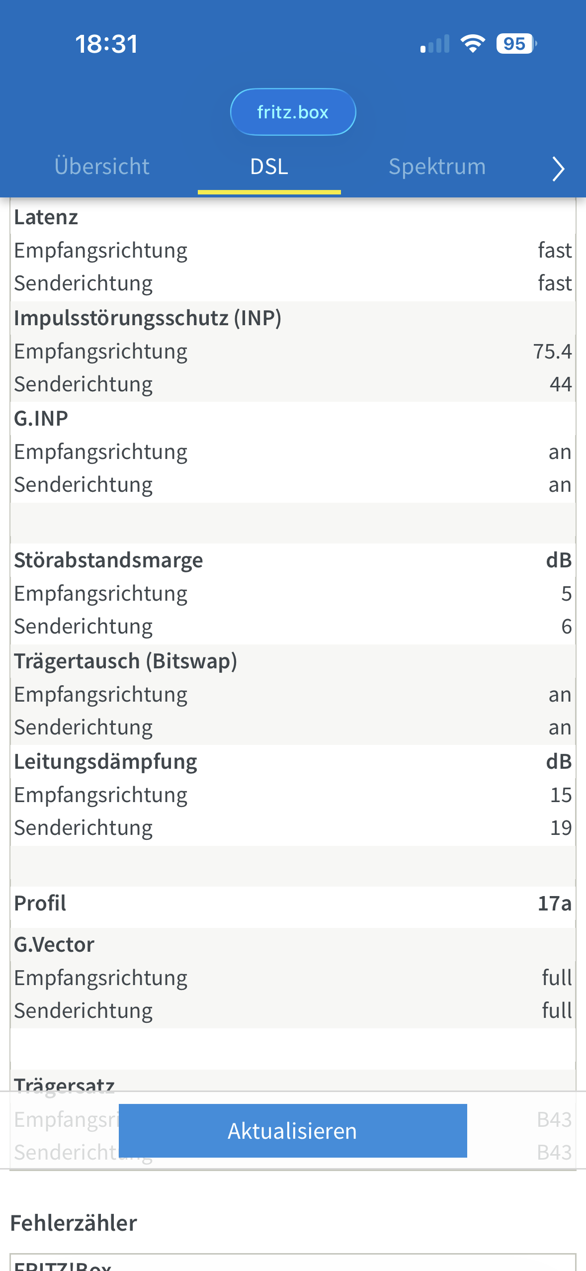

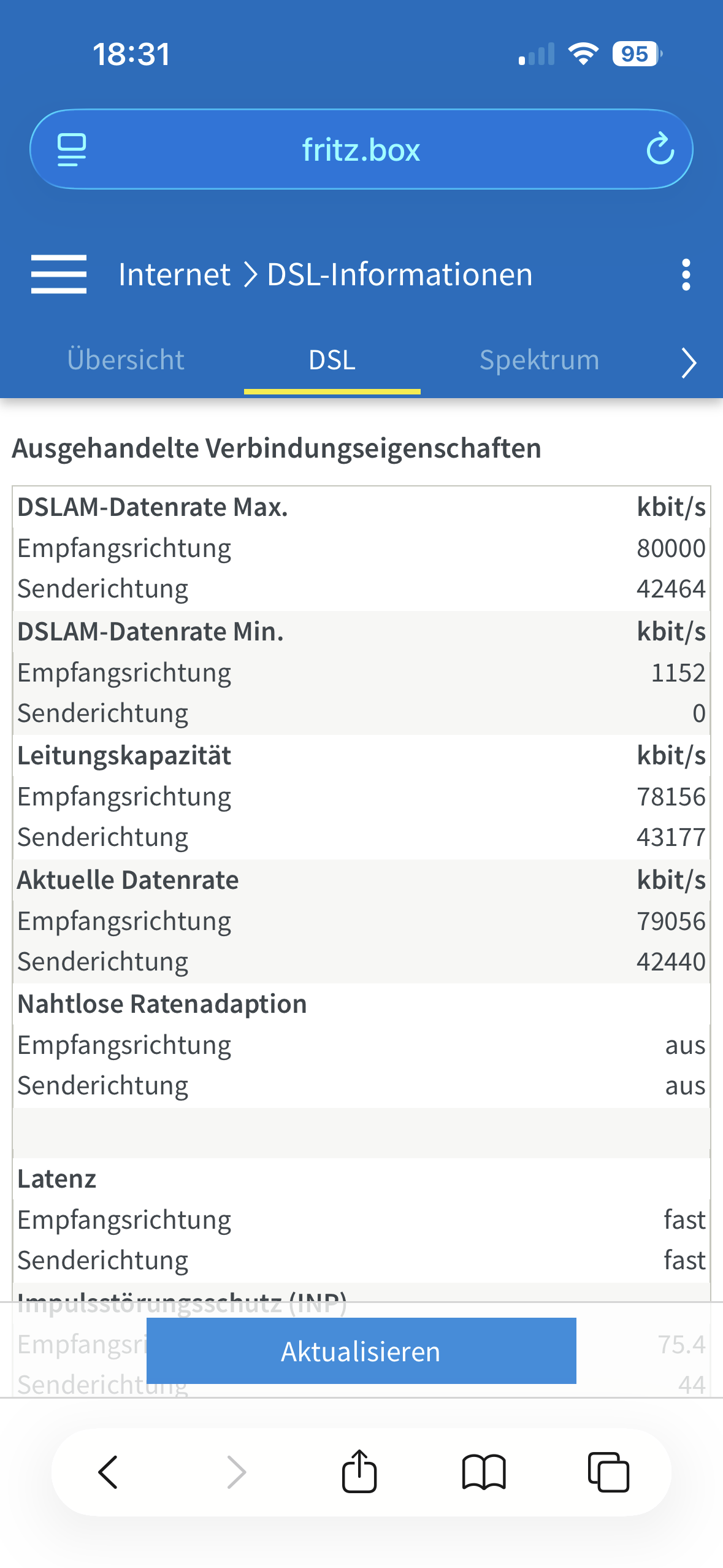

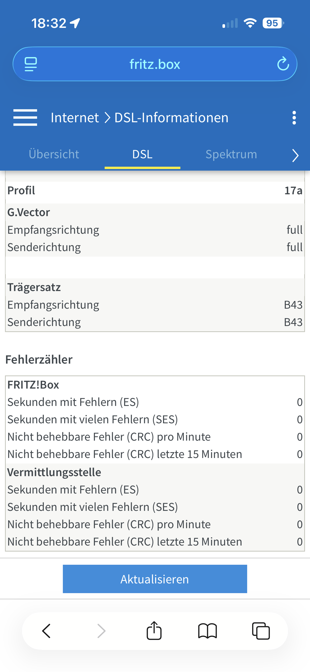

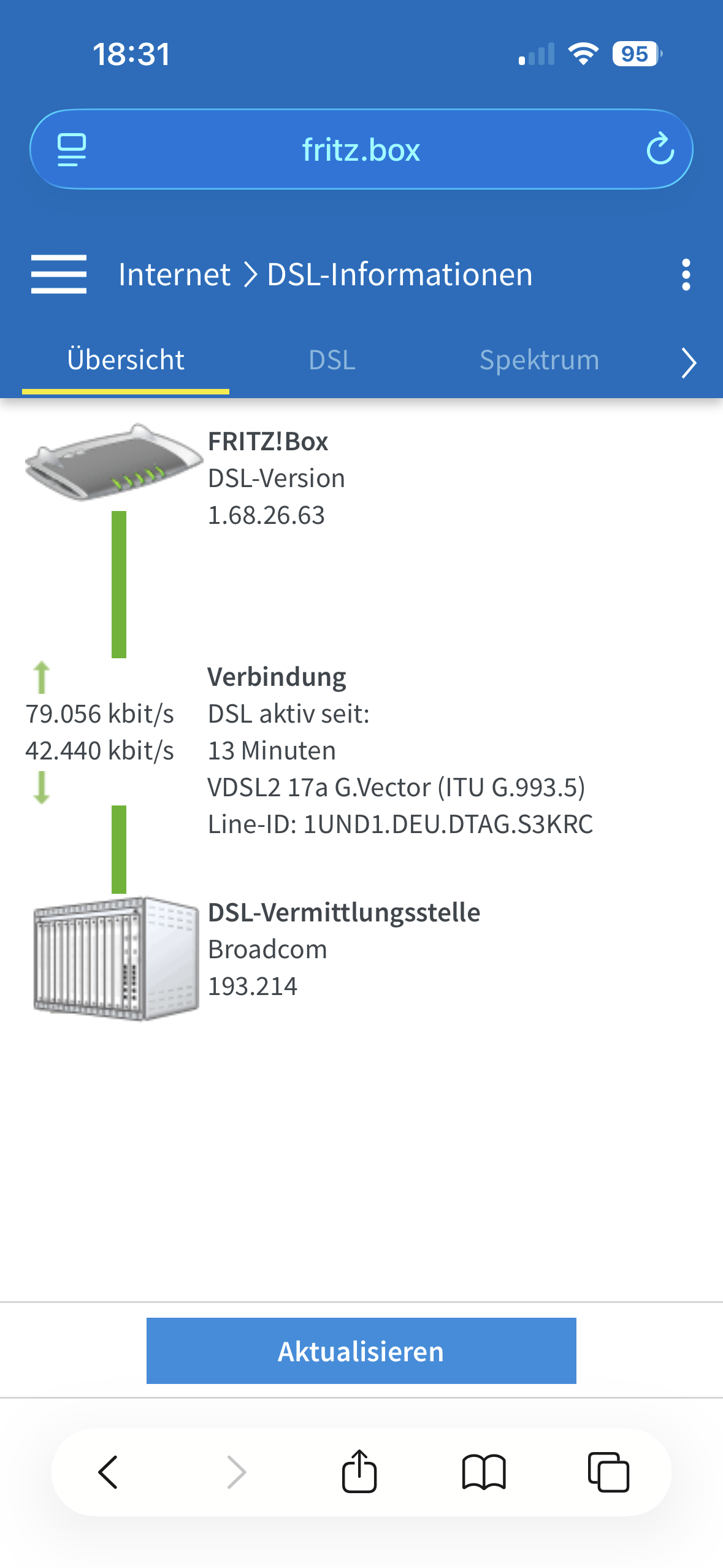

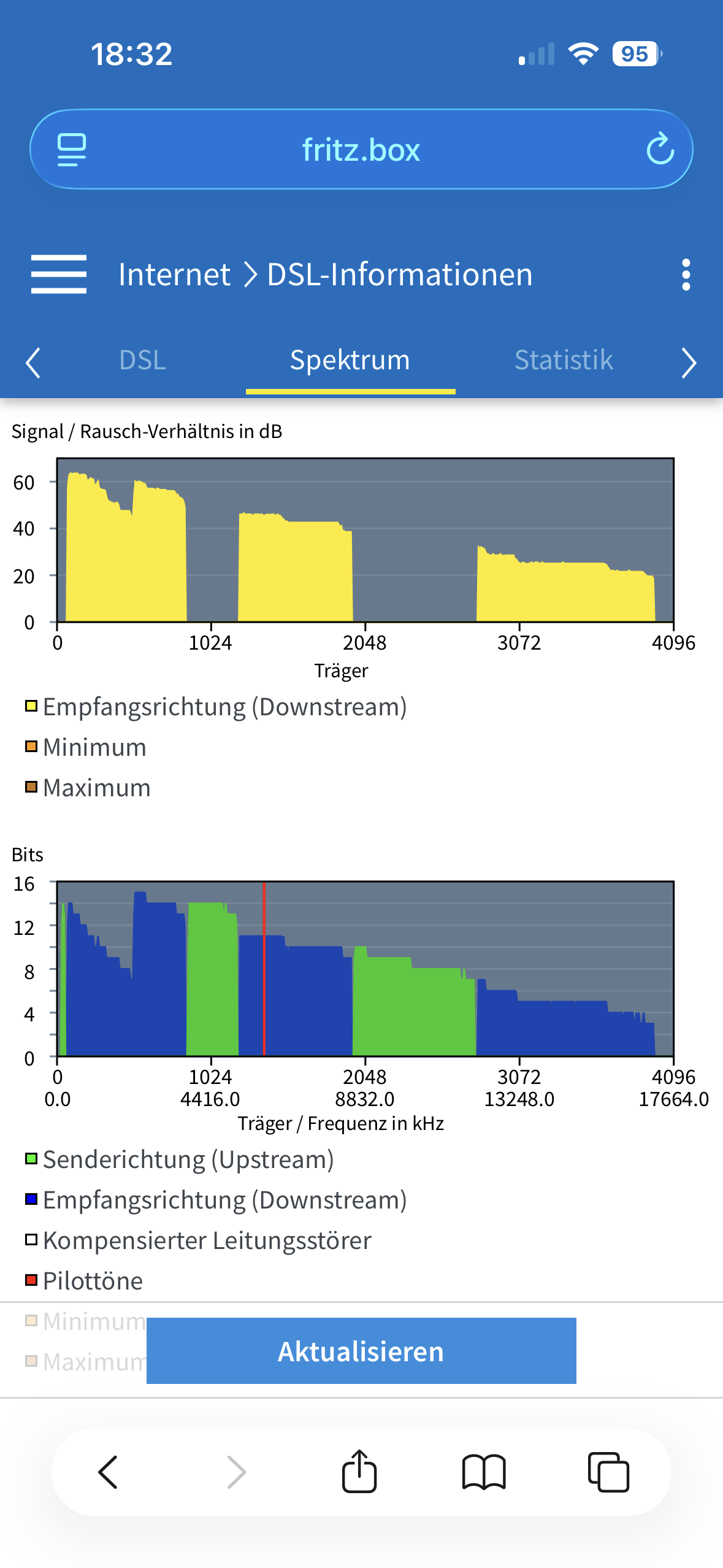

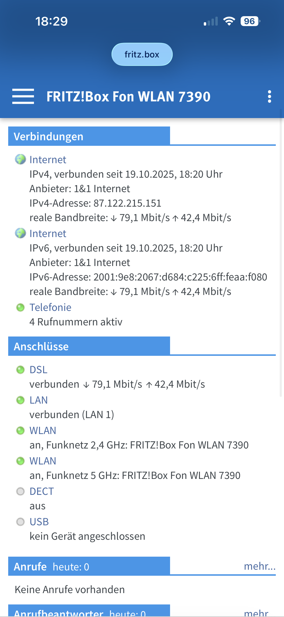

So jetzt habe ich eine FRITZ!Box angeschlossen mit dem selben Ergebnis 80 Mbit. Hier nun die gewünschten Infos mit sprektrum etc. jemand eine Idee?
Speedport W724V Typ B mit VDSL 100 1&1

Mit der 7390 hast du die schlechtmöglichste FRITZ!Box für einen VDSL100 ausgesucht. Da ist sogar der W724V Typ B besser.
ASSIA hat eingegriffen. Ob theoretisch mehr geht, müsstest du prüfen, indem du eine FRITZ!Box mit aktuellen DSL-Chipsatz anschließt (7520, 7530, 7590 oder neuer).
Was heißt DLM gedrosselt und wie bekomme ich das wieder weg?DLMttH schrieb:Die 7390 ist da nicht das Richtige zum Testen. Da wirst du mindestens eine 7530/7590 finden müssen und dann wochenlang angeschlossen lassen, da du schon DLM-gedrosselt bist.

@Dome34435 Indem du einen aktuellen Router anschließt und dann einfach ein paar Wochen in Ruhe durchlaufen lässt. Günstige Möglichkeit wäre wohl eine gebrauchte 7520.

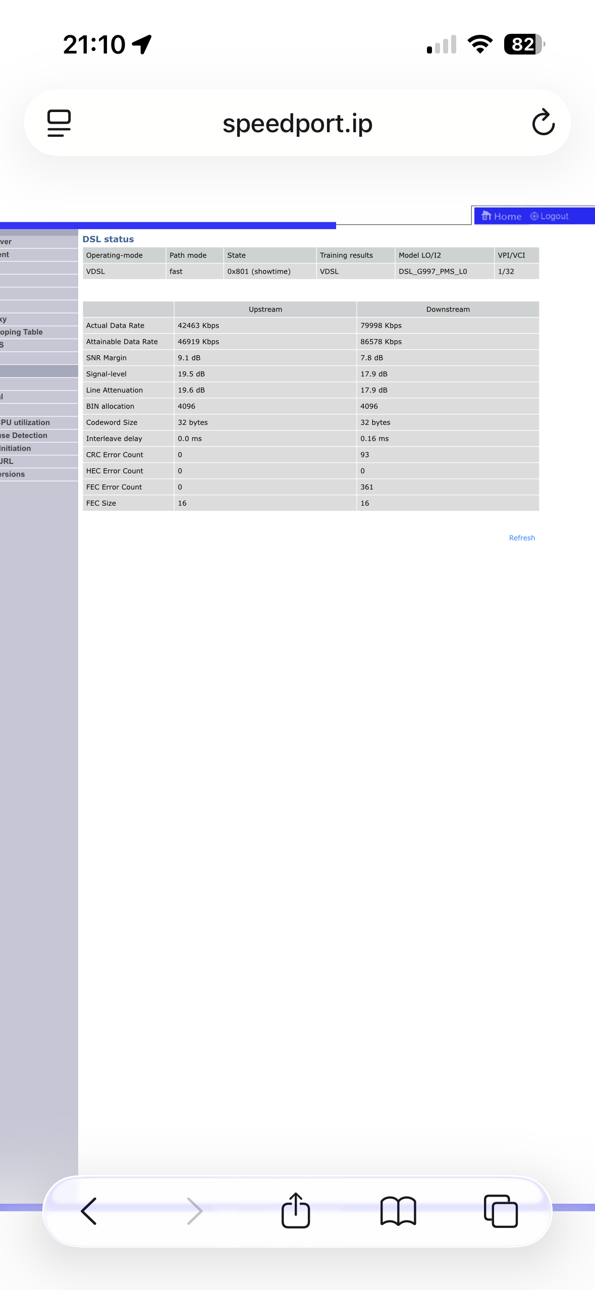

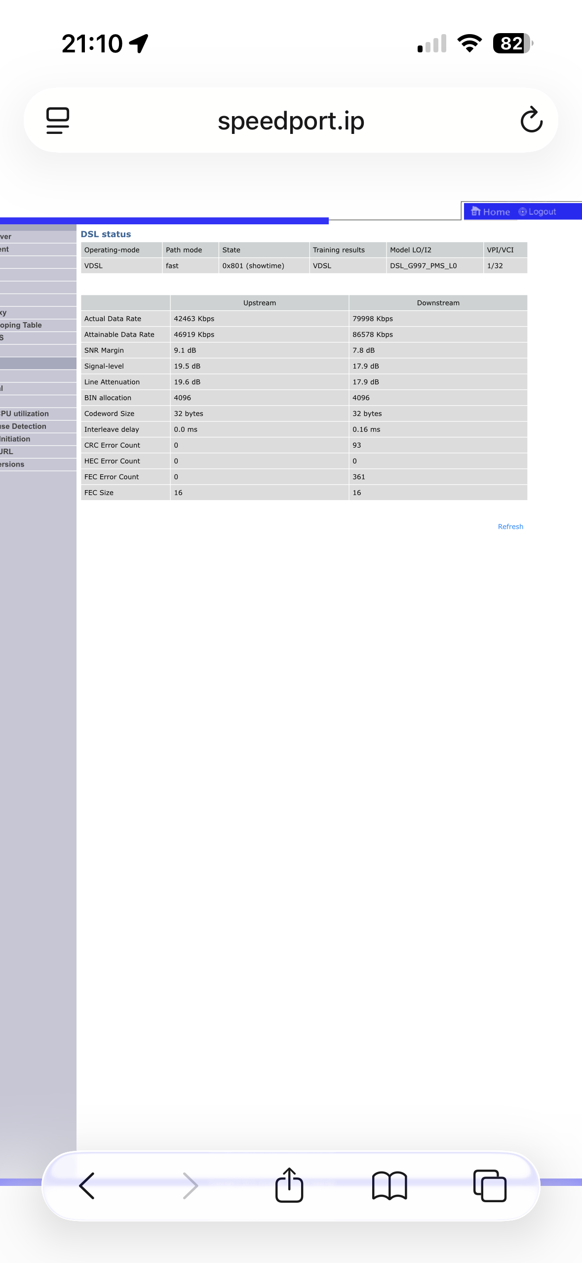

Kannst ja mal die Leitungskapazität mit dem W724V Typ B auslesen. Dazu musst du ins geheime Menü. Zuerst auf der Benutzeroberfläche einloggen und dann folgende Seite aufrufen: http://speedport.ip/hidden/hidden_index.stm
Da gibt es irgendwo den Punkt DSL, wo du einige Parameter auslesen kannst
@eifelman85 Ja hier

Auf jeden Fall eine bessere Kapazität als die 7390. Selbst ohne die Beschränkung auf die 80 Mbit wären aber nur ca. 5 Mbit mehr drin. Für noch mehr müsstest du etwas aktuelleres testen. So ganz kurz dürfte der Leitungsweg auch nicht sein.
Ja der liegt laut Telekom bei knapp über 500m. Meine Frage war ja ob ich mit der 724V eigentlich die 100 Mbit hinbekommen müsste. Also entweder Fehler liegt bei 1&1 oder meinem Router.

Das ist eine Kombination aus Router, Leitungslänge und Chipsatz. Bei 150 Meter Leitungsweg würde auch der W 724V Typ B besser performen.
Mit einem aktuellen Gerät, was einen moderneren DSL-Chipsatz hat, halte ich einen Sync von 100-105 Mbit für realistisch, aber keinen Vollsync (116 Mbit). Also erstmal solch ein Gerät besorgen und dann Werte schauen. Danach 2-4 Wochen in Ruhe durchlaufen lassen (keine Neustarts, nicht abstecken etc.), dann korrigiert sich das nach oben.
Zusätzlich kannst du mal schauen, welche Endleitung genutzt wird. Möglicherweise findest du da noch weiteres Optimierungspotential.

OK Telekom war heute da, Leitung hat laut deren Messung 106 Mbit, wieder Verweis auf Router veraltet. Im Menü im Speedport kommen jetzt 86 Mbit an, vermutlich spüre ich die 20 Mbit Differenz im Alltag eh nicht, oder? Ansonsten schaue ich nach einer neuen Fritzbox.
