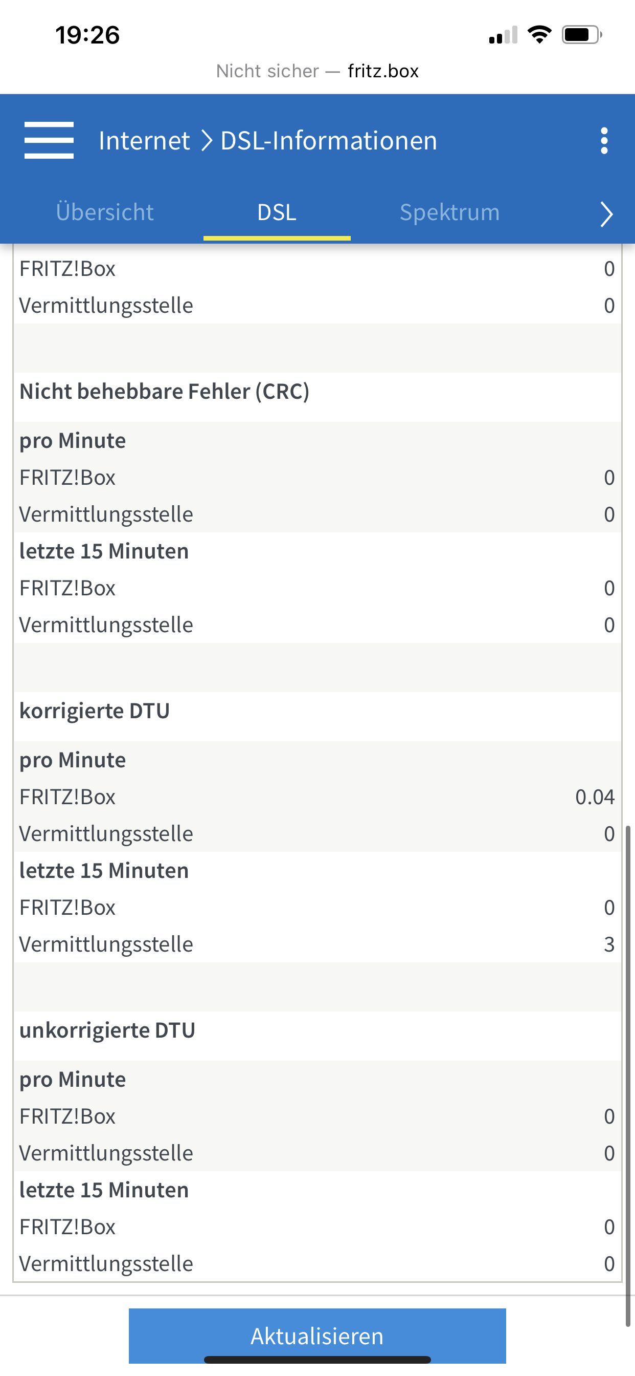

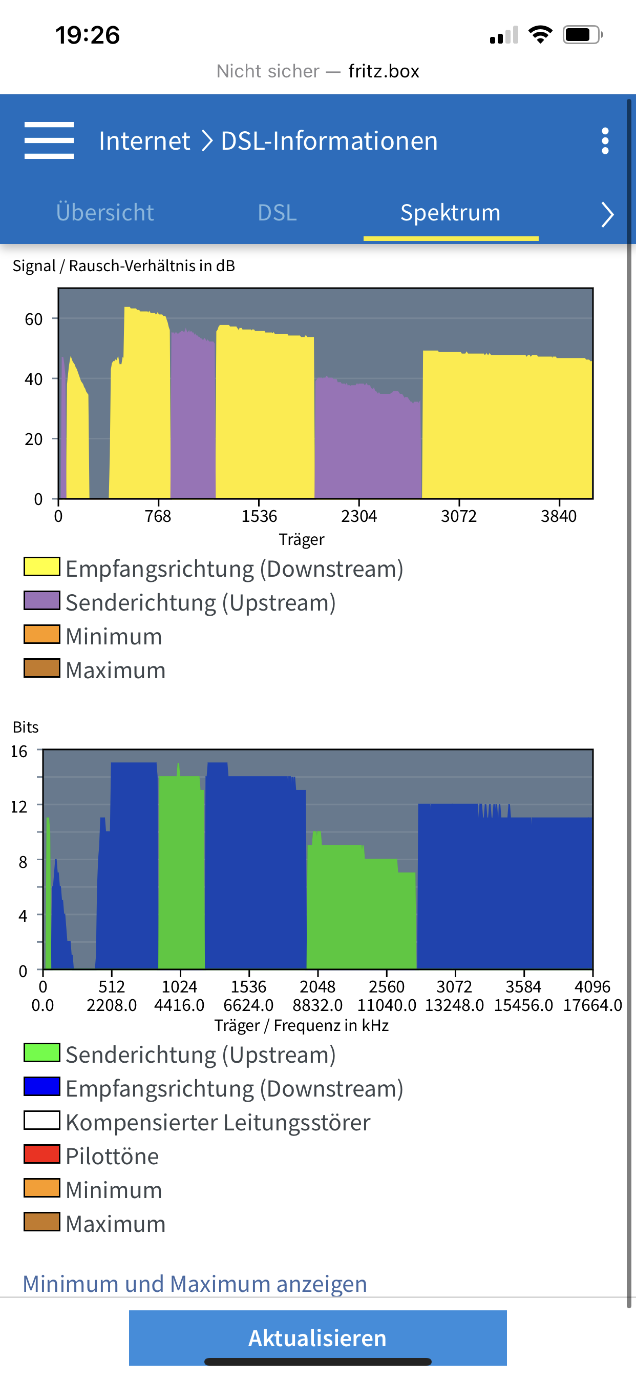

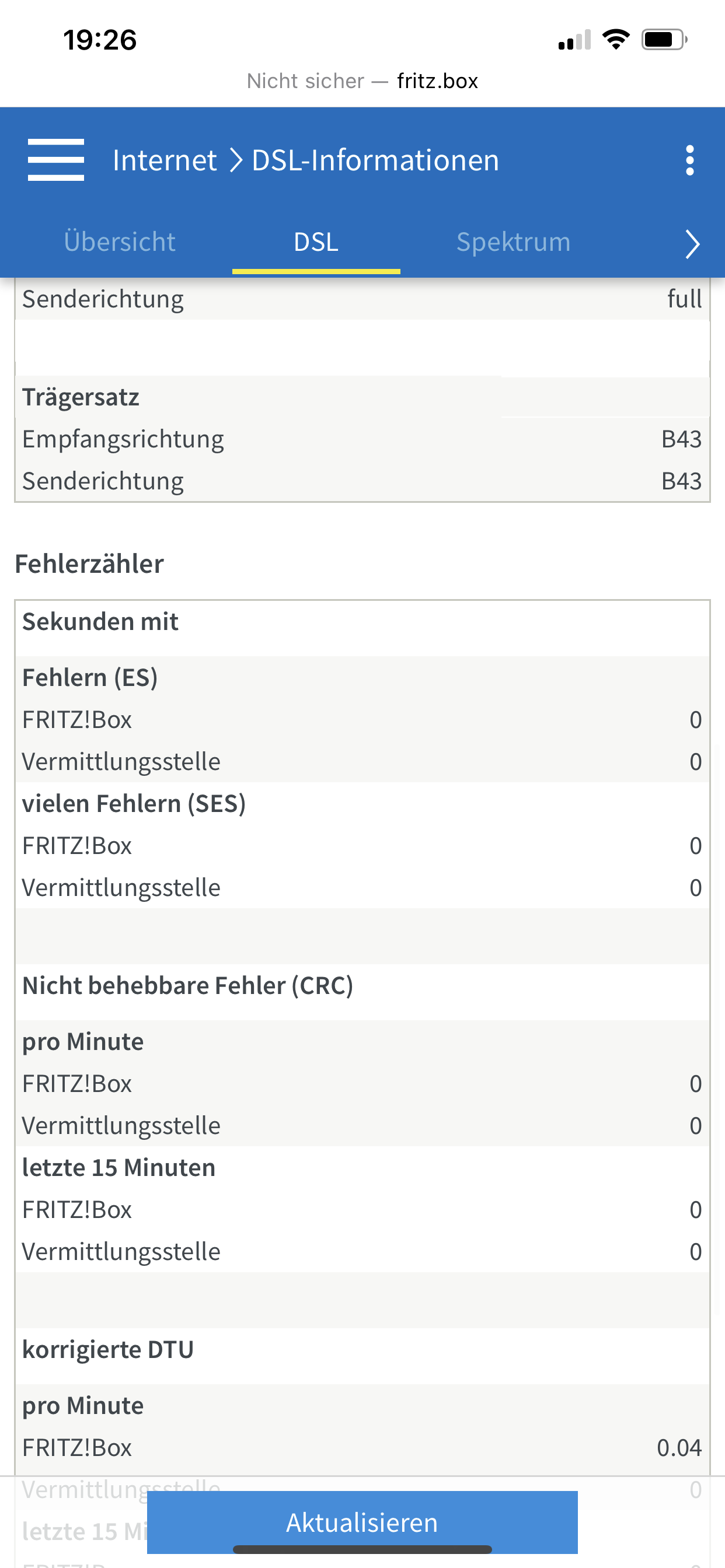

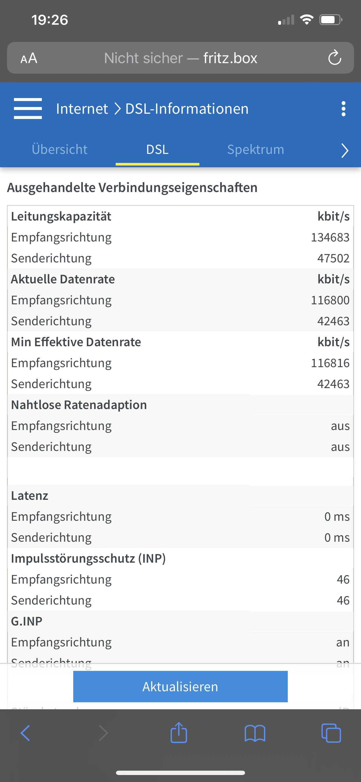

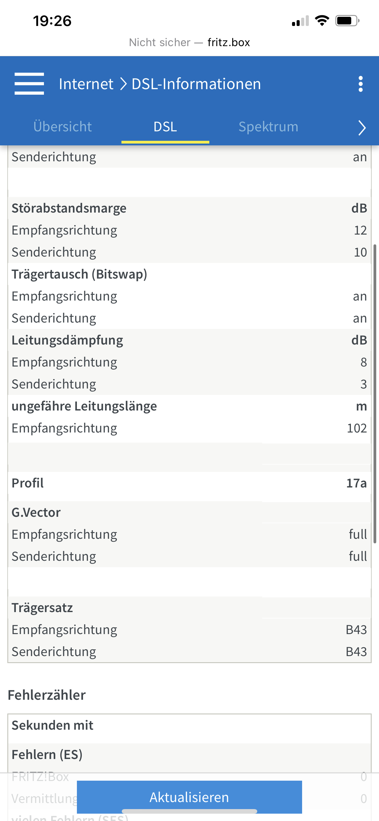

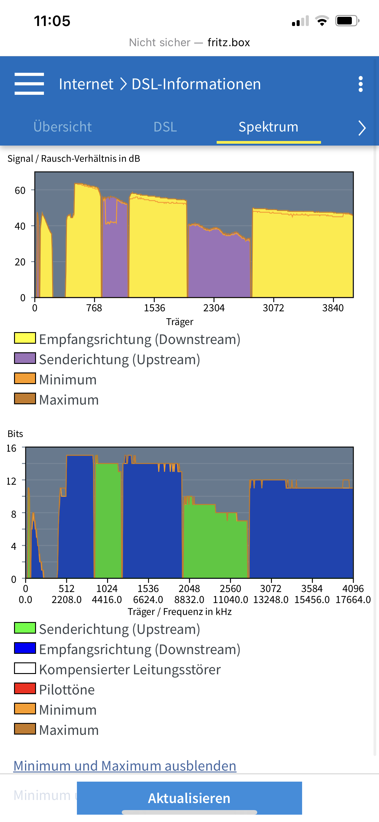

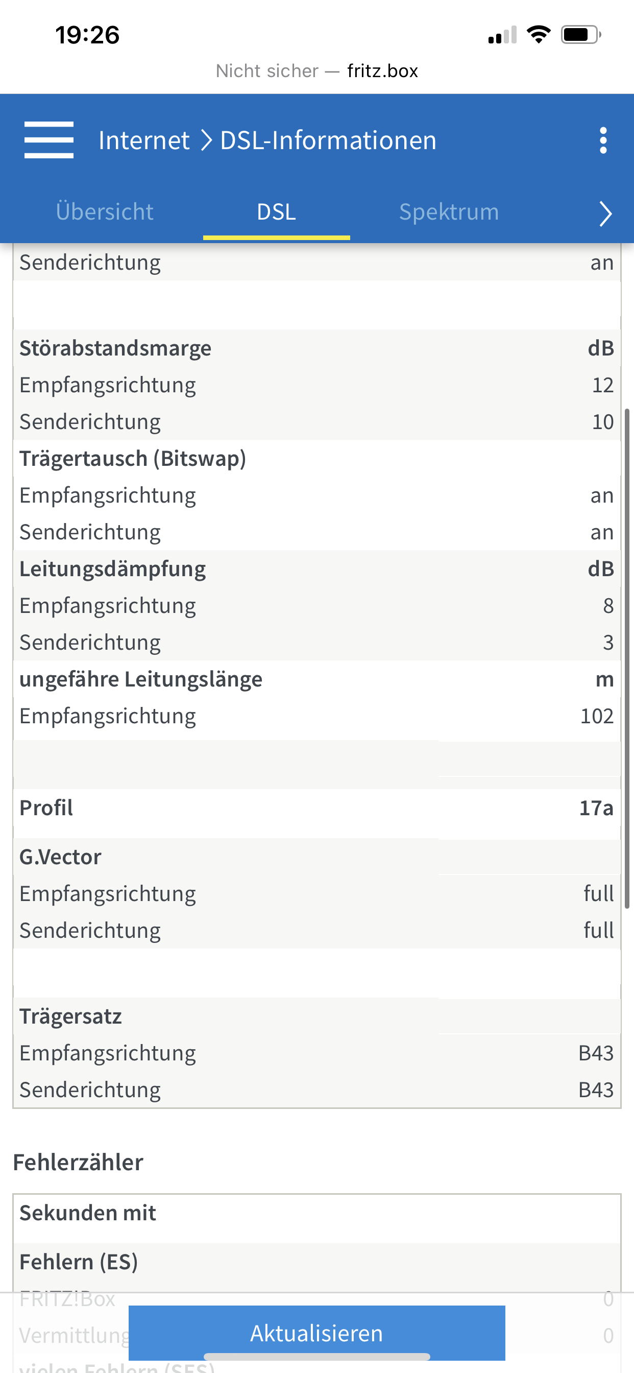

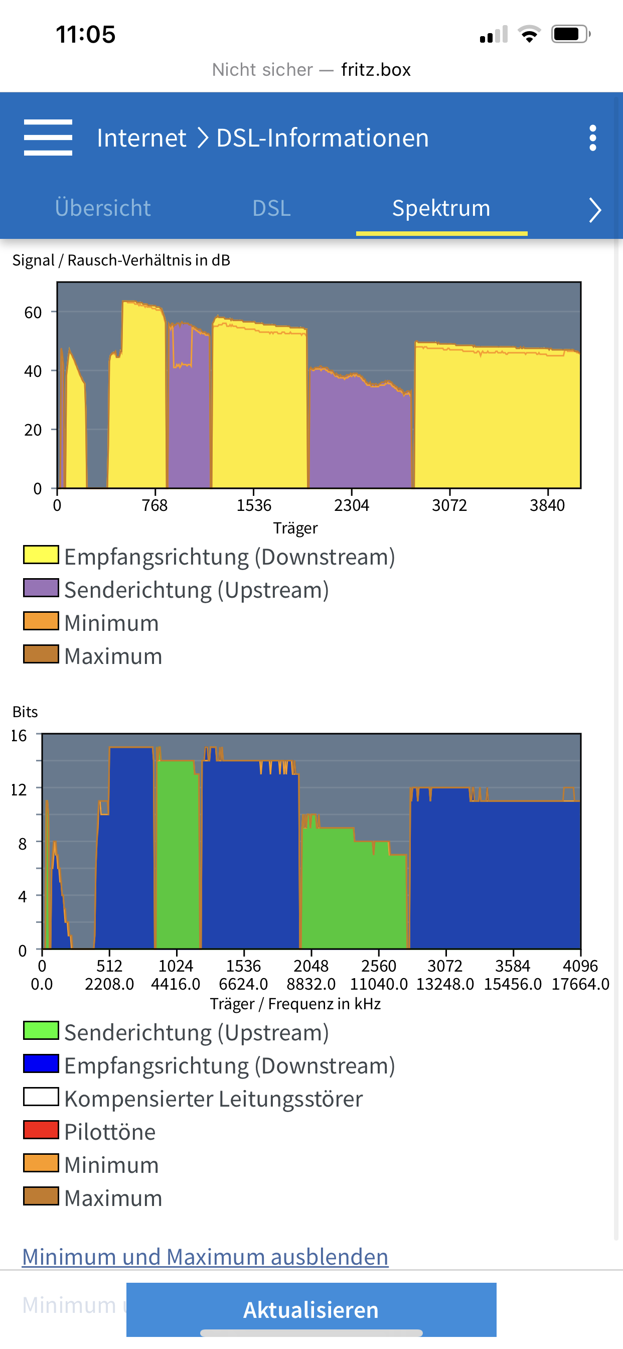

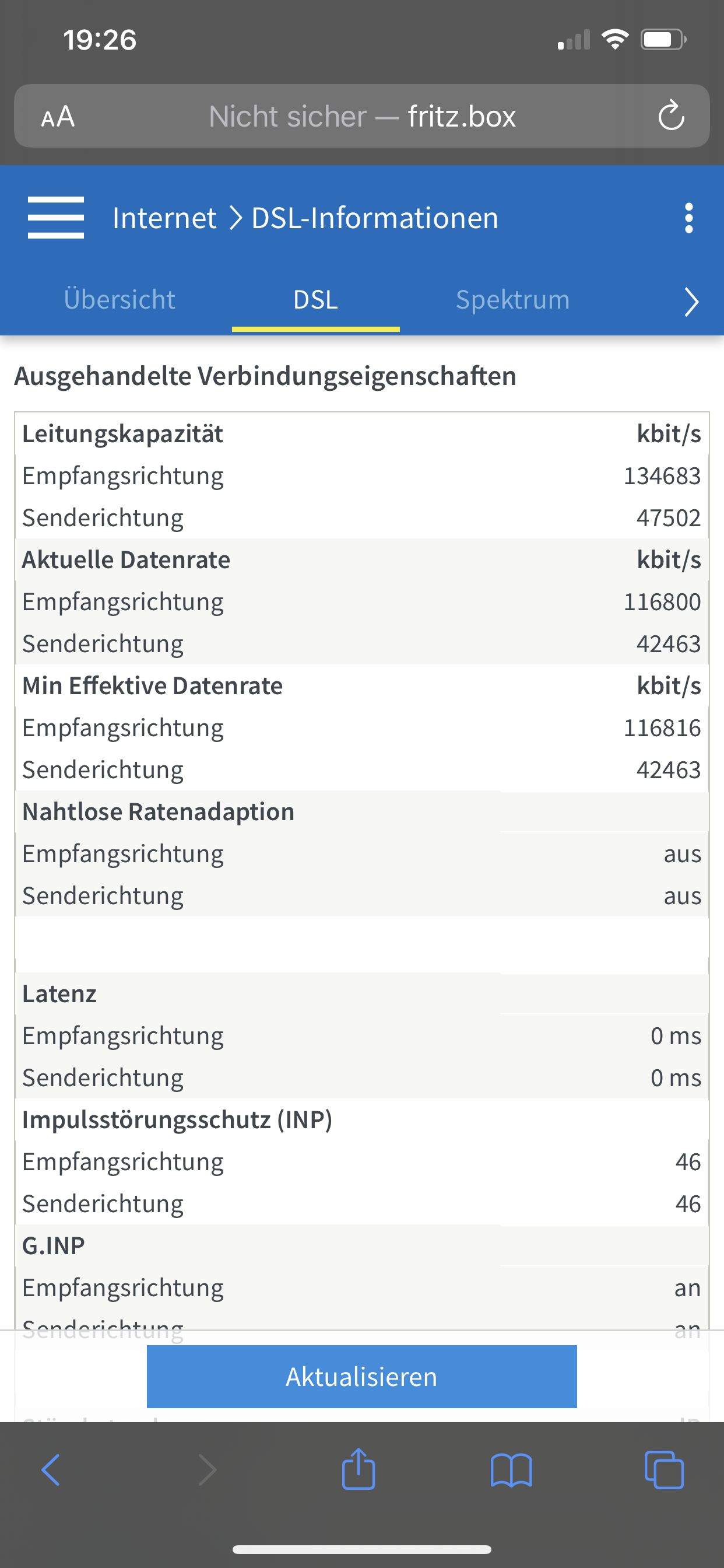

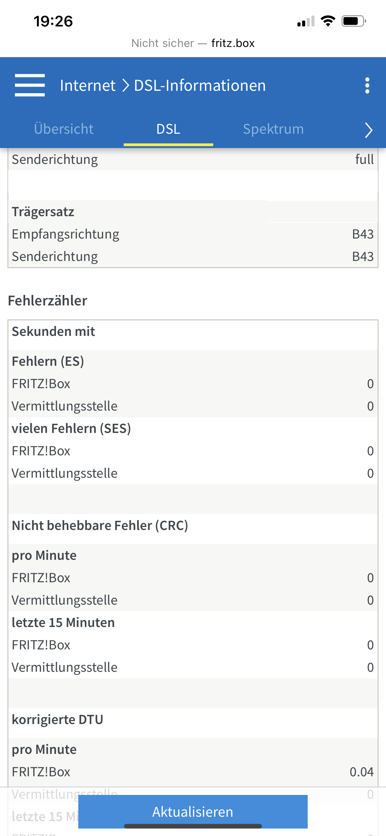

Screenshots von den Registerkarten Spektrum und der DSL Info Seite (links daneben) bitte.
Danach kann man mehr sagen.

Uhrzeit etc. Spielt keine Rolle. Heute war es 3x innerhalb von 6 Stunden weg.
Gebucht ist 100mbit und die kommen auch immer an.
Powerline und dlan hab ich nicht.
Mit der Telekom habe ich telefoniert, die meinten nur dass er wohl über 10.000 dtu Fehler innerhalb der letzten 24 Stunden sieht und da auch deren Zähler aufhört zu zahlen.
Kabel ist noch dasselbe aber das hat absolut garnichts.
Mittwoch kommt ein Techniker.

Zu einem Kabel würde ich niemals nie sagen. 😉
Wenn die Telekom aber selber DTU-Fehler protokolliert und sie daher einen Techniker schicken, werden die das hoffentlich lösen können.
Daumendrücken.
Spektrum und Fehlerzähler sieht gut aus.
Bitte beim Spektrum noch die Min/Max Anzeige aktivieren (Button unterhalb des Graphen) und nochmal etwas laufen lassen.

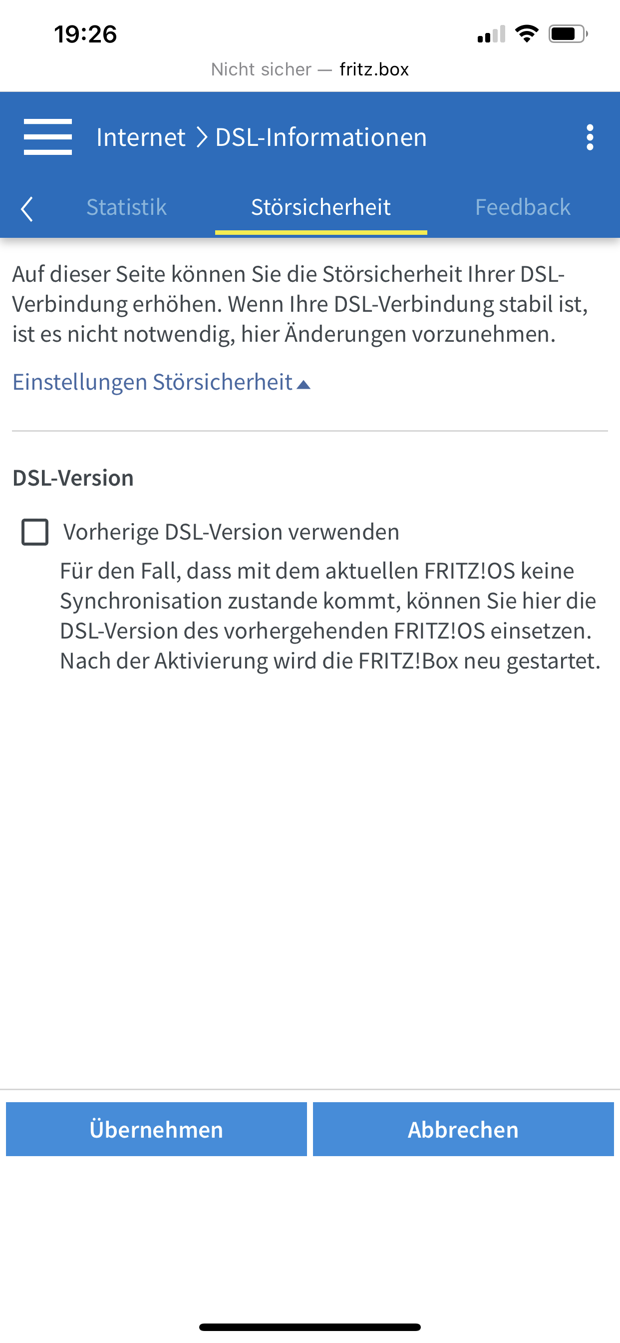

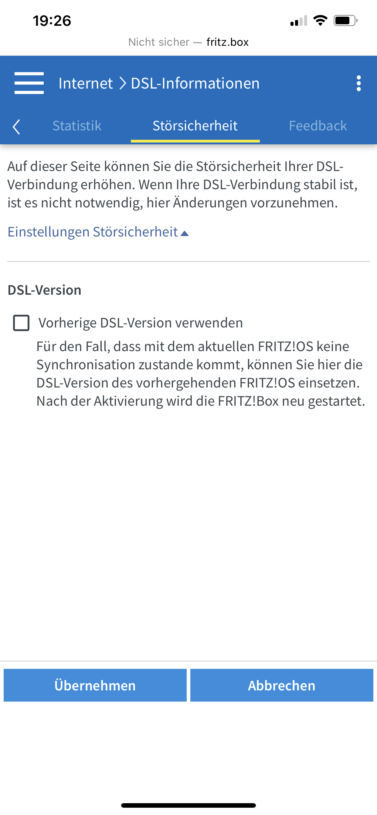

Wenn der Techniker nichts finden sollte, könntest du mal den alten DSL Treiber ausprobieren (dein letzter Screenshot). Vor dem Besuch lohnt sich das jetzt kaum noch.

Hier Joch ein Bild vom Spektrum.
DSL Treiber schließe ist aus, da der speedport genauso Probleme hatte.
Reaktionen: wahli, Wilhelm14 und blastinMot
Gut, das "Spektrum" sieht ja immer noch identisch aus. Aber wenn der Techniker tatsächlich was gefunden und behoben hat... 👍
