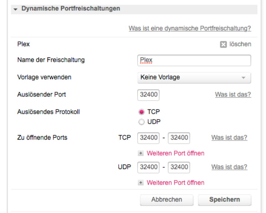

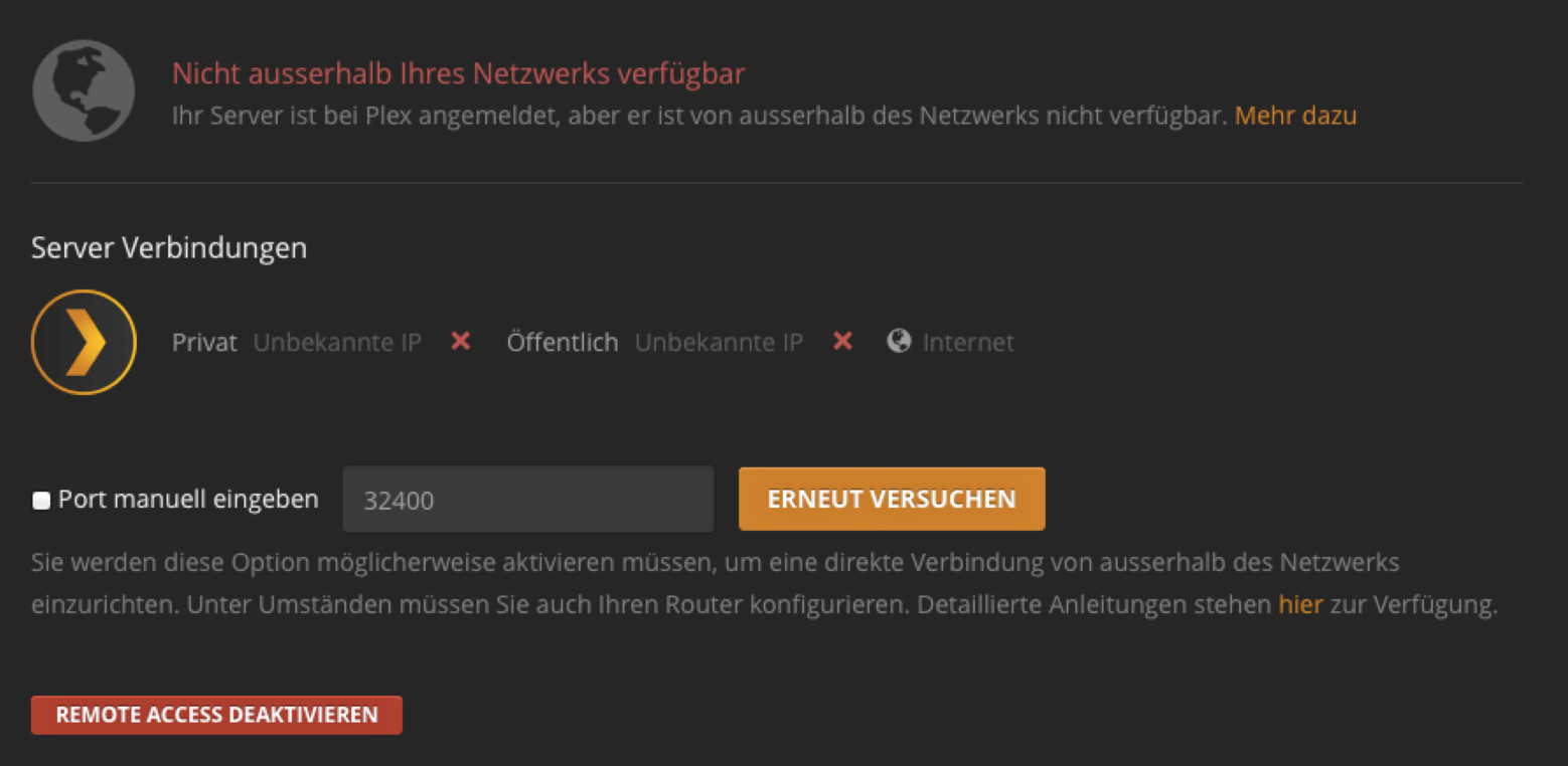

ich bin gerade leicht am verzweifeln wegen der Portfreischalten im Speedporta für den Plexserver.
Kann mit einer genau erklären was im ich Speedport einstellen muss damit der Plex Remote Access funktioniert?
Port-Umleitung und Port-Weiterleitung oder dynamische Portfreischaltung?
Ich habe es mit beidem versucht, leider ohne erfolg.
Anhang der Screenshots könnte ihr die aktuelle Konfiguration sehen:
Kann mir einer einen Tipp geben warum Plex Remote Access nicht funktioniert?

du musst im router (die internetbox) diesen port auf die plex-server ip weiterleiten.
danach solltest du von aussen (mit deiner zugeteilten provider ip (wieistmeineip.de)) mit der app zugreifen können.
vorsicht: sofern dein router kein loopback unterstützt, kannst du nur von aussen testen (beim kollegen, über mobilfunk). wenn du vom pc nach aussen(provider-ip) den "in deinem netzwerk"-server testest, das geht nicht.
wechselt die provider ip täglich, musst du ein ddns dienst aktivieren.
ausser du hast ipv6(ds-lite) dann brauchst du ein ipv6/ipv4tunnel, sonst kannst du es mit portweiterleiten vergessen.
Eine Dynamische Portfreischaltung wird getriggert, wenn am definierten Port Traffic auftaucht - von innen. Das heißt, wenn der PC vom LAN aus Daten an Port xy sendet, dann schaltet der Router Port a, b, c, etc. als Portweiterleitung von außen nach innen frei.
In deinem Beispiel müsste also der Plex-Rechner Daten an TCP 32400 schicken und der Speedport schaltet dann die definierten Weiterleitungen auf die Quelle, den Plex-Rechner, frei. Das ist in deinem Falle nicht wirklich notwendig.
Definiere feste Weiterleitungen von 32400 TCP/UDP -> 32400 TCP/UDP und dann sollte das klappen. Die Verbindung testest du dann am besten via WLAN-HotSpot am Handy über das Mobilfunknetz.
Danke erstmal.
Ich habe eben nochmal ne feste Weiterleitung definiert TCP und UDP und auf einmal gehts.
Genau so hatte ich es am Anfang auch und es ging nicht.
