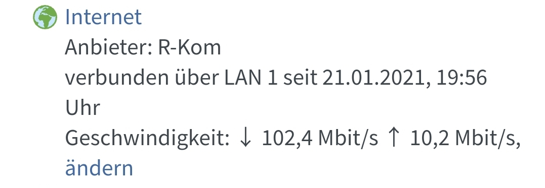

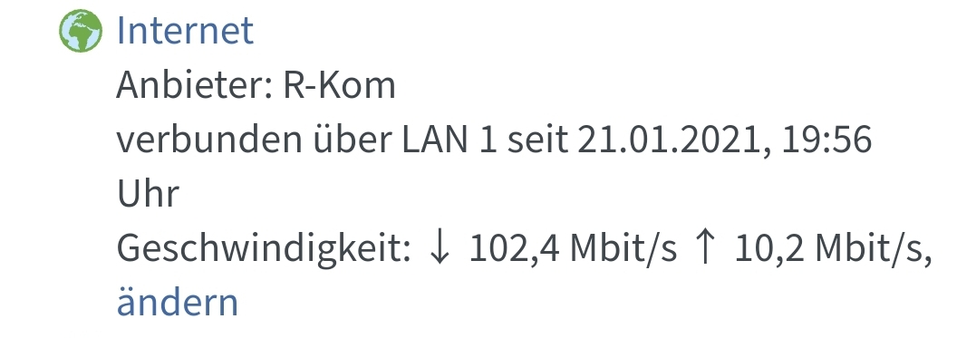

Also wenn du die Leistung der FRITZ Box sehen willst, brauchst diesen Adapter nicht.
Die Fritz App zeigt dir an was sie zu Verfügung hat.
Wenn du dieser Anzeige nicht traust ist das was anderes.
Wenn du wissen willst was das Endgerät empfängt musst z.B. mit dem Browser des TV einen gängigen Speedtest machen.
Das ist der Wert mit dem synchronisiert wurde,
nicht was die Leitung tatsächlich hergibt.
Reaktionen: brainDotExe, Hayda Ministral und PCLord
Ich glaube nicht das es eine Fritz Box gibt die es nicht schafft die "Normale" Heimanwenderanforderungen zu stemmen.
Das wäre schon sehr seltsam wenn eine Fritz-Box nicht die Leistung über Lan weitergeben kann.
Wlan keine Frage da kommt es auf die Wohnung/Hausgegebenheiten an.
