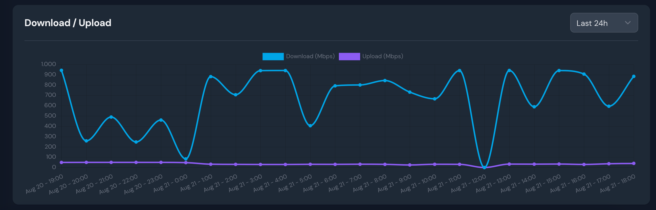

ich bin Vodafone Cable Kunde, habe eine Fritzbox 6660 Cable und seit Mitte Juli habe ich bei Vodafone ein Ticket aufgemacht, da ich ab den Zeitpunkt aus Interesse angefangen habe stündliche Speedtest zu machen.
Habe den Speedtest (https://github.com/henrywhitaker3/Speedtest-Tracker) als Docker Container auf meiner Synology laufen, welcher stündlich via LAN Speedtest macht.
Die Ergbenisse nicht gut aus.
Upload konstant, Download sehr instabil.
Letzten 24h:

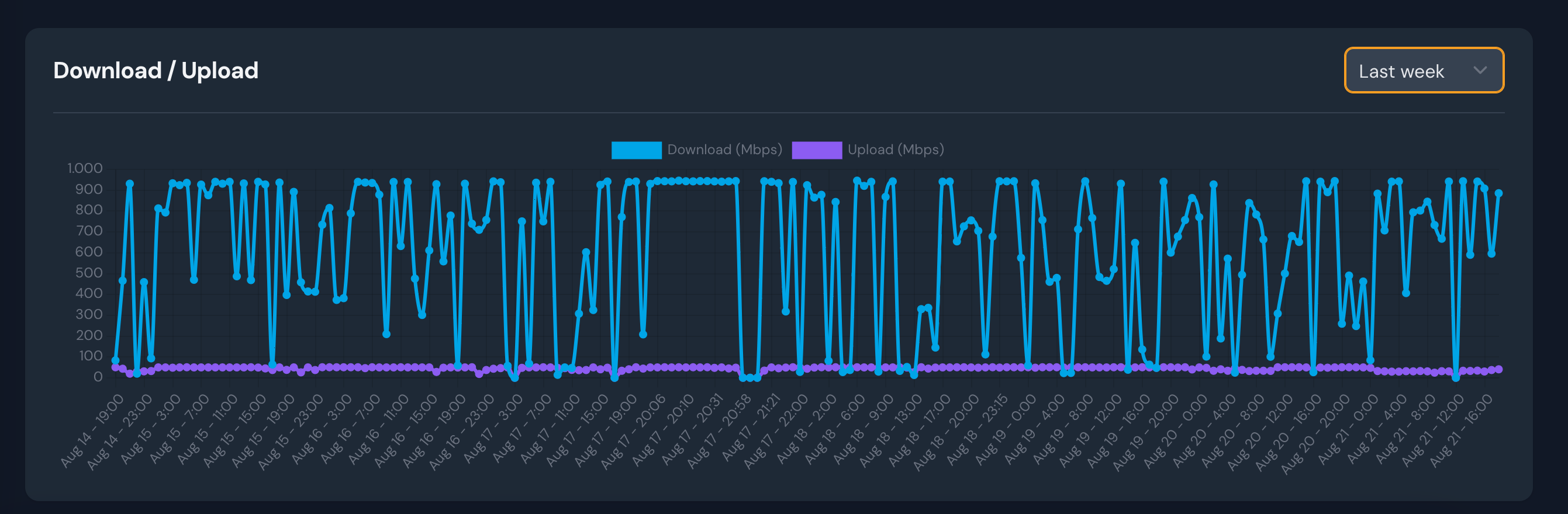

Letzte Woche:

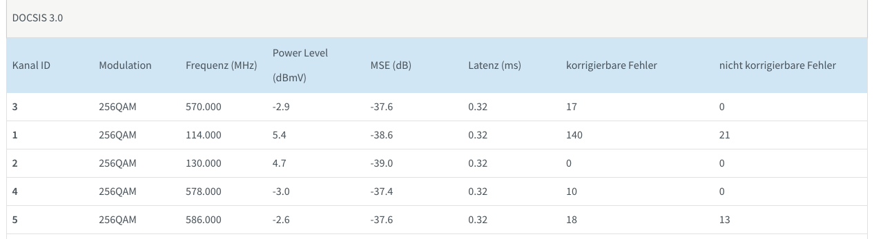

Du solltest mal die nicht korrigierbaren Fehler auf deiner Fritzbox checken. Ich hatte da 2 Kanäle auf denen quasi nichts funktionierte. Der Tausch der nagelneuen FB gegen eine Neue brachte tatsächlich dann Besserung. Da kannst du dann vielleicht ansetzen mit dem Techniker.

Fritzbox wurde bereits getauscht durch eine neue. Problem besteht weiterhin.
Das sind die Fehler-Kanäle:
