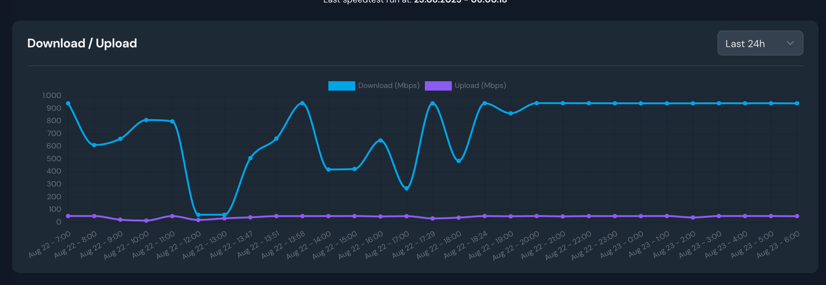

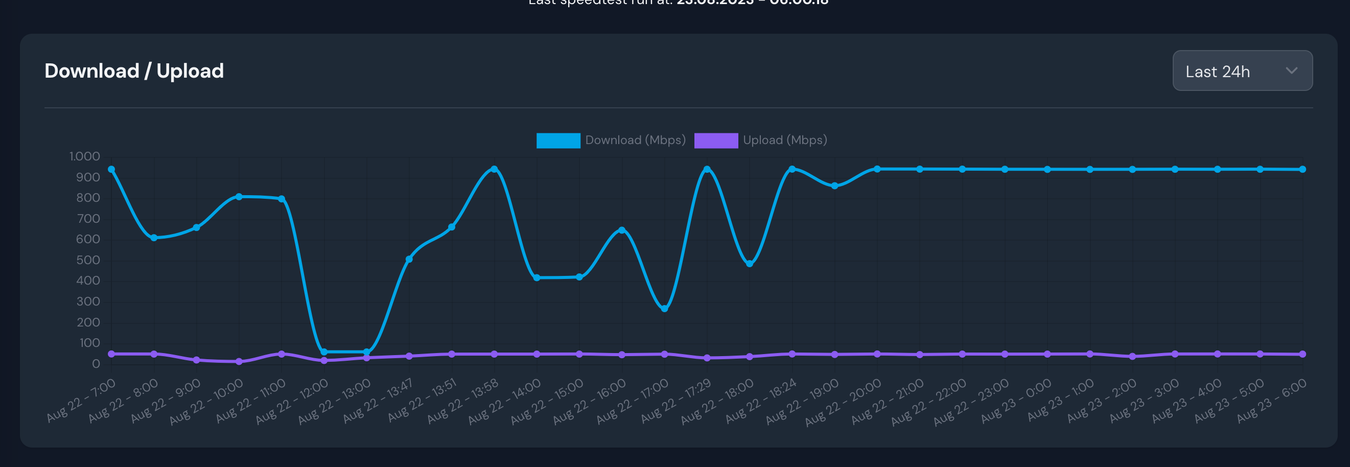

jetzt bin ich positiv überrascht.
habe nun mal einen festen server angegeben, welcher überwiegen gute Ergebnisse geliefert hatte.
und siehe da:
