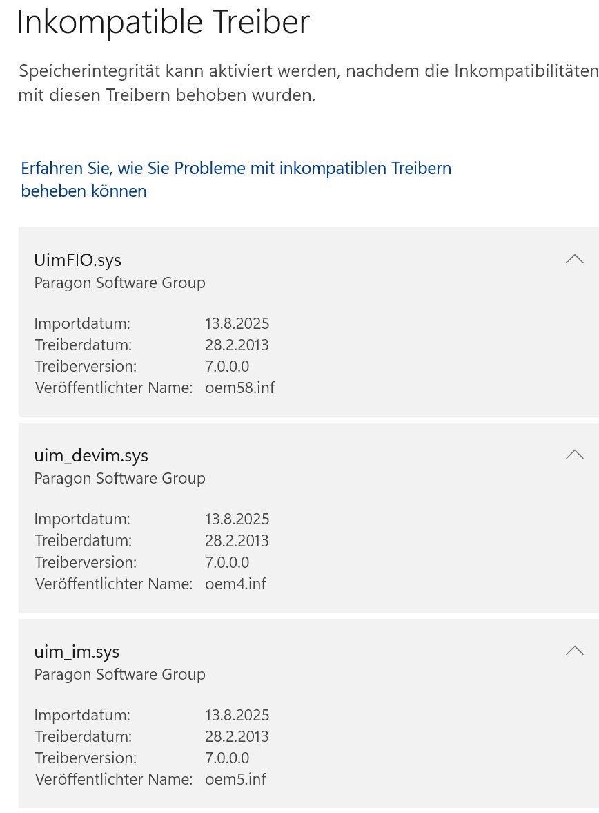

Hallo, ich weiß dass dieses Thema schon mal irgendwo war, sehe aber trotzdem nicht wo der Fehler ist
Ich habe jetzt auf Win 11 umgestellte.
Nach 2 Tagen kam die Meldung, dass die Kernisolierung/ Speicher- Integrität deaktiviert ist.
Verursachender Treiber- Paragon Uim's.
Die einzige Software die ich von Paragon habe ist der Festplattenmanager.
Ich habe ihn jetzt mal deinstalliert aber der Fehler besteht immer noch.
Kann es sein dass ein Backup in Windows Old noch mit reinhackt?
Wie bekomme ich den Fehler weg?
Ansonsten gehe ich zu Win 10 zurück.

Trotzdem werden mir die Uim Treiber noch als Fehler angezeigt, obwohl die Treiber und die Einträge unter Windows gelöscht sind.
Was wird den angezeigt, direkt die .sys-Datei, eine Datei mit OEM im Dateinamen?
Schau unter C:\Windows\System32\drivers\ ob dort noch der Treiber liegt.
Ich bin mir sicher, dass die gelöscht sind. ich habe ja das Windows Old noch drauf, dort habe ich sie auch rausgelöscht. Die Sucher bringt auch keine Ergebnisse.
Unter Windows \System32 \driver ist alles raus.
