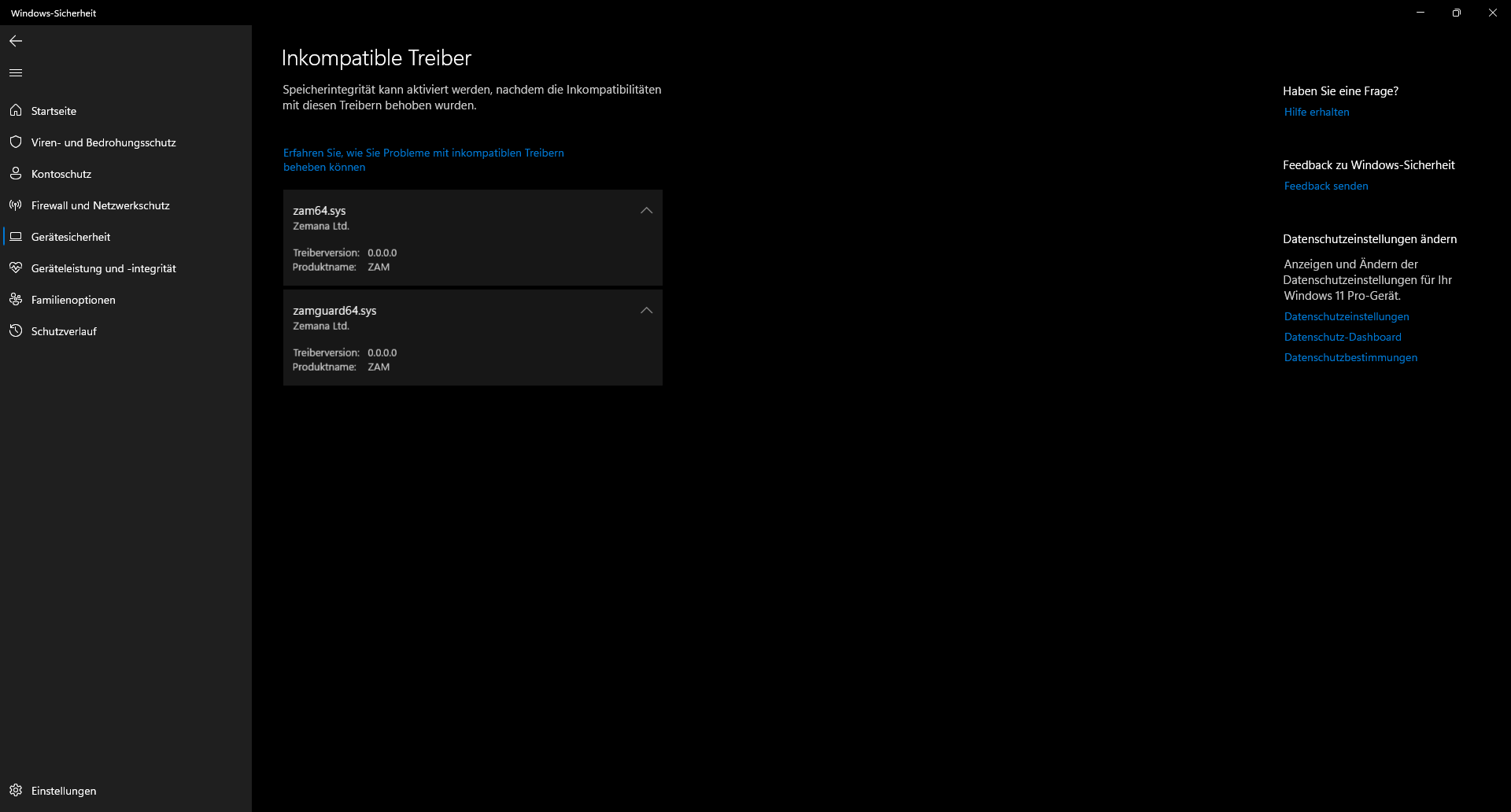

Hi!
Ich hab ein Problem und zwar kann ich die Speicher-Integrität nicht aktivieren. Das Problem ist das inkompatible Treiber existieren. Problem ist ich weiß leider nicht wo diese Treiber sind und ob ich sie aktualisieren kann. Ich bin leider was Windows angeht absolut schlecht ich hab überhaupt keine Ahnung wie das funktioniert.
Wenn mir also wär helfen könnte wär das sehr nett!

Uff. mal wieder top.
Zemana scheint Sicherheitssoftware zu entwickeln.
Die Kernisolierung ist eins der wichtigsten sicherheitsfeatures von windows.
Da zemana es nicht einmal schafft ihren eigenen kram signieren zu lassen, reduzieren sie die Sicherheit deines Systems. Genau mein Humor.
Runter damit.
Hast du noch mehr Scam Software auf dem PC? Irgendwas an tuning und antivirensoftware?

Nicht das ich wüsste. Ich hatte Zemana mal vor ein paar Jahren 2018 oder so hab es aber nach einer Zeit gelöscht und bin mir eigentlich sicher das ich alles gelöscht hab. Gibt es dann nicht die Möglichkeit die Treiber zu löschen?

Ich hab einen Thread gefunden, wo andere das gleiche Problem haben, dass die Software sich nicht komplett deinstalliert. Und dieser Beitrag liefert dann Befehle, die wohl alles entfernen. Das ist von 2017, also nicht ganz aktuell, aber die Befehle sehen halbwegs passend aus, weil genau die oben genannten Dateien manuell entfernt werden.
@Nickel Dass aber Treiber noch geladen werden, zu denen die Software schon gar nicht mehr installiert ist, das sollte man durchaus unabhängig von dieser Sicherheitsfunktion bereinigen.
Reaktionen: Pah-Geist
1. pnputil /enum-drivers (oder auch dism /online /get-drivers /format:table) in Eingabeaufforderung Administrator ausführen
2. oem##.inf (## steht für eine Zahl) finden die etwas mit Zemana zu tun hat
3. pnputil /delete-driver oem##.inf /uninstall /force in Eingabeaufforderung Administrator ausführen
Also mit dem Code aus dem Beitrag den Nixdorf gesendet hat, hat es nun funktioniert! Konnte die Speicher-Integrität aktivieren ob es jetzt wichtig war oder nicht ist jetzt egal. Aber gut das die Treiber nun weg sind. Herzlich Dank an alle.
Vielen Dank
