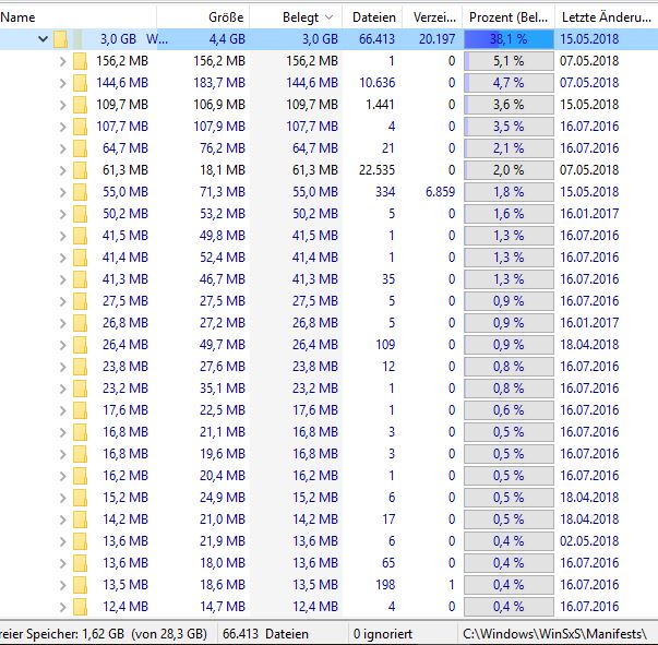

Ja, aber es gibt Ordner, die "Müll" enthalten. Viel davon. Manchmal viele GB. Deswegen mach das mal und zeig hier die größten Ordner (außer eigene Dateien)
Und nu? :D Hier das Ergebnis. Die 38,1% sind wohl von Windows belegt :-(
Aber SOOO viel bringt das nicht .
So wie du das jetzt gemacht hast, bringt das in der Tat recht wenig ;)
Zumal Windows mit 3-4GB keine 38,1% von 30GB sind und sowieso zu klein.

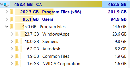

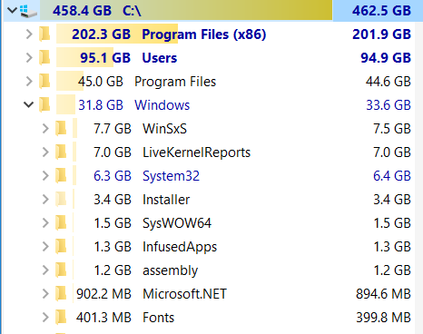

So macht das mehr Sinn (man sieht die größten Ordner etc) Oft sind die Ordner dann größer als sie sein sollten usw.
Ansonsten entweder wirklich das mit der SD Karte oder die neuste Windows Version frisch draufinstallieren ;)
