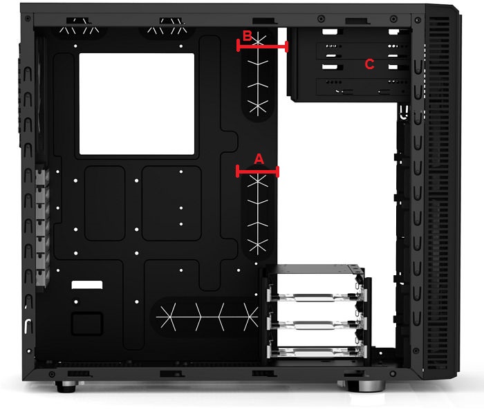

ich plane evtl auf ein Fractal R4 zu wechseln. Da aber auch meine Wakü mit rein soll, brauch ich ein paar Maße um zu wissen ob mein AGB da hin passt, wo ich ihn will.
A: ATX Gewinde bis zum Rand des Mainboard Trays
B: ATX Gewinde bis zum Rand des Laufwerkskäfig.
Bonus C: Lässt sich der Laufwerkskäfig evtl sogar ganz entfernen, oder ist der genietet?
Danke an jeden der sich die Mühe macht das für mich nachzumessen
Gruß.

A: ein bisschen weniger als 5cm
B: ein bisschen weniger als 6cm
C: nein, nur die festplattenkäfige kann man komplett ausbauen
Angaben ohne Gewähr:D

Zudem ist oben im R4 nicht so viel Platz für Radiatoren. Ein 25mm Radiator plus Lüfter ist da schon fast das Maximum (je nach Mainboard).
Danke
Radiator ist extern, geht um den AGB, der hat bei meinem Shinobi XL perfekt von der Verschlauchung und so da hin gepasst.

Vielleicht ist die Arc-Serie von Fractal Design ja was für dich? Da lässt sich auch der untere Festplattenkäfig rausschrauben.
