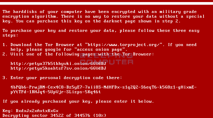

nachdem gestern bekannt wurde, dass die Petya-Verschlüsselung geknackt wurde, wollte ich die verschlüsselte Festplatte meines Bekannten wiederherstellen.
Den Key habe ich ausgelesen und erstellt, jedoch scheitert es daran, dass die verschlüsselte Platte nicht zum roten Totenkopf bootet.
Stattdessen erscheint 'A disk read error occurred.'.
Da das ein UEFI-Rechner ist, habe ich die Platte an einen alten Dell zum booten geklemmt.
Dort blinkt nur der weiße Cursor aber nichts bootet.
Wahrscheinlich ist der Petya-MBR zerstört, obwohl ich die Platte zur Datenrettung ausschließlich read-only gemountet habe.
Gibt es eine Möglichkeit diesen sehr speziellen Bootsektor zu reparieren, um die Platte zu entschlüsseln?

Petya ändert den MBR auf sich selbst und zeigt den blinkenden roten ASCII-Totenkopf.

Nach dem Ausführen arbeitet Petya zunächst im Hintergrund, also vom Nutzer unbemerkt. Dabei wird der Master Boot Record (MBR) umgeschrieben, sodass beim nächsten Hochfahren des PCs nicht mehr Windows, sondern ein Verschlüsselungsprogramm startet. Anschließend wird der Computer zum Absturz gebracht und so zum Neustart gezwungen.
Beim Starten wird dem Nutzer dann ein Programm angezeigt, welches angeblich die Festplatte nach Fehlern durchsucht. Tatsächlich wird bei dem Vorgang jedoch die Festplatte verschlüsselt. Anschließend erscheint die Aufforderung an den Nutzer, über das Tor-Netzwerk einen individuellen Key zum Entschlüsseln der Daten zu erwerben.

Ich erstelle jetzt eine 1:1-Kopie mit Clonezilla und versuche danach den Bootsektor mit diesem zu überschreiben.
https://blog.malwarebytes.org/wp-content/uploads/2016/03/infected.png
Kurze Rückmeldung:
Das Überschreiben des Bootsektors mittels Hexeditor durch das Sample von Malwarebytes hat geholfen.
Der Trojaner bootete wieder und ich konnte den Decrypting-Key eingeben. Nach einem Neustart waren die Daten wieder verfügbar.
