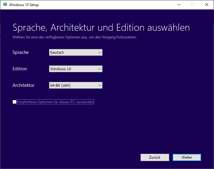

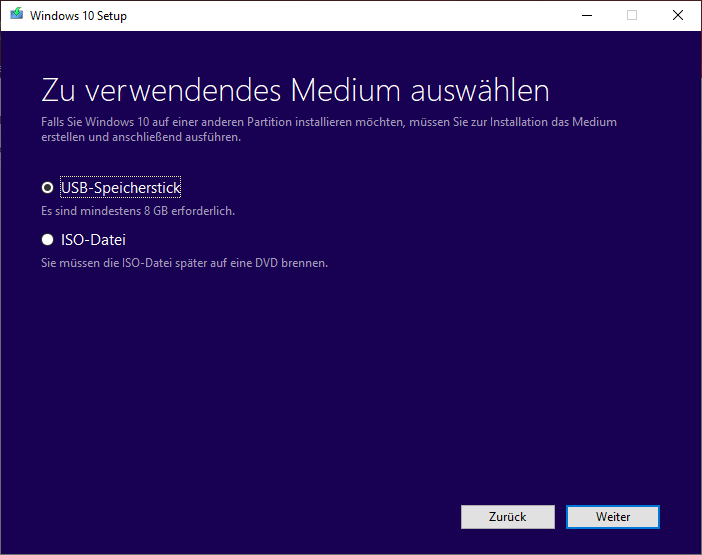

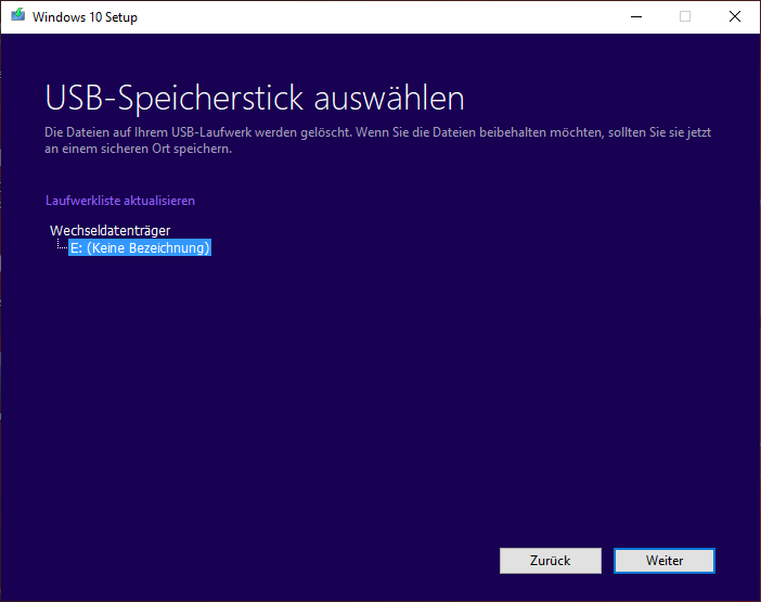

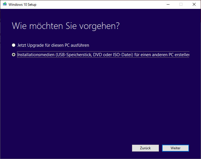

@CN8 ist ständig hier im Forum on und kennt kein Windows 10 Installationsmedium?
Na klar muss man das neu machen wenn eine neue Windows 10 Version kommt.
Jetzt gibt es noch 1809 mit dem Media Tool
Hast du vom Media Tool auch noch nichts gehört?
Unten bei Tool Jetzt herunterladen, als Admin ausführen.
Da kann man doch direkt auf USB Stick von 8 bis 32 GB auswählen.
Klick klick klick, kann meine Oma.
