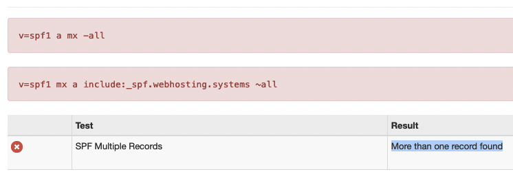

Nun habe ich verschiedene SPF Checker ausprobiert und die meisten (nicht alle) sagen, dass der SPF Record ungültig ist, da: More than one record found
z.B. Ausgabe von https://mxtoolbox.com/dmarc/dmarc-email-tools

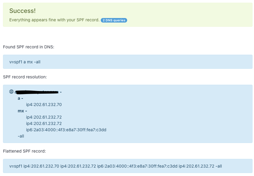

Ein anderes Tool (https://dmarcly.com/tools/spf-record-checker) sagt, alles in Ordnung:

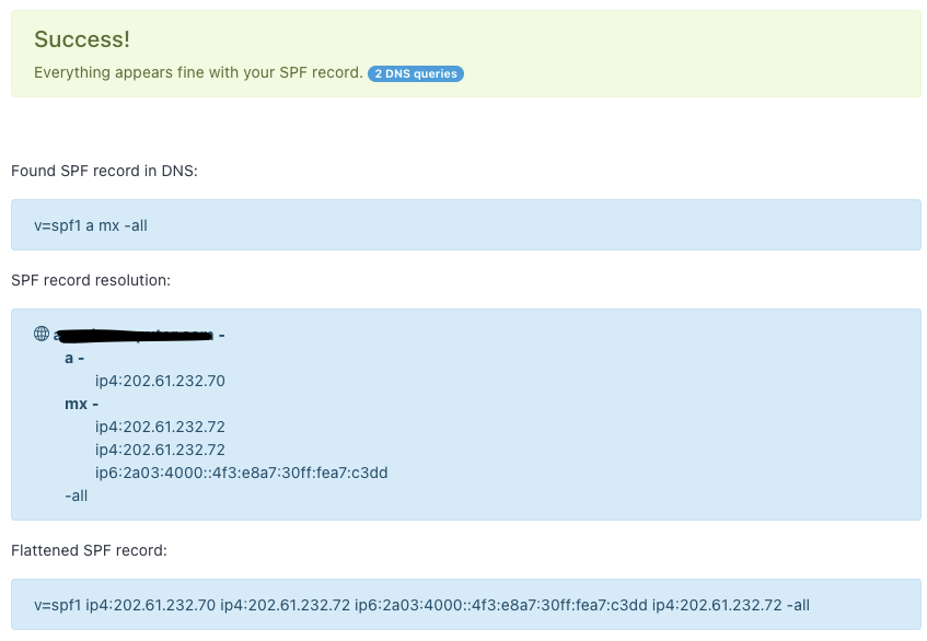

Beide haben recht:
Checker 1 sagt: Du hast zwei SPF-Records, darfst aber nur einen haben. Schmeiß doch den ersten "v=spf1 mx a -all" einfach raus.
Checker 2 sagt: Jeder der beiden SPF-Records ist an sich gültig.

Der erste Checker sagt "More than one record found" und zeigt im Screenshot darüber zwei unterschiedliche SPF-Records an.
