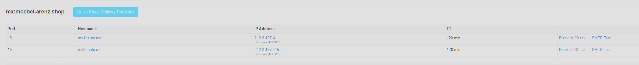

Dein MX Record für die Domain Moebel-arenz.shop lautet laut MXTOOLBOX
der zugehörige SPF lautet:
v=spf1 a include:spf.teuto.net ~all
spf.teuto.net widerum löst auf auf
v=spf1 ip4:212.8.197.4 ip4:212.8.197.115 ip4:212.8.197.13 ip4:212.8.197.28 ip4:212.8.197.104/29 ip4:212.8.207.0/24 ip4:212.15.215.142 ip6:2001:ae2:207::/48 -all
Wenn ich grad keinen Knoten im Kopf hab, passt das so.
Wo setzt du denn deinen SPF Record? Die TTL ist auch bei 2 Stunden. Solange der MX nicht Moebel-Arenz.de ist sondern wer anders, kann dein SPF Record aus dem Beispiel nicht stimmen.
