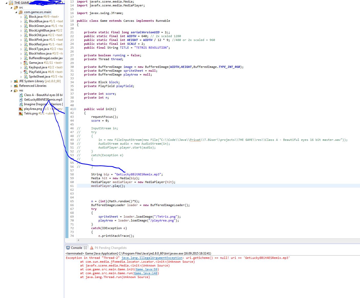

Jetzt sieht das bei mir in Eclipse so aus:
Auch wenn ich hier
String bip = "GetLucky8BitNESRemix.mp3";
Den Windows Pfad eingebe, funktioniert es nicht. Da ich das aber im "res" Ordner im Projekt habe, müsste das ja auch ohne Windows Pfad gehen, so wie ich meine Graphiken ja auch ohne Windows Pfad aufrufen konnte, da sie sich im res Ordner befinden.
Wieso funktioniert das also nicht?
Weil die Bilder mittels Class#getResource() geladen werden und diese Methode (zufälligerweise) den Pfad korrekt auflöst (Klasse und Datei befinden sich im selben Ordner).
Bei der Sounddatei übergibst Du effektiv den Namen einer Datei (ohne Pfad). Diese wird mit dem aktuellen Verzeichnis aufgelöst. Dort gibt es diese Datei nicht. Verwende deswegen eine JAR URL (mit Hilfe von Class#getResource).

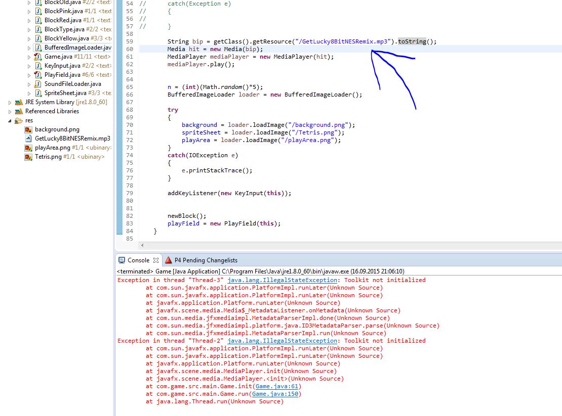

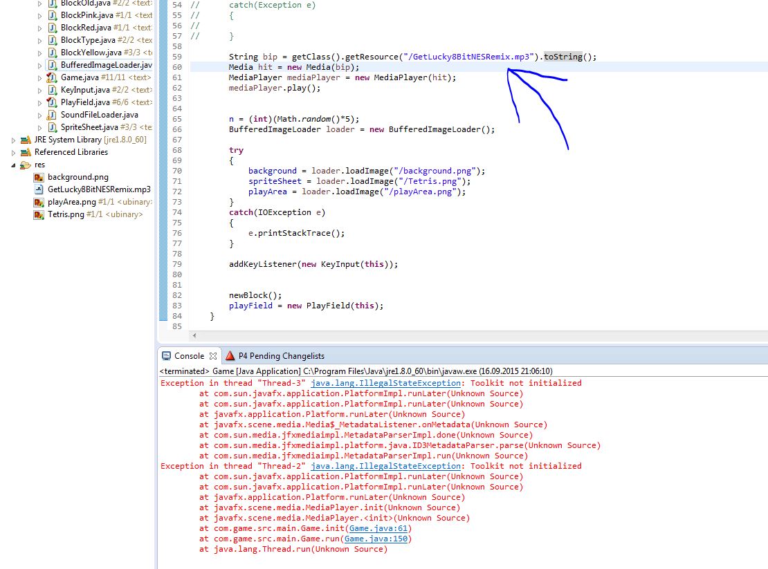

Also einfach ein Slash hinzufügen?
String bip = "/GetLucky8BitNESRemix.mp3";
Media hit = new Media(bip);
MediaPlayer mediaPlayer = new MediaPlayer(hit);
mediaPlayer.play();
Funktioniert nicht. Kommt der gleiche Compilerfehler, wie auf dem Screenshot aus meinem vorletzten Post zu sehen ist.
Das ist kein Compiler, sondern ein Runtime-Fehler. Die Methode erwartet einen String, der eine valide URL darstellt.
Was machst Du anders, als bei den Bildern? (Wurde ja praktisch schon genannt).

Funktioniert nicht.
Du hast ja irgendwie bei dir den halben Pfad angeben ("/music/ConditionSounds/HeartBeat.mp3")
Der komplette Pfad zu meiner mp3 wäre: C:\Code\Java\Privat\T.Büser\projects\THE GAME\res\GetLucky8BitNESRemix.mp3
Was ich noch versucht habe:
- "/res/GetLucky8BitNESRemix.mp3"
- "/THE GAME/res/GetLucky8BitNESRemix.mp3"
Dann bekomm ich zur Laufzeit aber eine NullPointer Exception.
