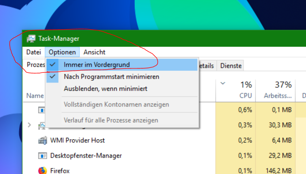

NeitherShady schrieb:
er Taskmanager hilft mir nicht, weil ich nicht auf ihn zugreifen kann, weil das Spiel halt den Bildschirm blockiert und immer im Vordergrund steht,

Werde ich versuchen, danke.
