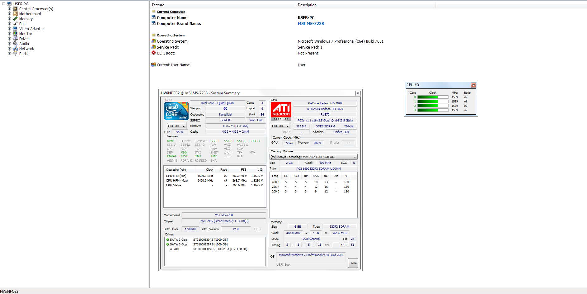

Liste doch mal bitte deine Komponenten auf. Falls du die nicht kennst, kannst du ja mit Programmen wie hwinfo das nötigste auslesen und die Screenshots hier posten. Dabei kannst du auch die Temperaturen von CPU, Mainboard und Grafikkarte auslesen - was in diesem Zusammenhang auch wichtig sein könnte.
Hast du Beep Töne beim Start gehört?
Sorry, wie gesagt habe wenig Erfahrung mit Pc's wie mit solchen Foren.
Hoffe das hilft dann weiter... ^^

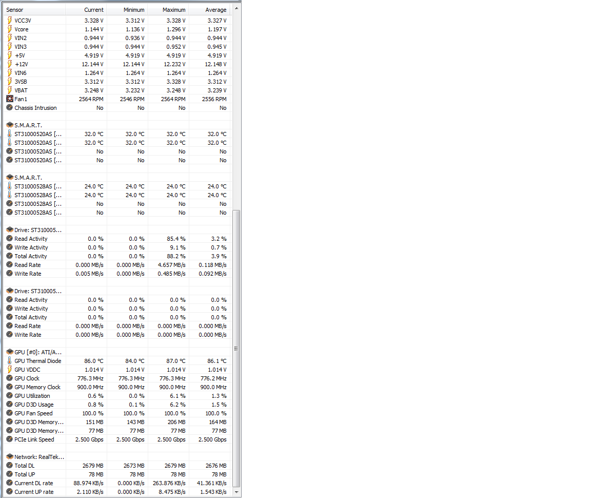

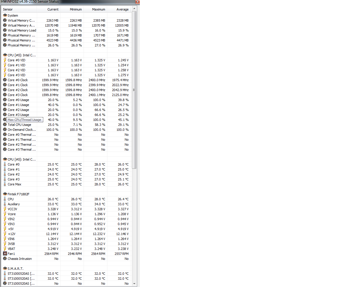

Deine Graka Bruzelt ein wenig 86° ist der Lüfter OK?
Ja, bei der Grafikkarte stimmt was nicht. Der Lüfter ist seit Meßbeginn auf 100 % und die GPU Nutzung gerade mal max. 6%.
Hm laufen tut er aufjedenfall.... aber ist mir schonmal aufgefallen...
Dachte zuerst das das vllt nicht damit zusammenhängt aber bei Diablo 3 hatte mein Pc scho davor ab und zu die Macke das ich erst ein kurzes Standbild hatte dann nen kurzen Blackscreen und dann lief es normal weiter....
Vielleicht ist das jetzt die Steigerung .. :rolleyes:
@miac.....So genau habe ich gar nicht geschaut:D 6% 86° da kommt freude auf....oder eben nicht. Jop dann haben wir es ja. Lüfter nachschauen! Reinigen!
