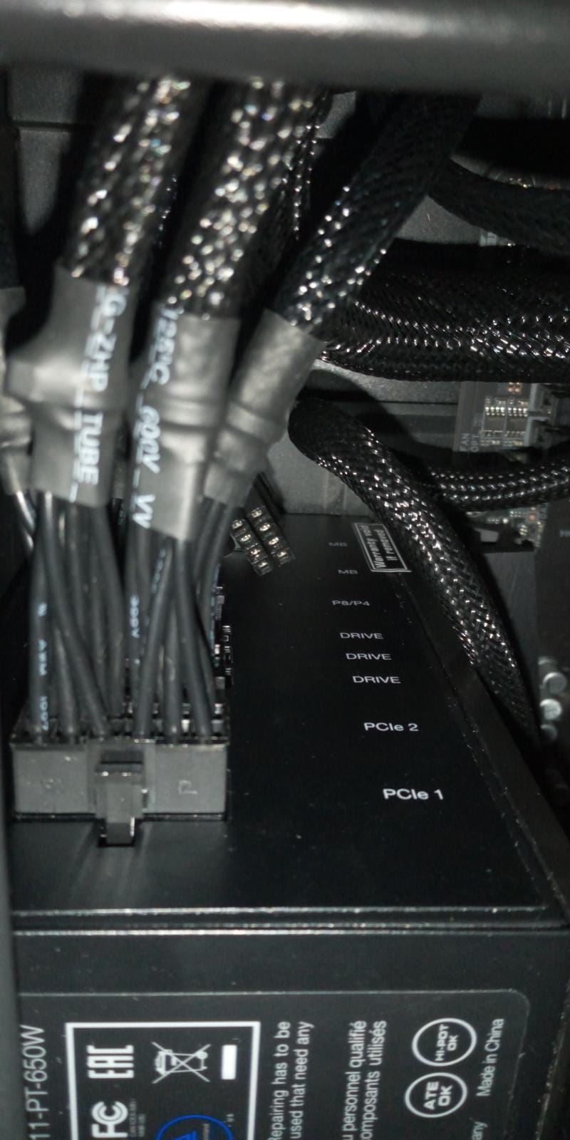

@jurekk
Ok, du hast 650W Straightpower Platinum. Aufteilung:
Dann in PCIe1 (gekennzeichnet mit 12V3) ein Kabel rein und das andere bei PCIe2 (gekennzeichnet mit 12V4 das NEBEN dem 12V3).
Wie sieht der Ausgang bei dir aus auf dem NT? Am besten mal Bild gemacht. Nicht das bequiets Manual fehlerhaft ist.
Deinstallation des AMD-Treibers muss ich passen, da ich seit HD5870 keine "Rote" Graka mehr hatte. Bei NV ist das easy, kann man mit deren Deinstallationsroutine den Treiber runterhauen oder mit der Installationsroutine einfach "drüber bügeln".
Bei AMD werd ich es (hoffentlich) im Dezember selber testen wenn ich meine geplante RX 6900 XT habe :).
Okay, also hier ein Bild der Anschlüsse des NT:
Ich habe jetzt also ein Kabel in den Anschluss PCIe 1 und eins in den Anschluss PCIe 2 gesteckt und jeweils eines der anderen Enden in die Grafikkarte. Dennoch bin ich etwas verwirrt, wie "Verwenden Sie PCIe 1 und PCIe 3, wenn Sie zwei Kabel verwenden" aus dem Manual gemeint ist.
Das mit Deinstallation des Treibers, Neustart und Neuinstallation hat alles soweit geklappt, jedoch nicht geholfen, das Spiel stürzt weiterhin, manchmal sogar im Startbildschirm, mit der gleichen Fehlermeldung ab.
