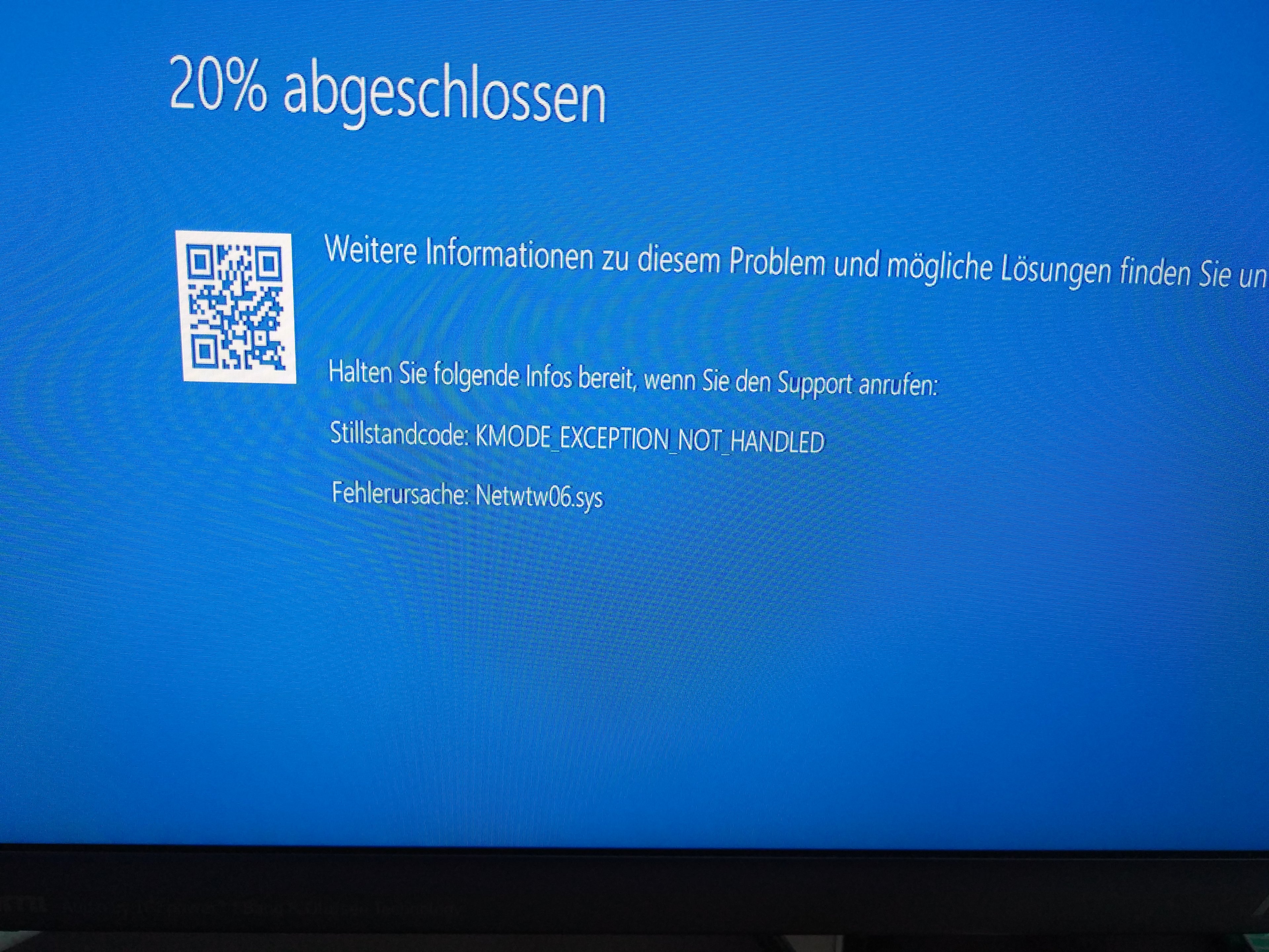

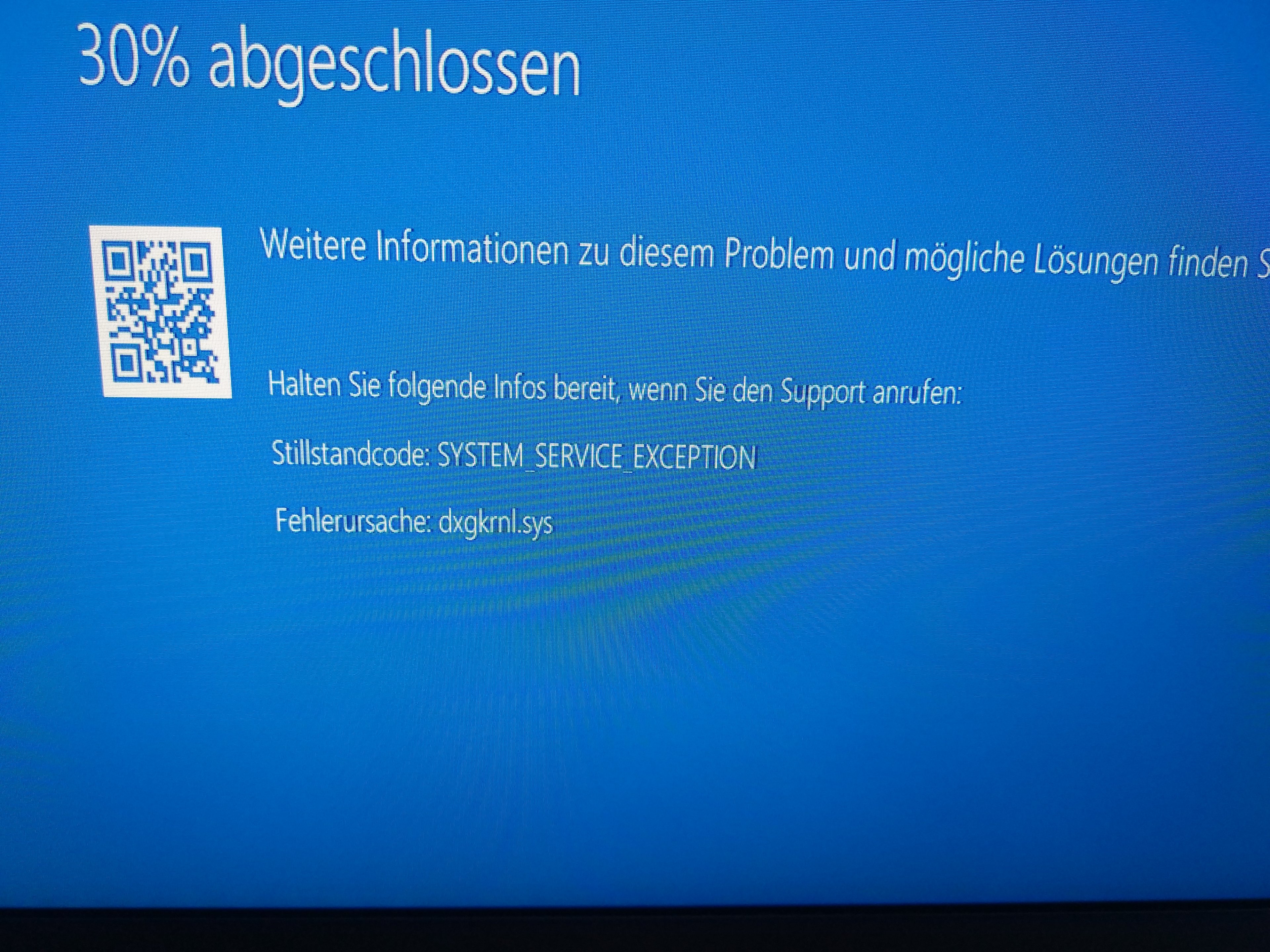

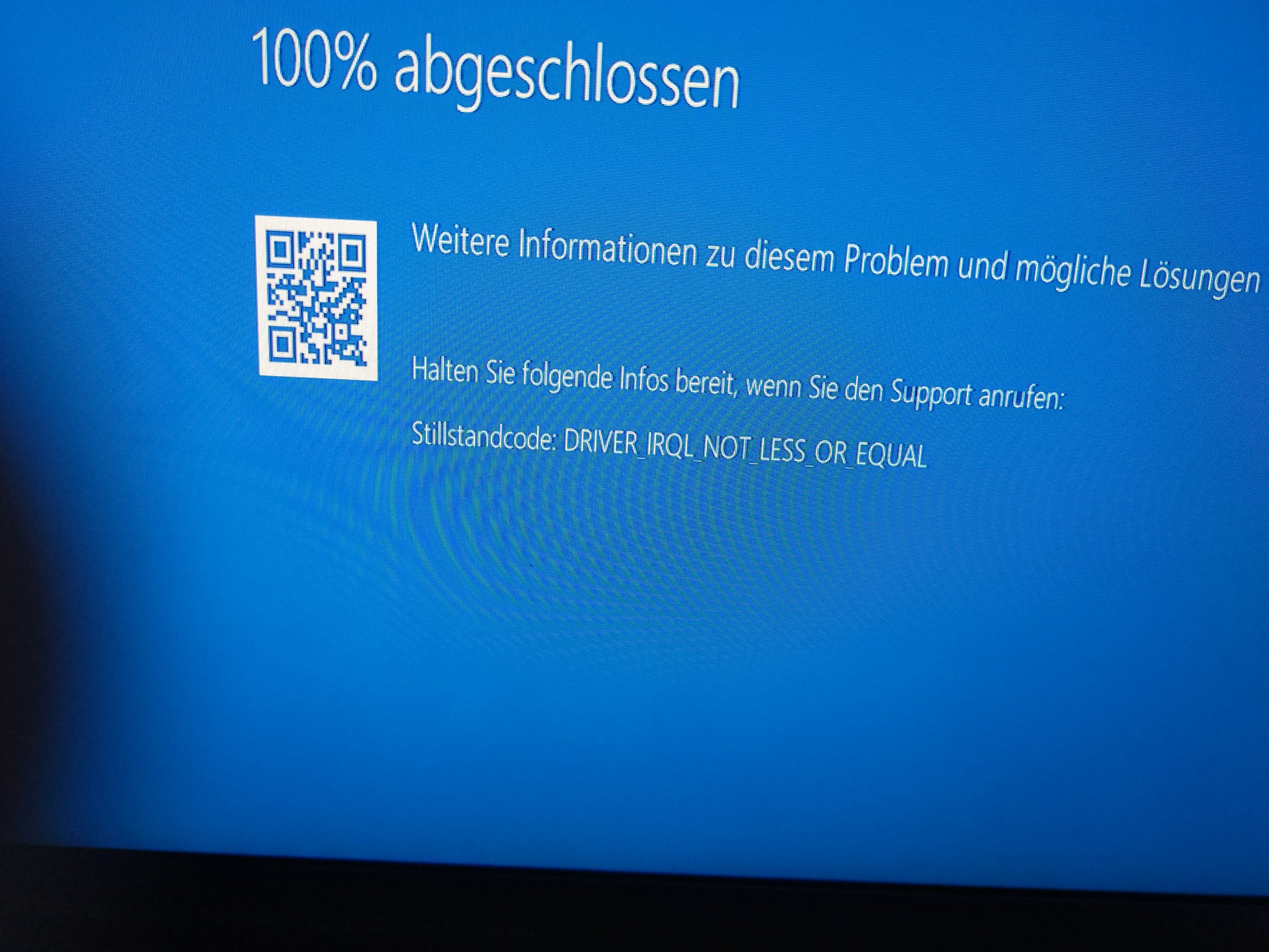

Ich hänge auch mal drei Bilder von dem Bluescreen an. Komischerweise ist es immer ein andere Fehler.

Bei den WLAN Treibern auch die vom Hersteller genommen ? Nicht die MS-Standardtreiber nutzen !!
Quatsch. Das ergibt keinen Sinn und passt auch nicht zum Fehlerbild. Es spricht rein gar nichts gegen WHQL-Treiber von MS

Punkt 1: Du hast keine vollständigen Angaben zum RAM gemacht. Das Produkt gibts in mehreren Ausführungen
Punkt 2: Wechselnde Bluescreens und nicht nachvollziehbares Verhalten von Anwendungen ist meist ein RAM-Problem
Punkt 3: " Ach ja und das einzige, was ich an der Hardware verändert habe im Bios ist die Mhz-Zahl des RAMs. " -> also was sagt uns das?
2. Bild vom TE nicht gesehen ?
3. Bild nicht gesehen? Da stürzt der dx-kernel ab. Und der hat jetzt genau was mit dem Wlan-Treiber zu tun?
Beitrag des TEs nicht gelesen? Treiber durchprobiert. Abgesehen davon haben wir hier (mindestens) 3 verschiedene Bluescreens. Also ist erstmal der RAM dran.
Den DirectX-Fehler kannst du mit deiner Theorie nämlich nicht vereinbaren oder?

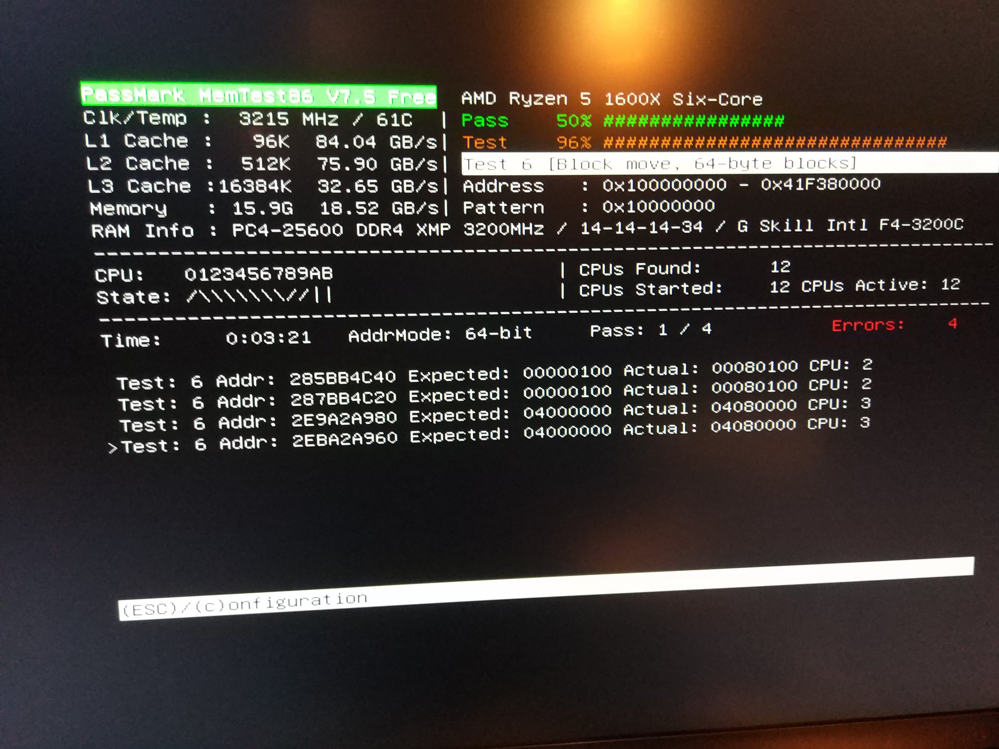

Bisher sieht es folgendermaßen aus. Kann man da schon sagen was die Fehlerquelle ist?
Bios ist das neuste drauf!
wenn keiner antwortet , mache ich es.
Nein kann man noch nicht sagen/schreiben.
Mir würden ja die CPU-Z Daten weiterhelfen, doch keiner
postet die.
Probiers mal niedriger mit DDR4-2667 Mhz OHNE XMP. Einen CMOS Clear nach dem letzten BIOS Update gemacht ?
Errors 4 ist doch auf jeden Fall kacke.
Da dürfen doch nie und zu keinem Zeitpunkt, egal wie lange das läuft Errors sein.
Reaktionen: rg88
