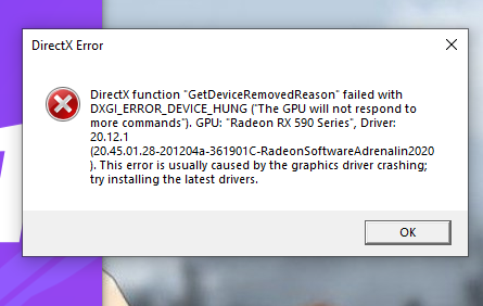

Einmal habe ich eine Fehlermeldung bekommen (siehe Screenshot). Hab daraufhin die Treiber deinstalliert und neue installiert, bis jetzt ohne Erfolg.
