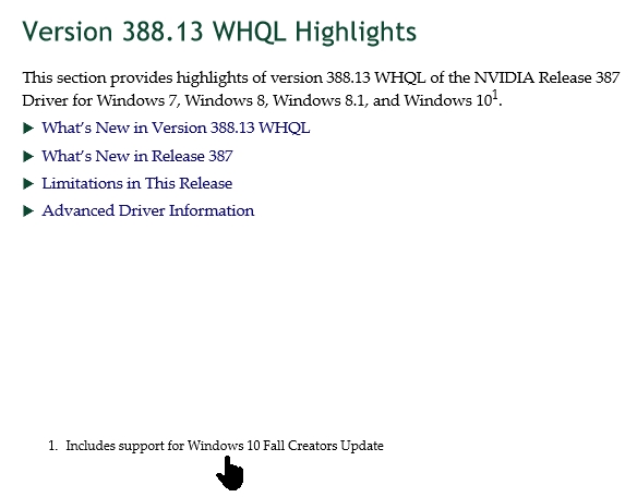

Was auch noch als Info wichtig wäre, ist welche Windows Version ist installiert.
Es gibt nämlich etliche Probleme bei Spiele, mit Windows 10 seit dem FCU Update (1709 Build 16299.19)
Genau Version kann man über Winver anzeigen lassen.
Startmenü / ausführen / winver
Welche Version genau, weil die meisten Probleme kamen mit dem Update vom 17.10.2017 (Fall Creators Update)
Solltest du diese haben muste zwingend die neuesten nVidea b.z.w. AMD Grafik Treiber installieren da
die alten nicht 100% Kompatibel sind.
