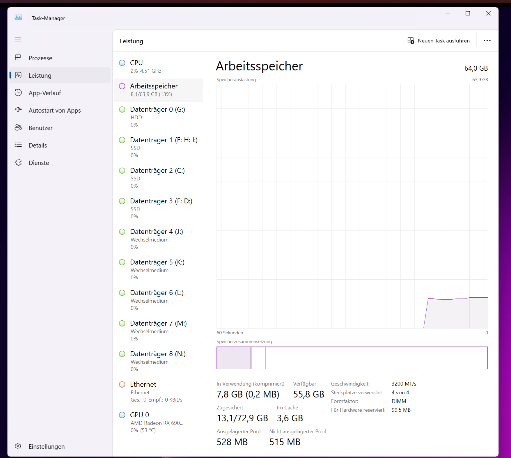

Und erneut ein Update:
ich konnte jetzt 4 Runden CS2 spielen ohne das der Fehler auftritt.
Was habe ich gemacht?
Ich habe den den IF auf 1600MHZ gestellt.
Das war es im Endeffekt.
Kurios, da ich gestern wirklich die CMOS Clear Einstellungen verwendet hatte, allerdings nicht nach dem IF und nach dem Curve Optimizer geschaut hatte, ob der auch resettet wurde.
Damit kann ich auch die NVME wieder im Automatik Mode betreiben.
Ich habe keine Ahnung wieso es jetzt auf einmal funktioniert.
Was sich allerdings geändert hat, ist, dass meine GPU nur noch mit 8 Lanes angebunden ist.
Da es jetzt läuft möchte ich mein Glück allerdings nicht weiter herausfordern.
Ich weiĂź, wenn ich meine USB-C Karte einmal rausnehme, boote, ausschalte, Karte wieder reinstecke, dass die GPU dann wieder mit 16 Lanes angebunden ist.
Aber ich denke, dass die 8 Lanes PCI-E 4.0 keinen Leistungsverlust verursachen, da die Karte viel zu schwach ist.
