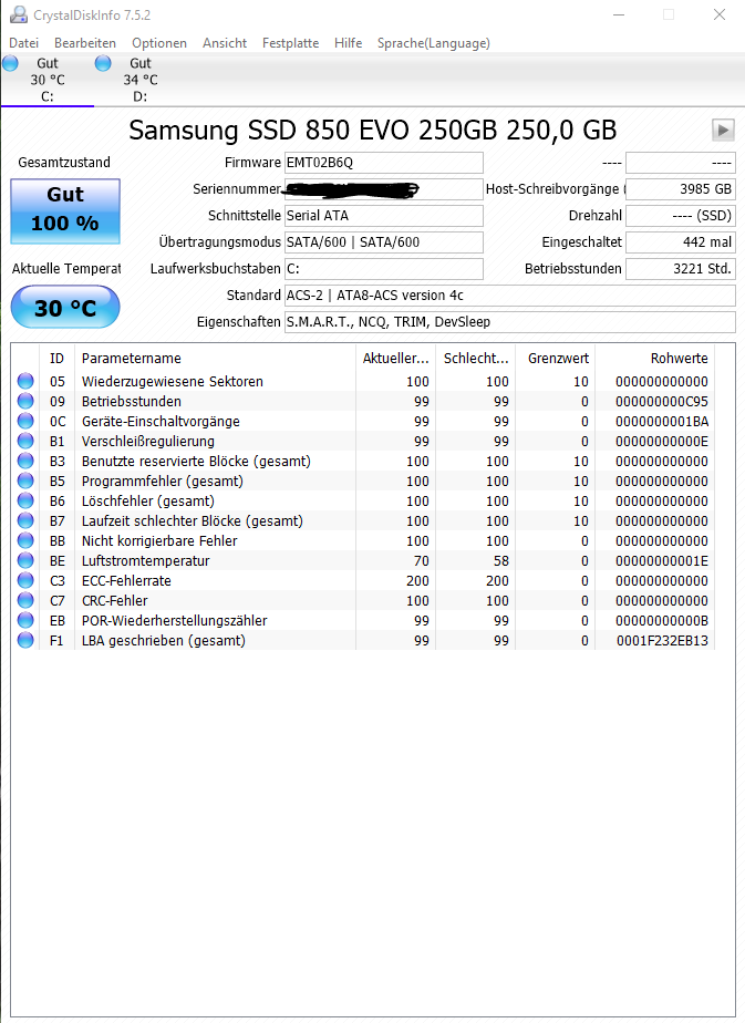

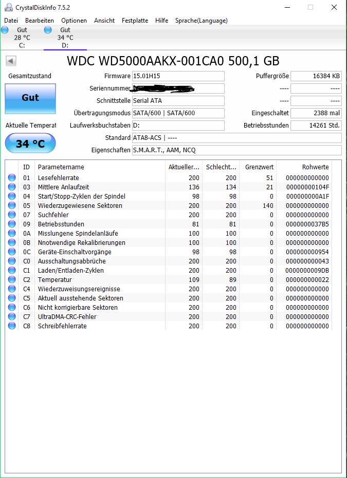

Teste mal die hdd mit crystaldiskinfo...

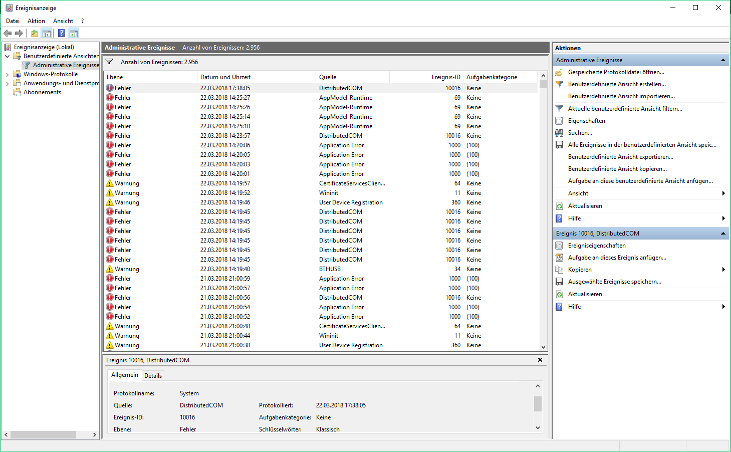

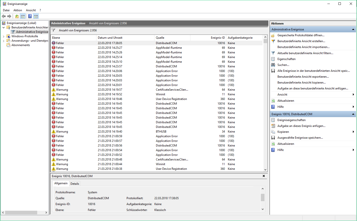

Edit: Hier mal ein aktueller Screen des Eventlogs - ich weiß da sind einige Fehler, die waren aber auch am ersten Tag der Neuinstallation schon da, hab mir deshalb da wenig Sorgen drüber gemacht...
Crystaldiskinfo:
Uff, sieht bei mir ähnlich aus in der Ereignisanzeige. Nur nicht ganz so viele Fehler und vor allem nicht pro Tag.

In der Ereignisanzeige habe ich auch jede Menge Fehler. Hier jeder Fehler ID auf den Grund zu gehen erachte ich als nicht eingeweihter für aussichtslos.

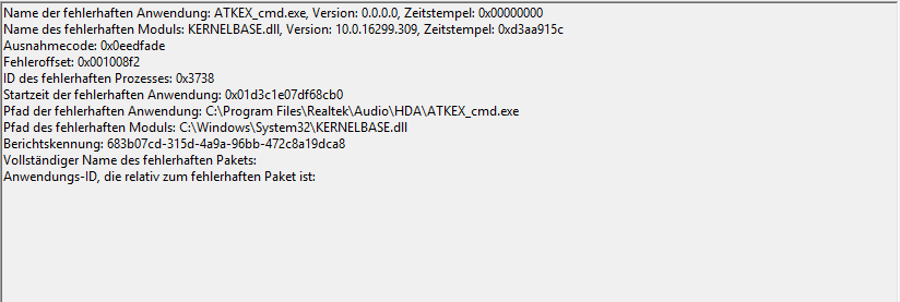

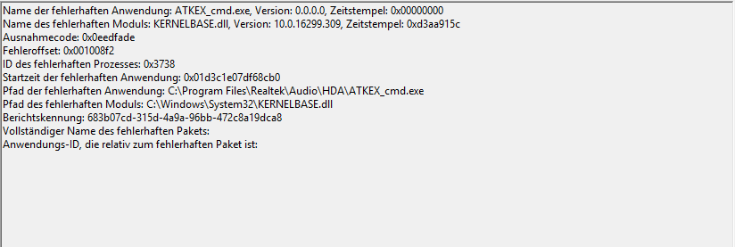

Die "Application Error" Meldung in der Ereignisanzeige beziehen sich übrigens IMMER hierdrauf
Das ist auch schon seit dem ersten Tag an dem ich Windows neu aufgesetzt habe da. Und genau im Moment des Freezes werden keine Fehler generiert.

Hab tatsächlich rausgefunden, dass dieser ATKEX Fehler zu Freezes führen KANN. Hab jetzt mal den Treiber sauber neu installiert. Mein Problem bei dem Audio Treiber war bisher immer, dass ich den PC nach der Deinstallation des alten Treibers nie vom Internet getrennt hab und er damit nach dem Booten immer sofort irgendeinen Realtek Treiber ausm Internet gezogen hat. Hab das ganze jetzt mal geändert und auf sauberem Wege den neusten Treiber von der Asus Seite runtergeladen - und siehe da der Fehler ist behoben. Mal schauen, was die nächsten Spielstunden so passiert ich hoffe natürlich auf das Beste aber auf jedenfall schonmal Dankeschön bis hierher!! :)
