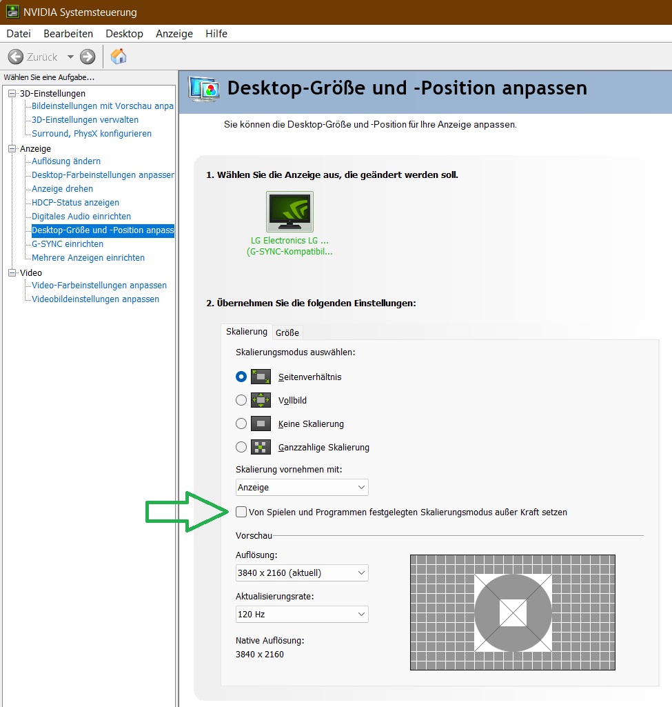

Setze ich in einem Spiel die Auflösung UNTER die Desktop-Auflösung (z.B. 2560x1440 oder 1920x1080), minimiert sich das Spiel sofort in die Taskleiste und kann auch nicht mehr fokussiert werden (weder mit ALT-TAB noch sonstwie). Ich muss den Desktop auf die gleiche Auflösung umstellen und kann dann das Spiel wieder auf Fullscreen machen. Diese Problem existiert erst seit kurzem.
Nvidia Treiber aktualisiert, unnötige Programme aus dem Autostart geworfen (dachte an Fokuswechsel durch irgend ein 3rd Party Programm). In den Nvidia-Systemeinstellungen sind alle Auflösungen mit 120Hz vorhanden (unter "PC").
Hat jemand eine Idee, woran das liegen könnte?

Fehler gefunden, es war diese Skalierungsoption in den Nvidia-Einstellungen. Sobald eine andere Auflösung als Desktop gewählt wurde, hat es das Spiel minimiert und nicht mehr öffnen lassen.
Ich muss den Haken gesetzt haben und die Auswirkungen erst gespürt, als ich ein Spiel mit niedrigerer Auflösung starten wollte.
