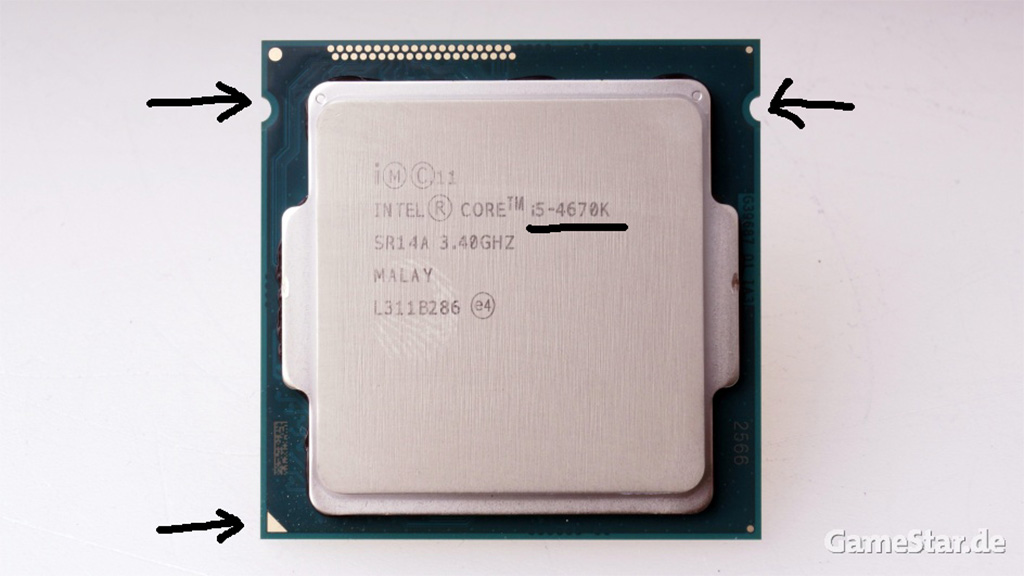

Was man vielleicht erwähnen sollte beim CPU-Einbau ist folgendes:
Die CPU hat, wenn du von oben drauf guckst, an zwei gegenüberliegenden Rändern eine kleine Aussparung.
Wenn man sich den Rand des CPU-Sockels bei geöffnetem Deckel ansieht, findet man dort zwei entsprechende, kleine Nasen.
Zusätzlich ist oben auf der CPU ein kleiner Pfeil/ein kleines Dreieck an einer der Kanten
und so eine Markierung solltest du auch an einer der Ecken des aufgeklappten CPU-Sockels erkennen (nicht auf allen Mainboards vorhanden).
Damit sollte die Ausrichtung relativ schnell klar werden.
In der Regel so das du, wenn du das Mainboard so drehst das der Deckel des CPU-Sockels nach hinten aufklappt,
den Aufdruck auf der CPU-Oberseite richtig herum lesen kannst.

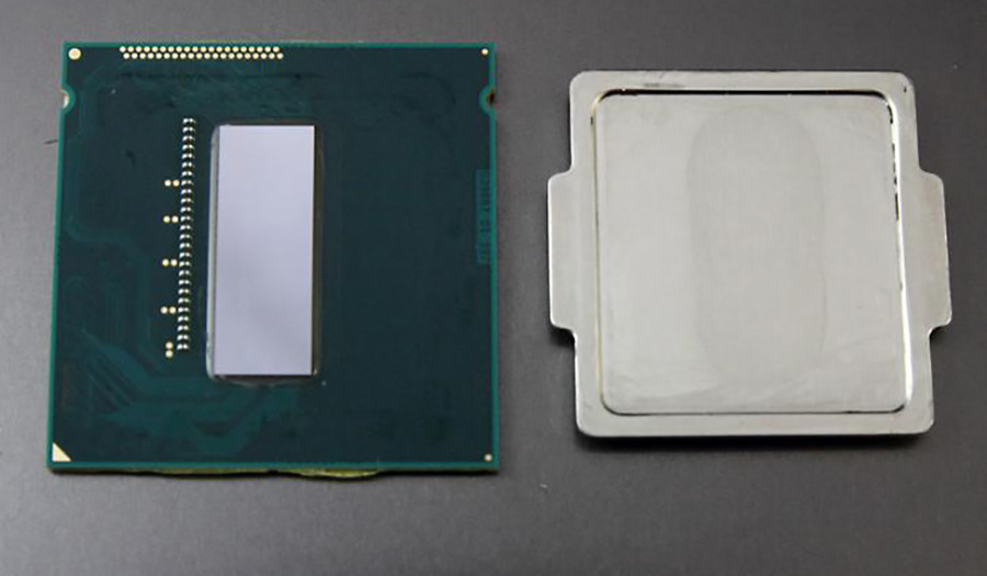

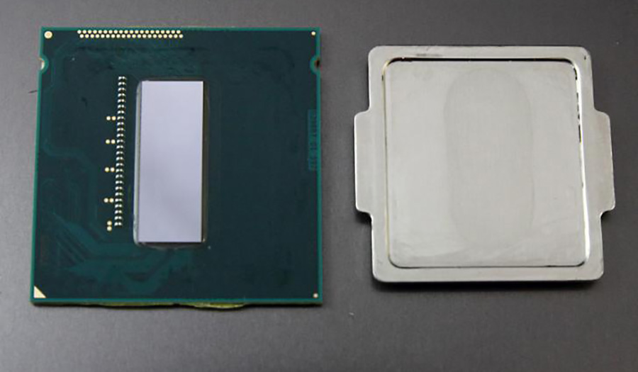

Unter der silbernen Abdeckung ("Heatspreader" genannt), die fest verklebt ist, sieht es übrigens so aus:
Das silberne in der Mitte ist die eigentliche CPU. "Die" genannt, also auf Deutsch Würfel.

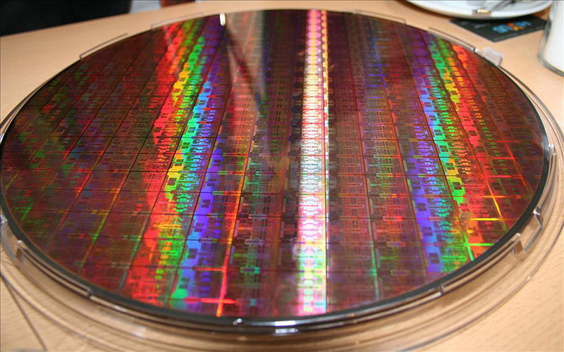

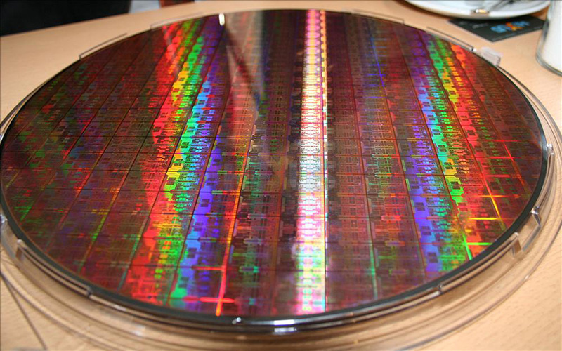

Ein fertiger Wafer sieht z.B. so aus:
Immer rund und ca. 20-30cm Durchmesser.
Da kann man die einzelnen (in diesem Beispiel quadratischen) Chips ganz gut erkennen. Diese werden dann ausgeschnitten.
(Am Rand erkennst du auch unvollständige Chips. Die sind natürlich für die Tonne.)
