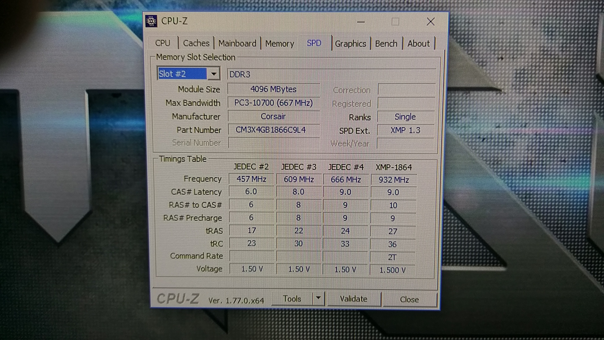

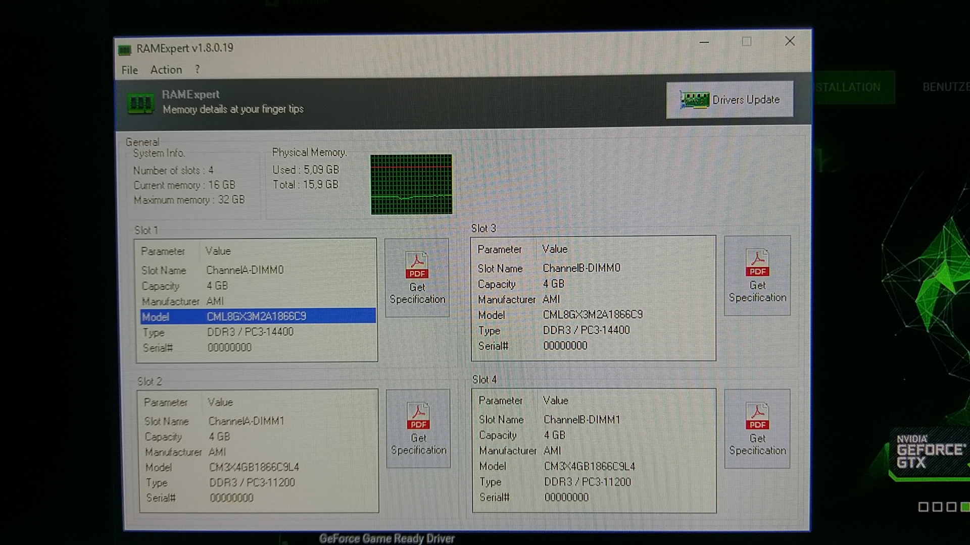

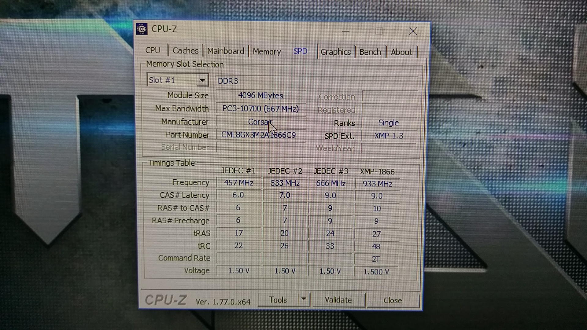

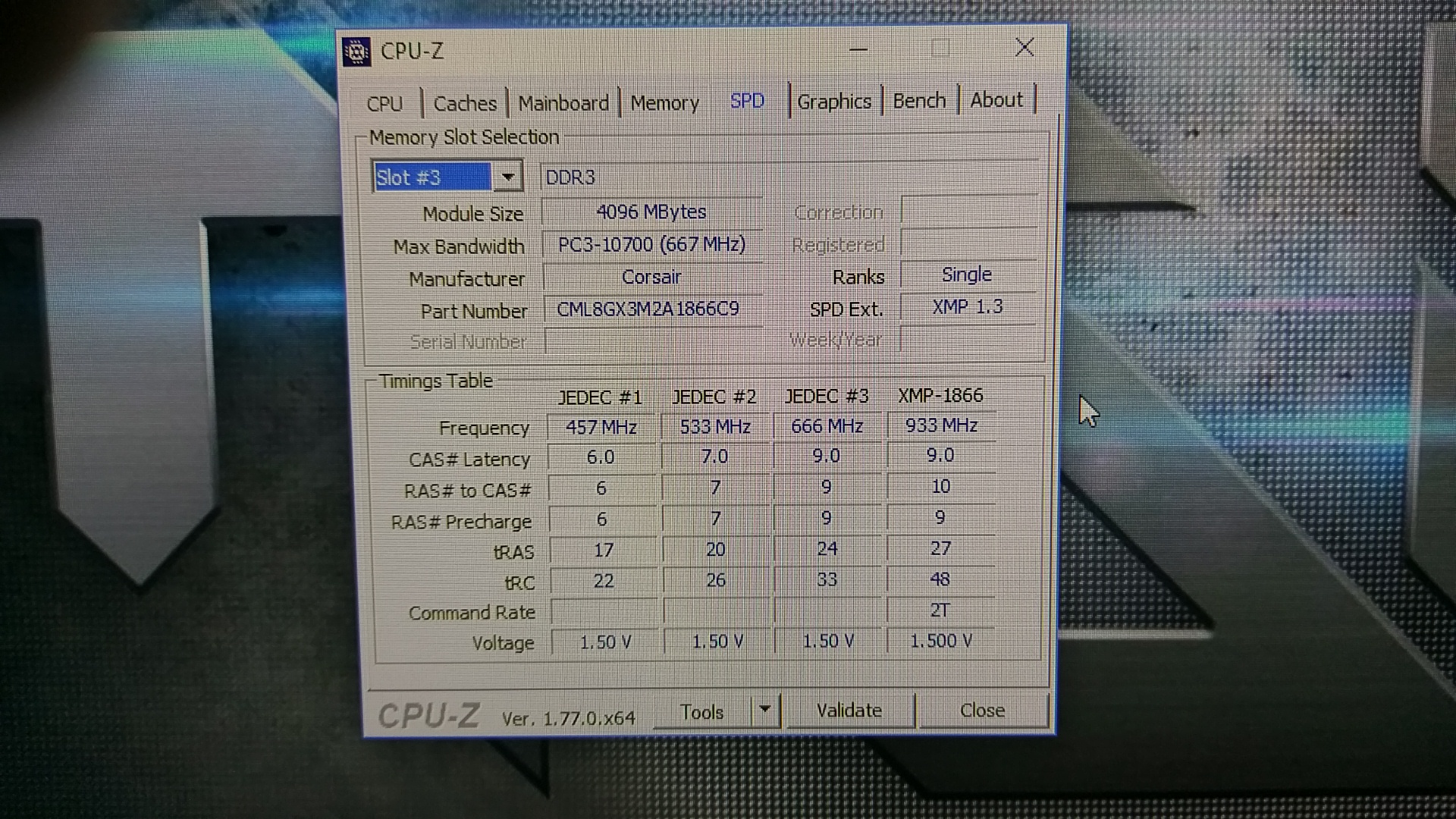

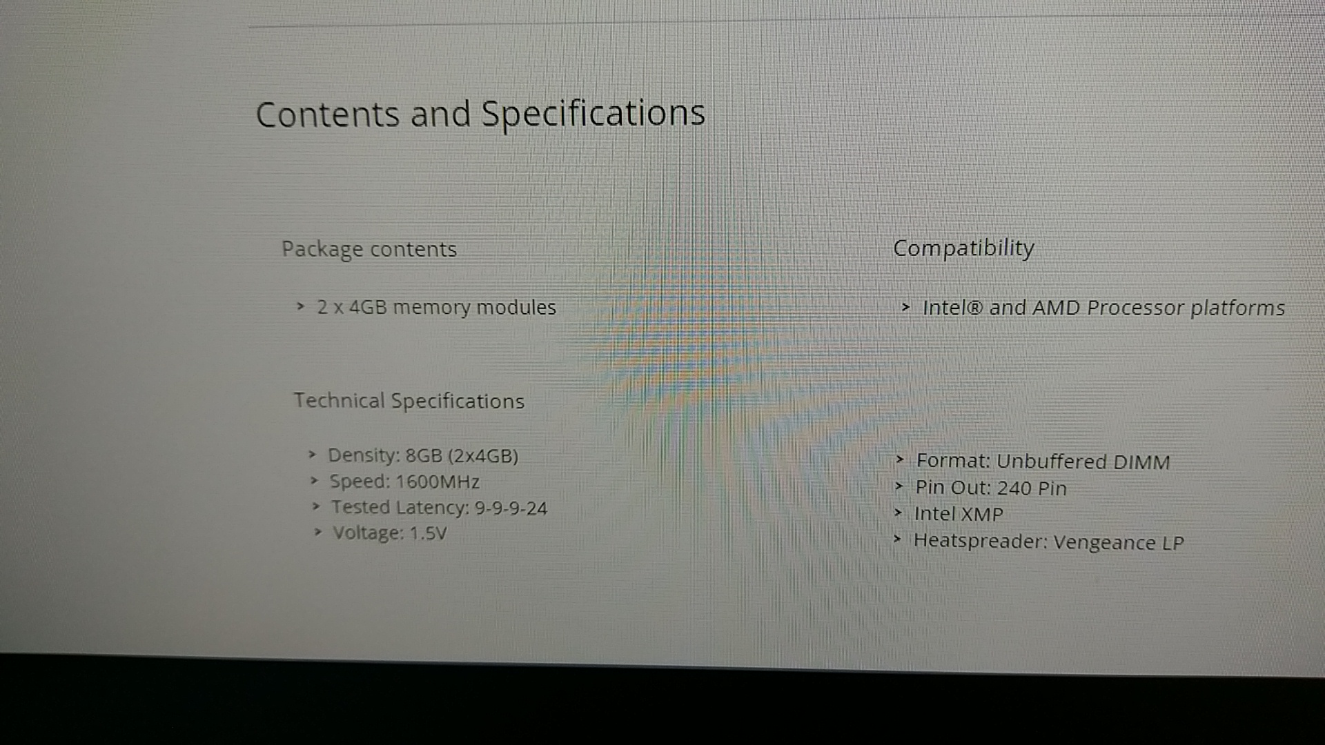

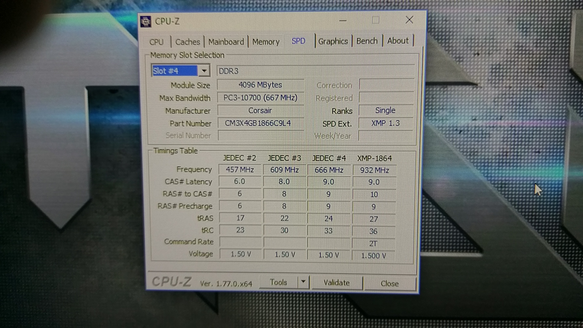

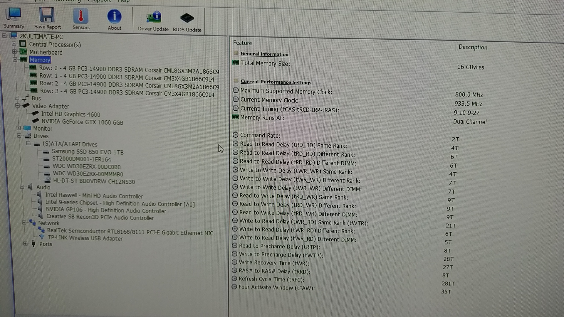

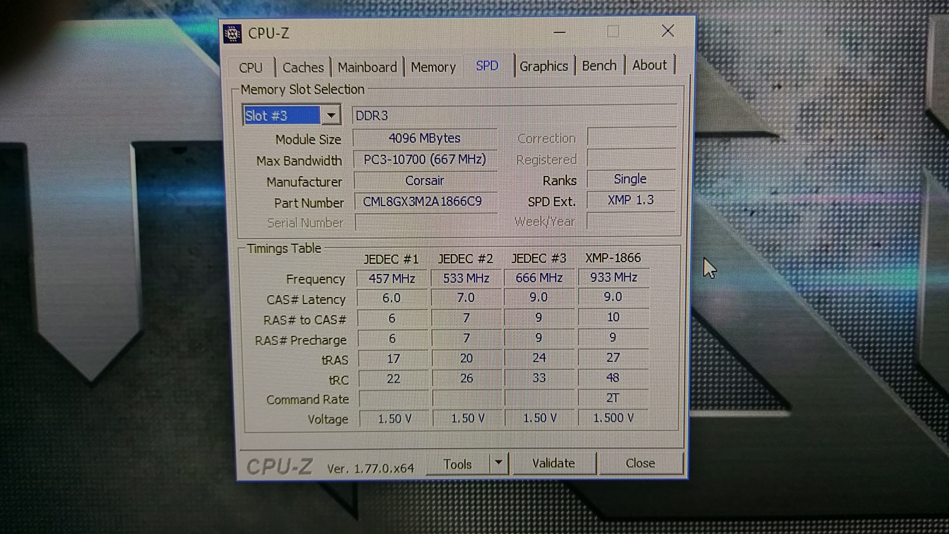

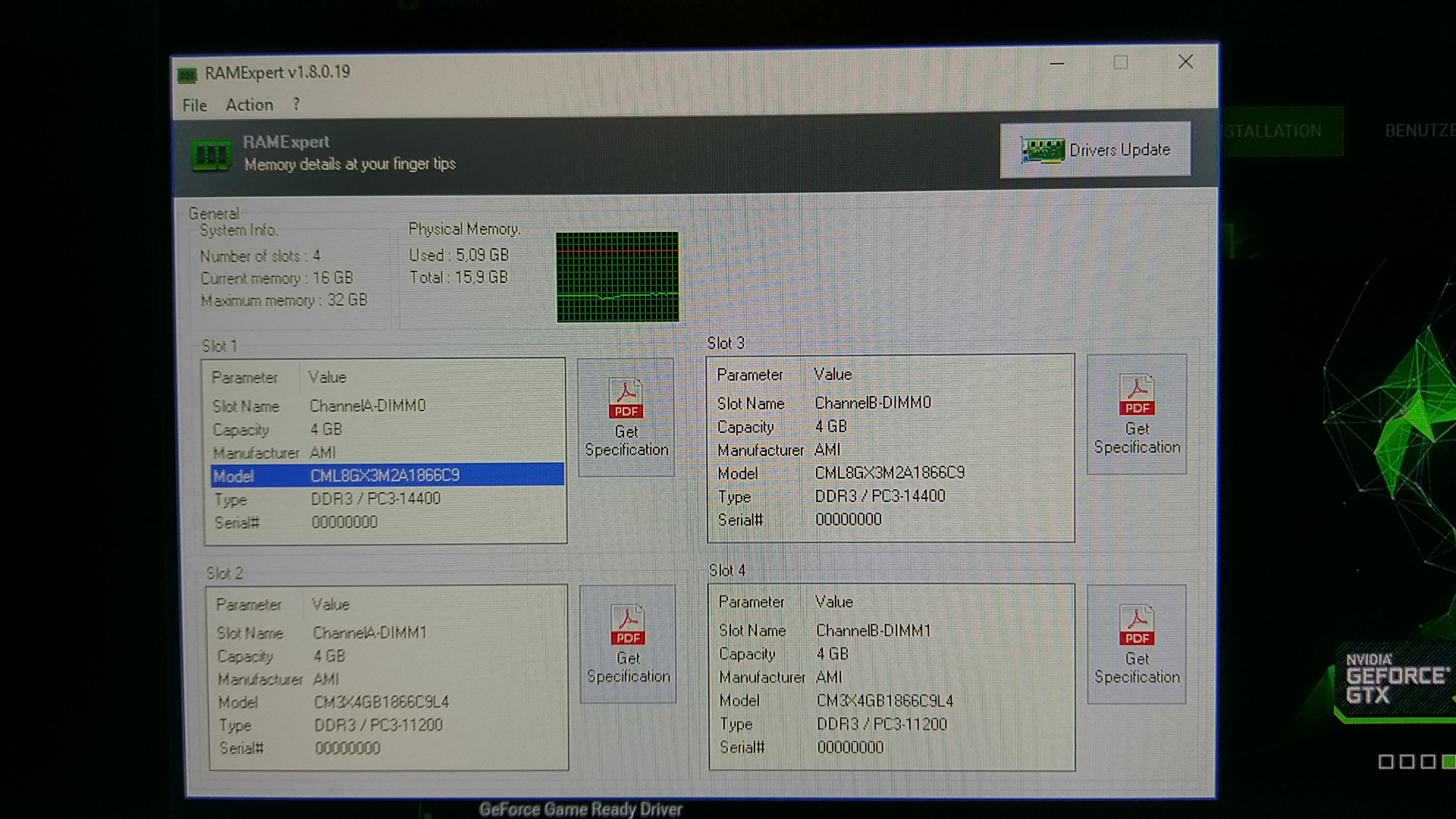

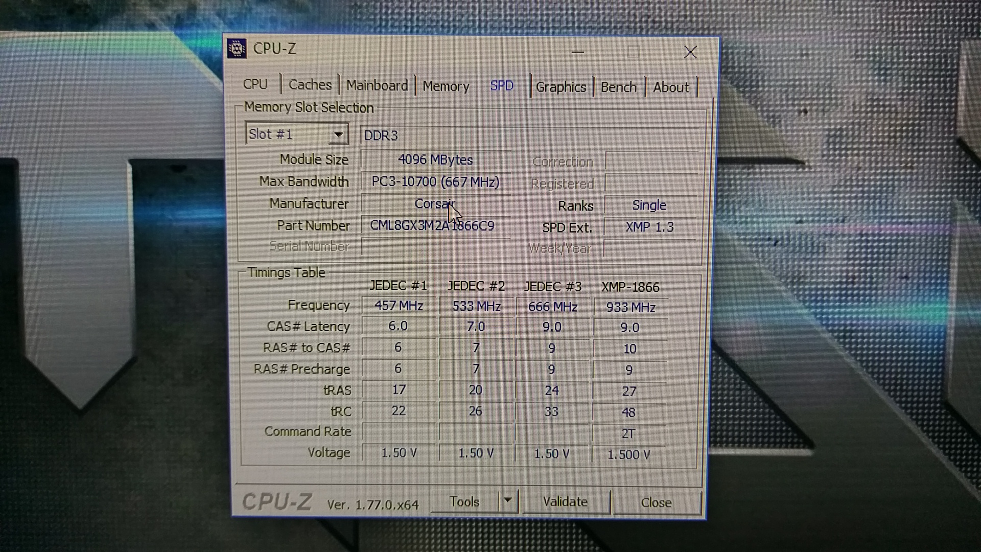

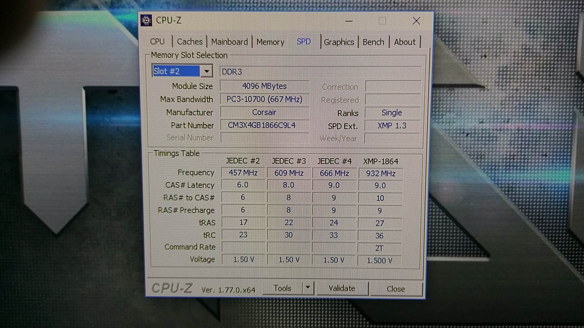

Also nichts war es mit Himmelfahrtskommando. Die Werte die drauf stehen, sind automatisch eingestellt gewesen und das XMP ist aktiviert. Die einen 2 Module sind Corsair CML8GX3M2A1866C9 und die anderen 2 sind Corsair CM3X4GB1866C9L4.
Alle 4 sind low profile um unter nen riesen CPU Kühler zu passen.

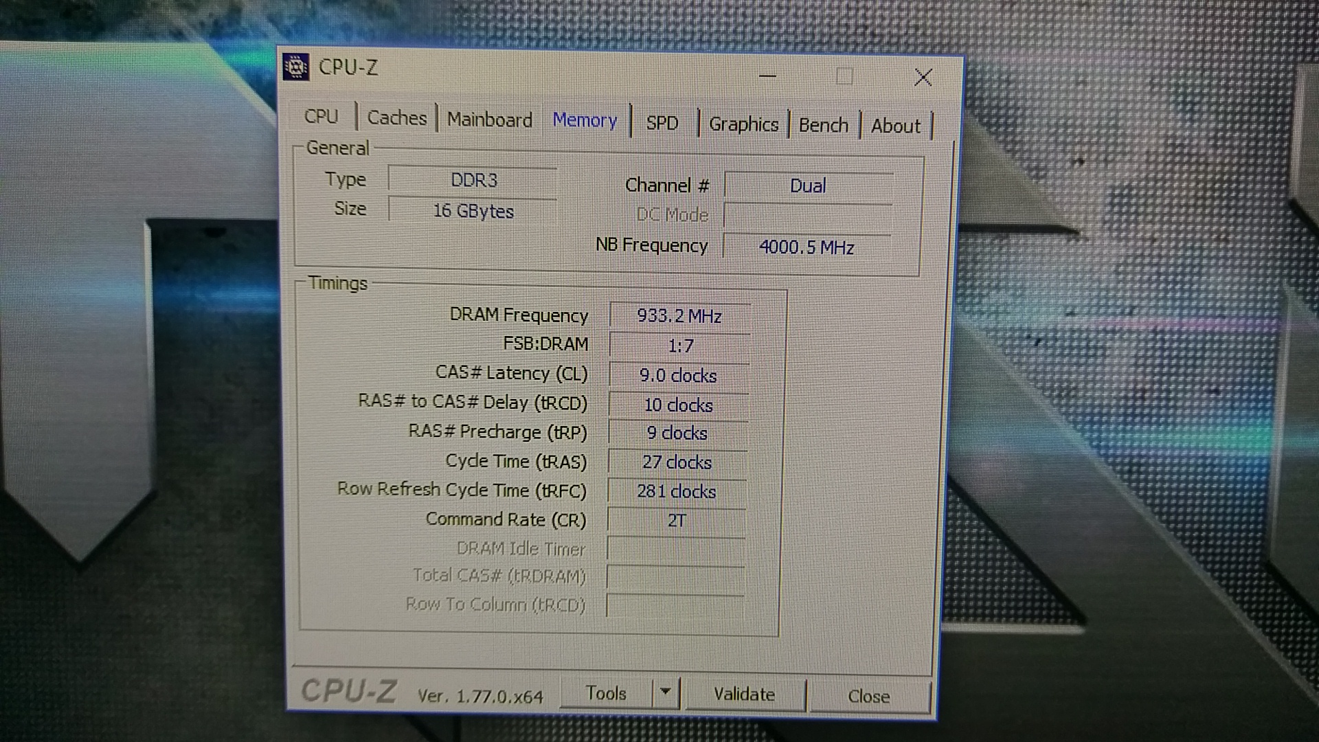

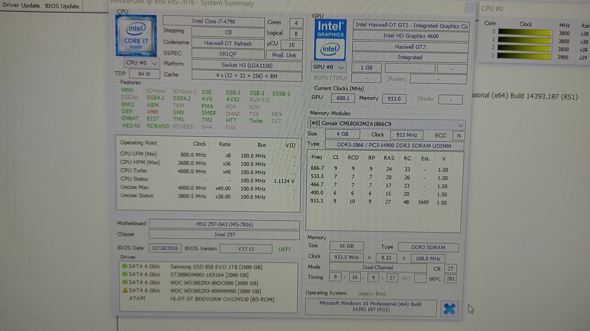

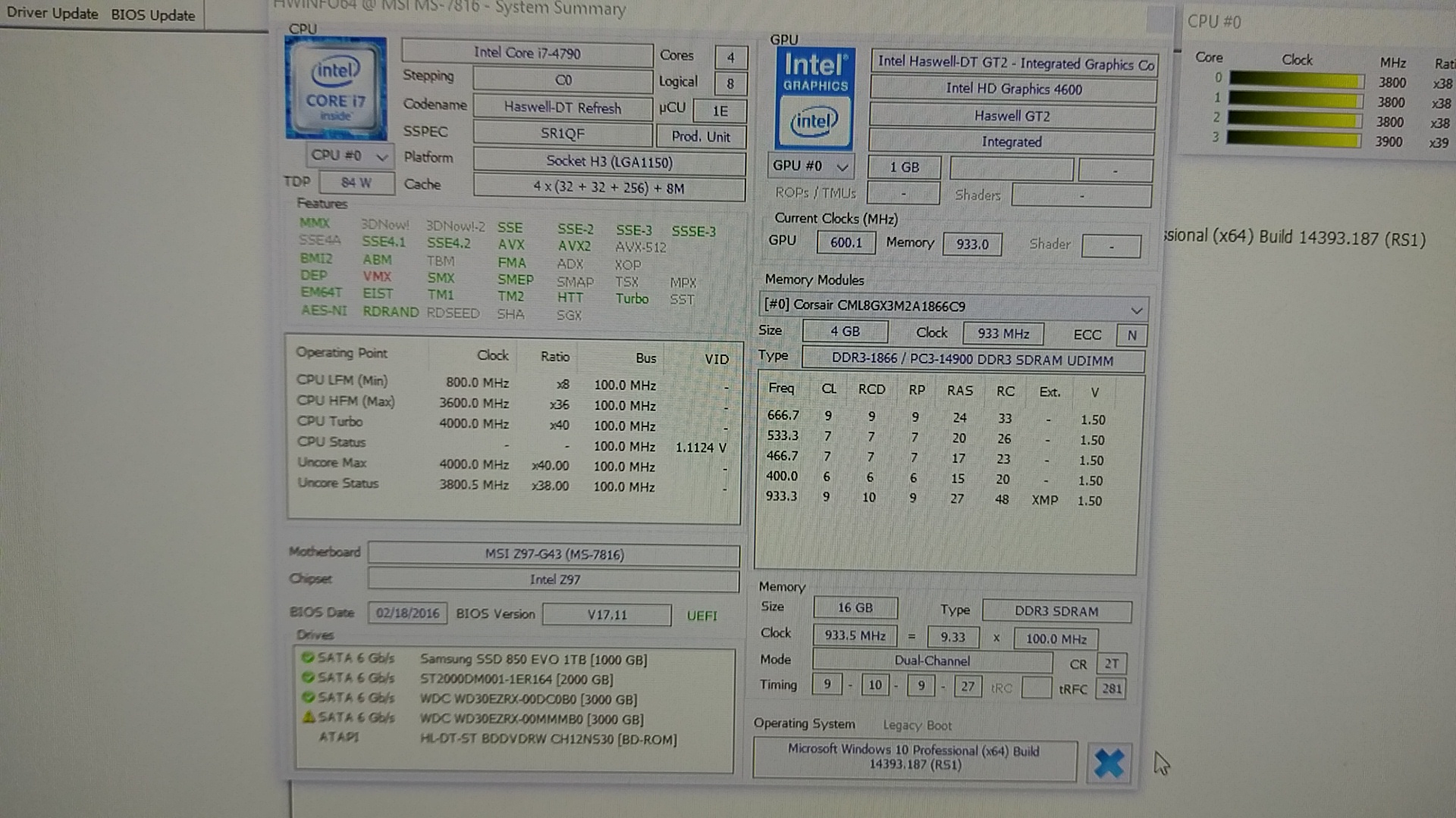

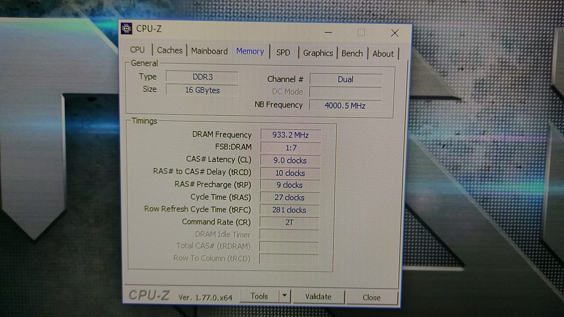

Hier die ersten 4 von 8 Screenshots
Hupps, und noch eins folgt nach diesen 4
RAMs sind definitiv in die farbigen Bänke korrekt eingeordnet!
Ja WIR schaffen das xD schön wär`s x)

Das erklärt nicht warum es ohne die externe WD Platte zu Störungen bei Mifcom gekommen ist. Aber ich häng se ma ab. Achja, hab optimale Bios Einstellungen geladen aber dann xmp aktiviert. Nur als Info
wenn jetzt nix geht, mußt du den RAM auf DDR3-1333 Mhz begrenzen und hoffen, alle Daumen drücken, sonst gehn´ mir die Ideen aus.
Hoppla, hab noch ne Option vergessen: Begrenze mal den PCIe BUS von AUTO/GEN3 auf GEN2 , das ist PCIe 2.0.
