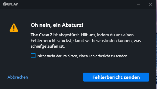

The Crew 2:
Nach ca. 2 Minuten Spielen habe ich 2 Kurze Lags und danach Beendet sich das Spiel.

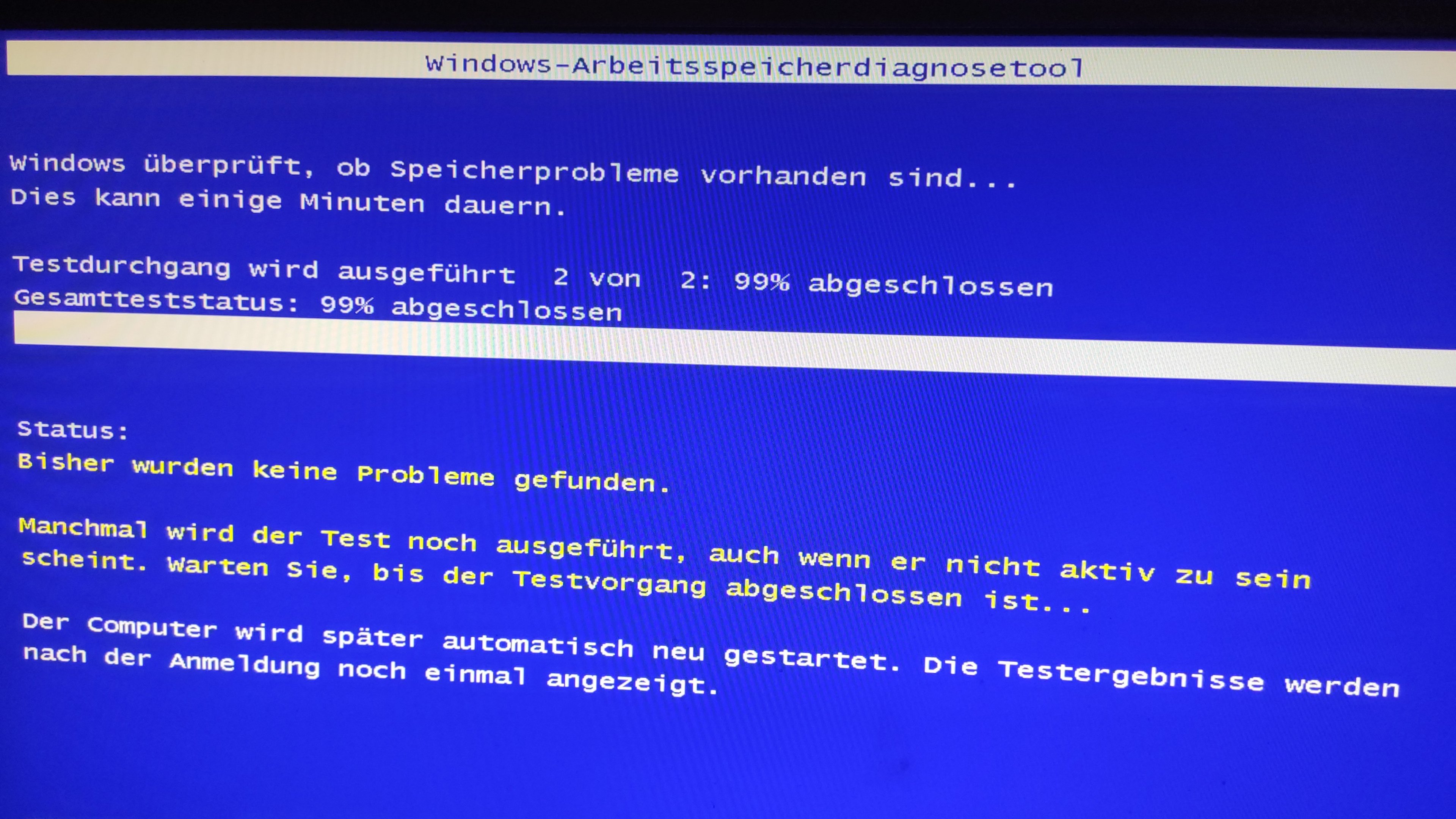

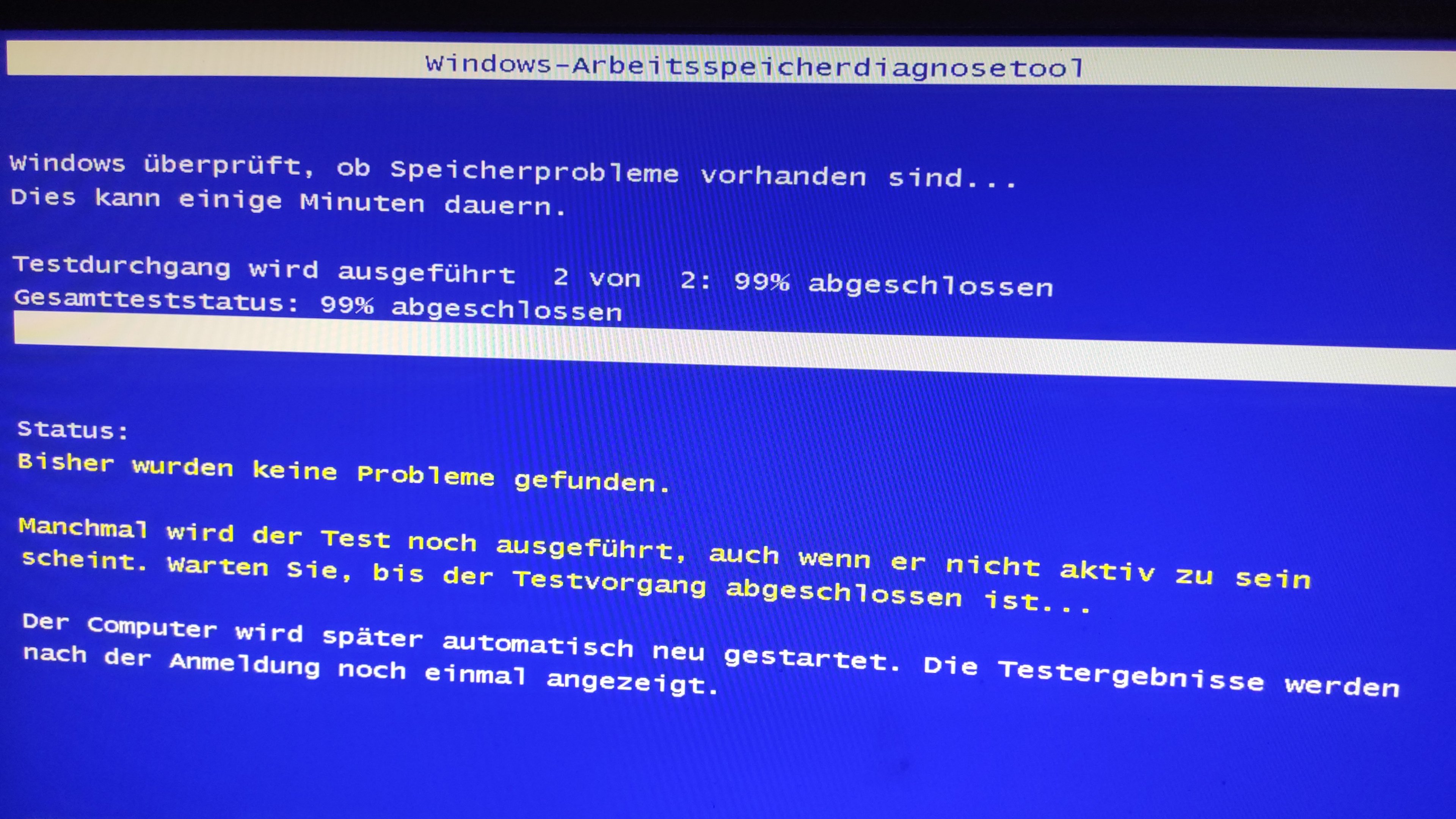

Memtest ist ohne gefundene Fehler Durchgelaufen und Windows-Arbeitsspeicherdiagnosetool auch.
In der Ereignisanzeige Sind nur ein Par Fehler vom System und so doch von den spielen Ist nichts Vorhanden.
