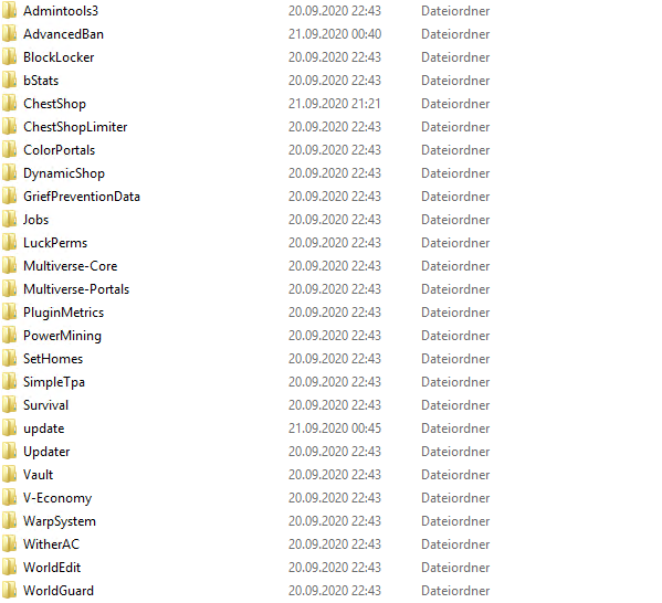

Hier einmal unsere Plugins:

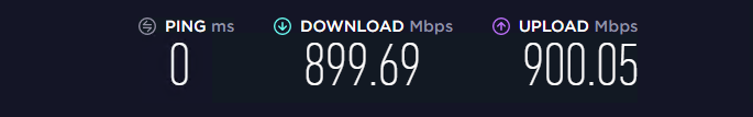

Sowie einen Speedtest:

Ist das wirklich ein Dedicated physikalischer Server oder ein virtueller Server? Die CPU ist nun nicht wirklich der Bringer bzw. ist es nicht einmal eine Server CPU. Weißt du was für ein Datenspeicher dem zu Grunde liegt? HDD, SSD, shared? Unter Umständen hängt auch ein Plugin kurz fest und bringt den Server durcheinander? Du kannst auf dem Windows Server natürlich mal eine Leistungsmessung nebenbei laufen lassen und schauen ob die CPU dort Spikes hat.

Plugins sind häufig sehr verschwenderisch. Wenn da eines oder mehrere sehr viel CPU Leistung fressen könnte man die abschalten.

Mein Kollege wollte morgen mal die Plugins durchtesten! :)

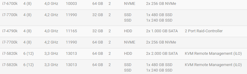

Welcher würde sich am besten eignen? Ich weiß das bei Hostern wie Game!d usw. auf den I7-5820K gesetzt wurden! Aber der ist ja auch schon eher wieder Multicore...
Aktuell habe ich folgende auswahl:
