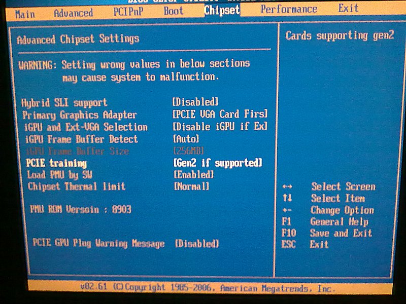

Wegen der Onboard hab ich mal eben getestet - Bios stand auf "interne abschalten wenn externe entdeckt". Hab sie jetzt mal komplett abgeschaltet, aber leider keine Änderung.
Ich hab mal ein Foto vom Bios hochgeladen, weil da einiges in Sachen Grafik dabei ist, das über meinen Horizont geht.

poste mal noch ramsettings u. voltagetab im bios.is eigentlich quatsch 2 rechner zu haben,gerade mit pentium 4.der stärkere wäre arbeitskiste mit 8800 gts.da würd ich mich drauf konzentrieren.
meine güte,du machst dir arbeit...is leider etwas unübersichtlich weil zu viele bilder.
suspend kannste schon mal auf s3 stellen.
interessant sind mehr overvoltage configuration u. dramtiming configuration.da musste rein gehen.
du kannst ocen mit dem board.was kannste max bei cpu frequency einstellen?das würd ich schon mal etwas mit nehmen nachdem der fehler gefunden ist!
