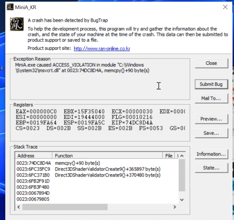

so sieht die Fehlermeldung aus nach dem crash. das spiel zock ich eher im fenstermodus als in vollbildmodus.
Der crash bezieht sich wohl auch auf MS VC++ Runtime (msvcrt.dll ),
die das Spiel benötigt.
Die evtl. mal aktualisieren und die x64 (64Bit) und x86 (32Bit) Version
der entsprechenden Version von VC++ Runtime installieren.
Ich glaube du brauchst Microsoft Visual C++ 2015 hier für das Game.
Und für DX 9, den "Web Installer" runterladen und ausführen,
der lädt nach was fehlt. Dass da Windows 7 steht kannst du ignorieren.
Und halt wie bereits erwähnt, je nachdem auch mal einen anderen Grafikkarten Treiber nehmen,
den jetzigen dann zuvor deinstallieren.
Am besten ohne Internet den Treiber wechseln, sonst funkt Windows Update dazwischen
mit einem Treiber.
