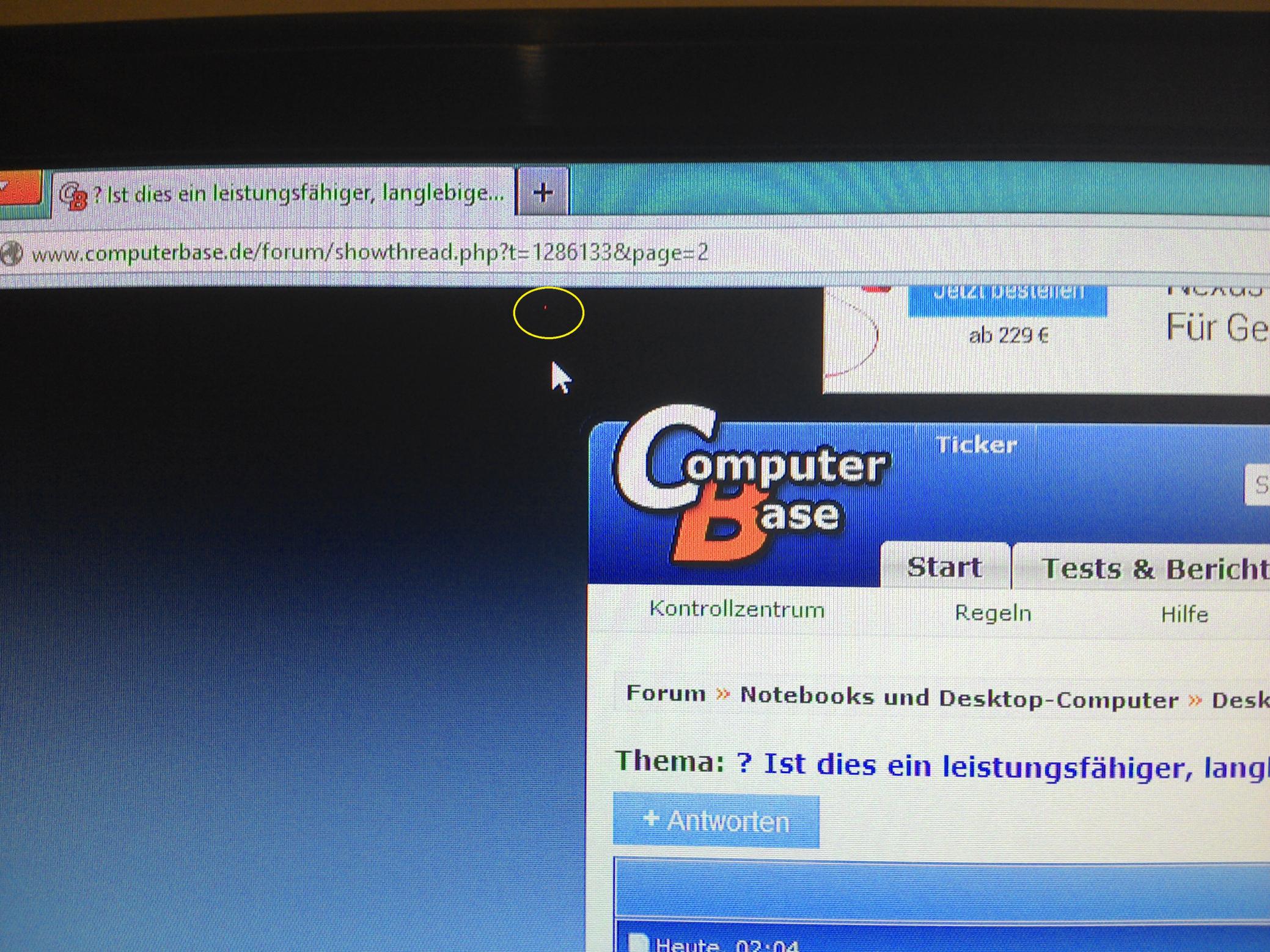

ich weiß nicht, wie lang das schon existiert, weil es mir jetzt erst derletzt aufgefallen ist.
und ihr kennts ja: ist einem einmal aufgefallen, dann achtet man immer wieder drauf^^

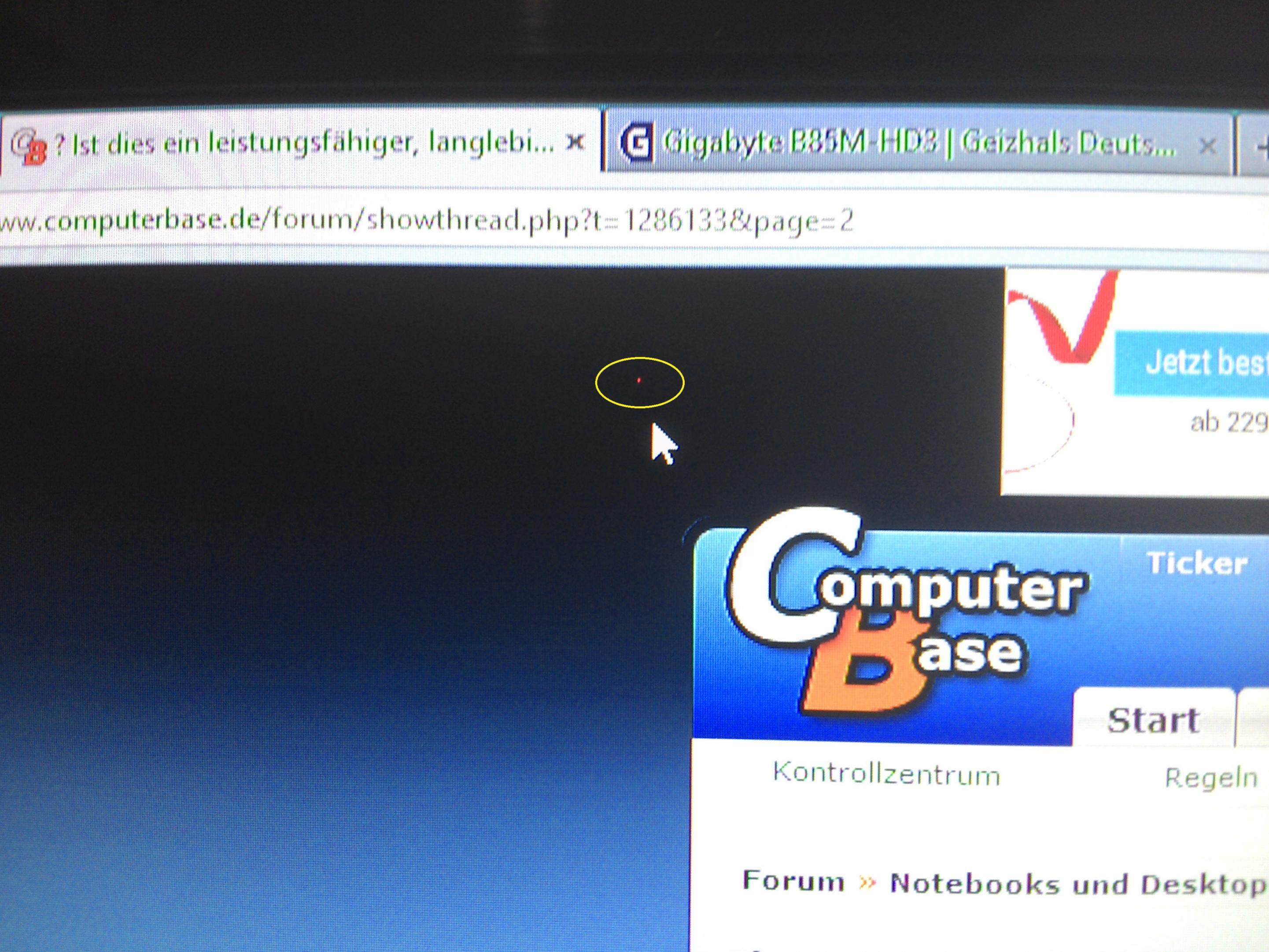

naja, also es ist ein roter Punkt, den ich hier in den beiden Bilder mal gelb eingekreist hab (zu sicherheit^^):
eigenschaften des roten punktes: wenn ich scrolle wandert er mit. sieht man ja eigentlich auf den beiden bildern, bzw. erkennt man das anhand diesen.
auf screenshots ist er nicht mit dabei
und wenn ich mal die seite neulade, dann ist er meistens nicht dabei
dadurch, dass er auf screenshots nicht mitdabei ist, habe ich die vermutung, dass es der Bildschirm ist, der etwas rumspackt, oder an der verbindung Rechner->Monitor
was meint ihr?
hatte zunächst schiss wegen RAM der Grafikkarte, aber die eigenschaften des roten punktes deuten nicht darauf hin....
EDIT: gerade hab ich mal von Desktop auf ne App gewechselt
und beim zurückwechseln ist der punkt immer noch da
nutze Windows 8.1
