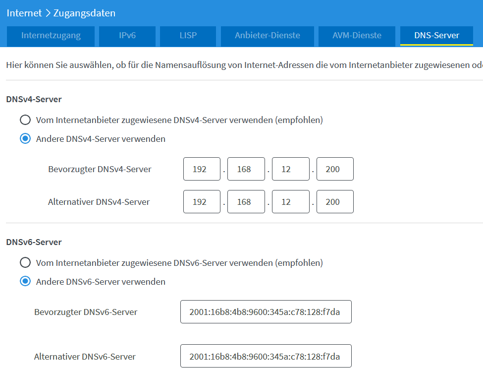

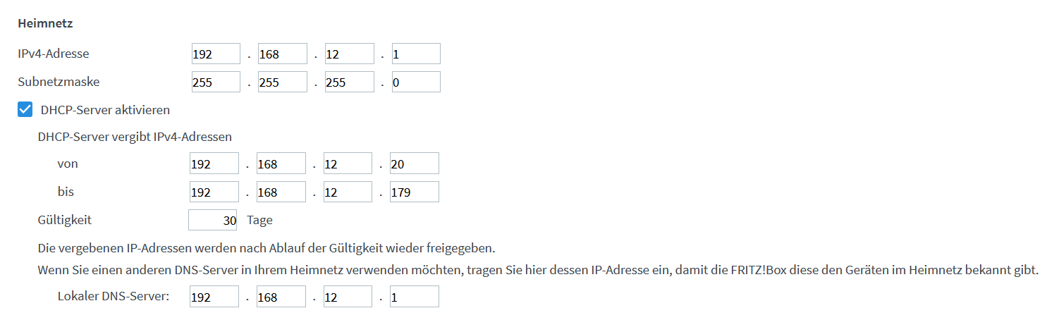

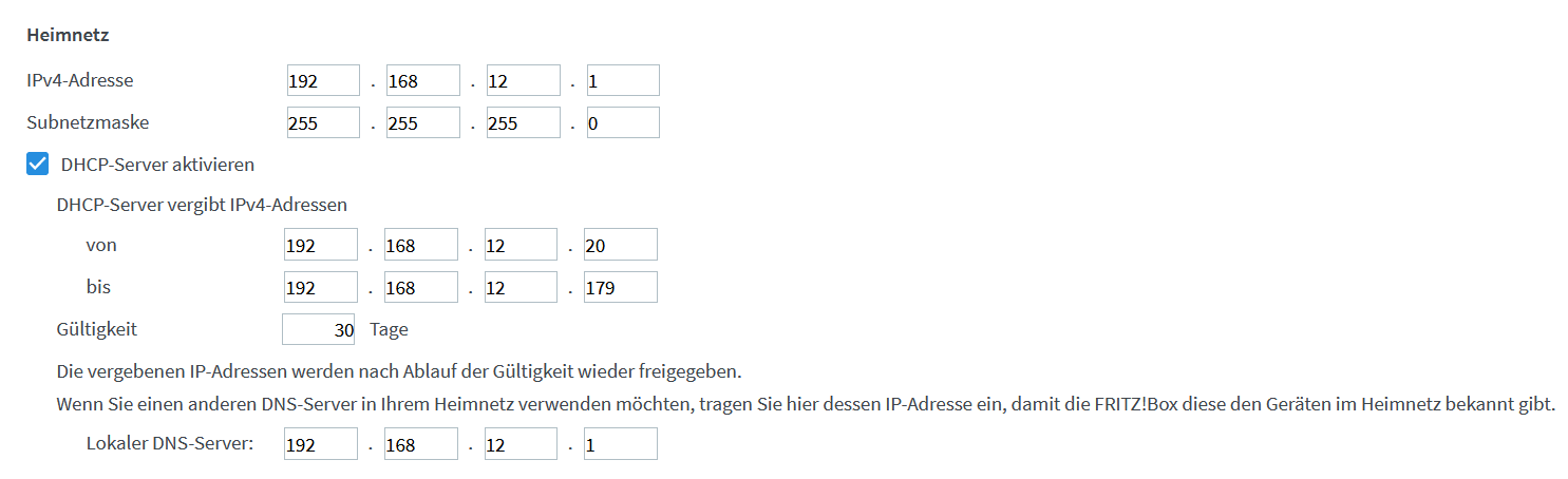

Da ich bei den diversen Server-Installationen keine Änderungen machen wollte und die Fritz!Box als primären DNS bei DHCP Clients haben wollte für den Fall, dass mit dem Pi-Hole was nicht will, hatte ich das so implementiert:

Sporadisch funktioniert das DNS nicht mehr. Seiten werden nicht gefunden und wenn ich ins Query-Log vom Pi-Hole schaue sind dort keine aktuellen Anfragen mehr drin.
Das lässt sich relativ einfach lösen, indem ich in der Fritte von 'Andere DNS-Server verwenden' auf 'Vom Internetanbieter zugewiesene DNS-Server verwenden' und direkt wieder zurück stelle. Prompt kommen auch beim Pi-Hole DNS-Anfragen an und alles funktioniert wieder.
Hatte das einer von euch schon? Habt Ihr eine Lösung, wie ich dieses Verhalten von der Fritz!Box loswerde?
Alternativ kann ich zwar den DNS von der Fritz!Box wieder auf 'normal' umstellen und das Pi-Hole über die DHCP-Einstellungen verteilen, aber eigentlich will ich das nicht.

Hast du den lokalen DNS-Server schon einmal auf den Pi-Hole umgestellt?
Aktuell laufen deine DNS-Anfragen nochmal einen Umweg über die Fritzbox. Wenn du das umstellst, dann bekommen die Clients den DNS vom Pi mitgeteilt und du siehst auch die einzelnen Clients im Query Log.

Hm.. Erstmal wundere ich mich, dass primärer und sekundärer DNS identisch sind. Normalerweise gibt es entweder nur den primären oder es sind zwei verschiedene DNS. Bei letzterem muss man jedoch berücksichtigen, dass primärer und sekundärer DNS redundant sein müssen, also gewissermaßen vom Informationsgehalt identisch. Hat man zB 8.8.8.8 als sekundären DNS, kann es eben auch passieren, dass DNS leaks entstehen, weil sporadisch auch mal der sekundäre DNS befragt wird. Die Folge sind fehlerhafte lokale Namensauflösung oder eben Werbung trotz pihole. Der primäre und sekundäre DNS werden nämlich in einer recht komplexen Logik mal nacheinander, aber auch mal parallel befragt, mit steigenden Timeouts. Deswegen müssen BEIDE DNS auch ALLE Anfragen korrekt beantworten können (Stichwort: Clone).
Ich hätte natürlich lieber wenn ich das Pi-Hole als primären DNS eintragen könnte und nur falls das Pi-Hole nicht erreichbar ist fragt die Fritte am sekundären DNS (z.B. 1.1.1.1) nach.
Aber nach etwas googlen war klar, dass das nicht ist wie die Fritte das in der Realität umsetzt und dann wurde halt das Pi-Hole doppelt eingetragen weil ein leerer Eintrag nicht gültig war.

Daher auch alle DNS-Einträge auf die Fritte und die reicht ans Pi-Hole weiter: Ich habe das Pi-Hole nicht auf dedizierter Hardware, sondern in 'ner VM auf dem Heimserver laufen.
Ich will die Freiheit haben, mit meinem Heimserver mal ein paar Experimente zu machen und dann ist das Pi-Hole halt ein paar Stunden/Tage nicht erreichbar.
Bei der jetzigen Konfiguration schalte ich kurz das DNS in der Fritte um und gut ist. Wenn ich dann jedesmal DHCP umstellen müsste wäre deutlich nerviger.
Leider funktioniert das aber eben nicht so wie man sich das denkt. Dadurch hättest du den Effekt, dass sporadisch eben doch Werbung durchkommt, weil ein DNS-Client sehr kurze Timeouts für den primären DNS hat und danach sofort den sekundären fragt - parallel zu einem zweiten Request beim primären DNS mit längerem Timeout. So schaukelt sich das hoch und beide werden quasi-parallel benutzt. Anders geht das auch gar nicht, weil sonst bei einem fehlerhaften primären DNS die Wartezeiten extrem spürbar wären, weil es ja keine "Umschaltung" im Falle eines Ausfalls gibt, sondern der grob beschriebene Prozess bei jedem DNS-Query auf's neue beginnt - immer erst primär fragen, warten, dann sekundär fragen, warten. Stattdessen wird der sekundäre ziemlich schnell gefragt, wenn der primäre auch nur eine Mikrosekunde zu lange braucht.
Deswegen ist es essentiell wichtig, dass primärer und sekundärer DNS quasi-identisch sind. Das wären zB 8.8.8.8 + 8.8.4.4 oder eben zB zwei pihole-Instanzen im lokalen Netz. Bei gemischten DNS kann ansonsten nicht sichergestellt werden, dass jeder DNS-Query auf Werbung/Tracker hin untersucht wird oder zB lokale DNS-Queries auch wirklich lokal bleiben (mal die Fritzbox als forwarder für die DHCP-Clients außen vor gelassen).
Wie ich jetzt aber dazugelernt habe, scheint die Fritzbox einen leeren sekundären DNS nicht zuzulassen. Dann muss man dort eben etwas eintragen. Da du aber sowieso 2x denselben DNS dort stehen hast, dürfte obiges Problem auch gar nicht auftreten. Ich wollte damit auch nur die Logik hinter den beiden DNS grundsätzlich erklären und wunderte mich eben über 2x dieselbe IP.
Da bei dir also kein 8.8.8.8/1.1.1.1 im Spiel ist und pihole im Fehlerfall auch keine eingehenden Queries anzeigt, bleiben nur zwei Fehlerquellen übrig: Der Client-PC, der ggfs gar keinen DNS-Query abschickt, oder die Fritzbox, die ihrerseits den Query vom Client empfängt, aber nicht weiterleitet.

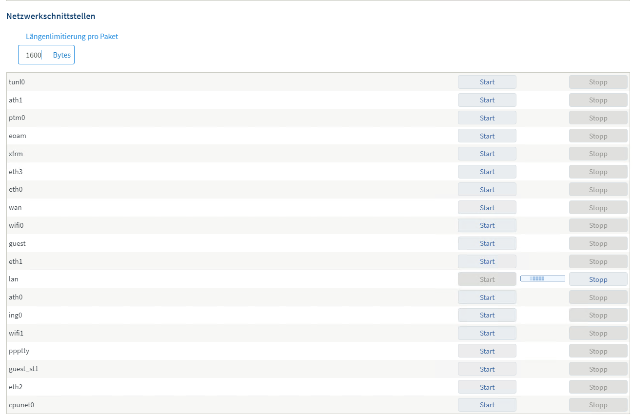

Wenn du im Expertenmodus mal ein Capture startest, kannst du dir hinterher die pcap Datei von der Fritzbox runterladen. Diese lädst du in WireShark und filterst nach Port 53 bzw DNS.
Kann ich mal machen... wofür habe ich einen Heimserver, wenn ich damit nicht mal ein paar Tage lang allen Netzwerktraffic mitschneiden kann.

Nuja, der Server hat auf der Systemplatte ~470GB frei. So viel werde ich für den Mitschnitt wohl hoffentlich nicht brauchen :D
Speicherverbrauch nach aktuellem Trend ca. 360 MB/h

Die Fritzbox gibt das ja als einen langen Download aus dem Browser heraus weil die definitiv nicht genügend Speicher hat dafür
Reaktionen: Raijin
Ich kenne die Fritzbox ja nicht im Detail, weil ich keine habe. Hätte jetzt ehrlich gesagt erwartet, dass man beim dump einen Filter vorgeben kann und dann wird auch nur dieses geloggt, also zB DNS-Queries. Klar, ewig lang kann ein Router das nicht speichern, aber das muss ja auch keine 24/7/365 laufen, sondern effektiv nur während einer Fehlersituation.
Aber wie gesagt, dazu kenne ich Fritten nicht gut genug und du wirst schon wissen wie das am besten funktioniert, da vertraue ich dir :)
EIne direkte Filtermöglichkeit bei der Aufzeichnung gibt es nicht. Allerdings kann man den erstellen Mitschnitt in WireShark laden und kann dann da schauen, filtern und analysieren.
