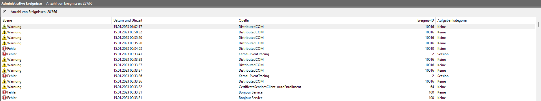

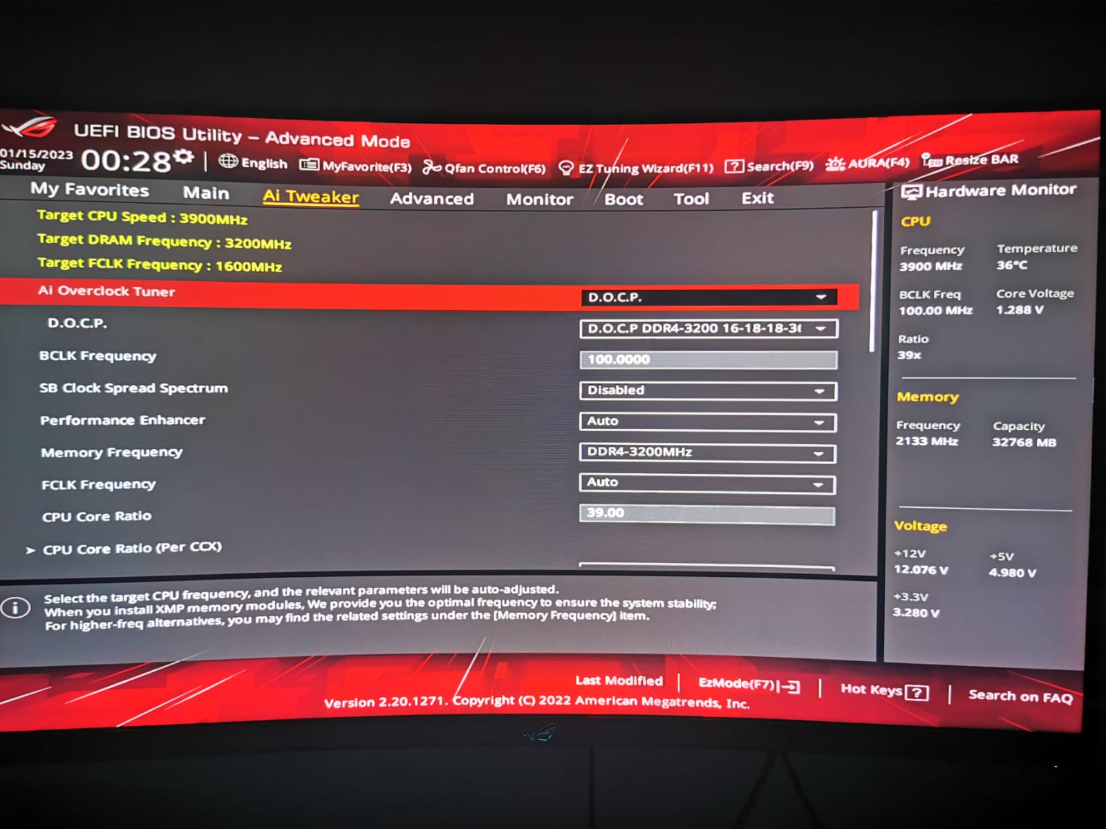

Deaktivier doch mal das D.O.C.P und guck was dann passiert, evtl. hat der ram probleme.

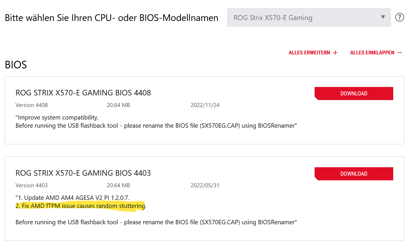

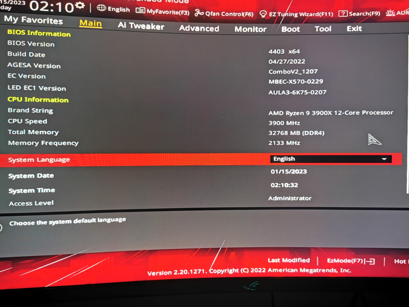

Welche UEFI Version ist installiert?
Mindestens 4403 sollte bei dir drauf sein, dann sollten deine Probleme verschwinden...

Hallo Golgorod
Die Version 4403 ist leider schon drauf. Ich habe das BIOS UPDATE erst vor kurzem durchgeführt.

Dann haue die 4408 aufs System. Irgendwo muss man ja mit anfangen bei der Diagnose.
Asus ist beim Changlog nur leider sehr wenig gesprächig...
Ich habe nun das TPM mal ausgeschaltet. Mal schauen ob das etwas bringt.
