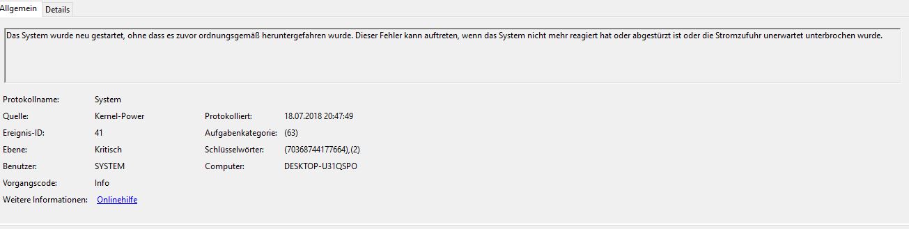

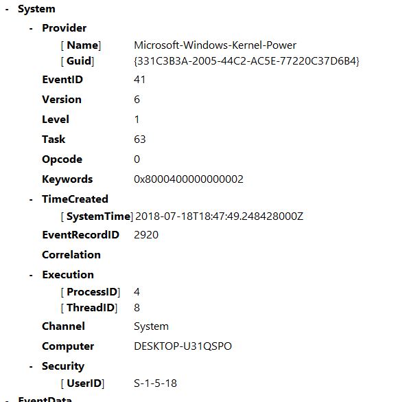

So ich habe jetzt mal die Daten vom Eventmanager hochgestellt.
am 09.07. erste mal aufgetreten (08.07. bin ich damals über das kabel gestolpert)
das erklärt aber immer noch nicht wieso das nur anfangs war und dann über die nacht weiterlief.
oder kann wer zu diesen screenshots mehr sagen?
