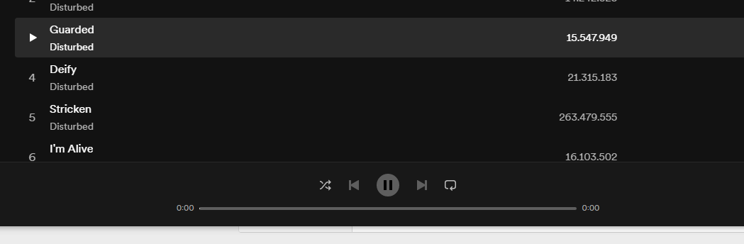

Wie meinst du das genau, kommt die Meldung "Dieser Song kann nicht abgespielt werden" oder ist der Play Button ausgegraut oder wie ?
Es passiert einfach gar nichts. Keine Meldung, die Buttons bleiben grau.
Die "Zeitleiste" steht bei 0:00, anbei ein screen.
