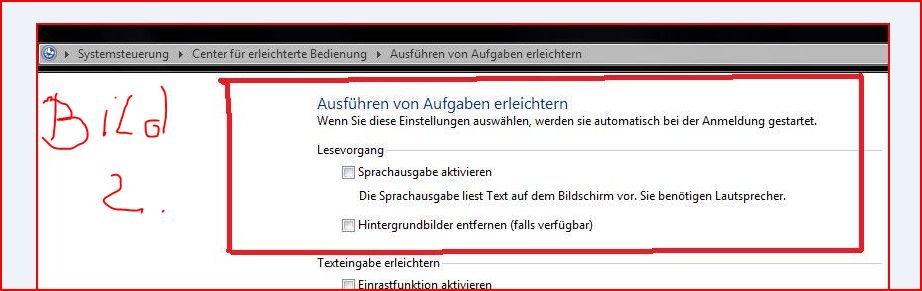

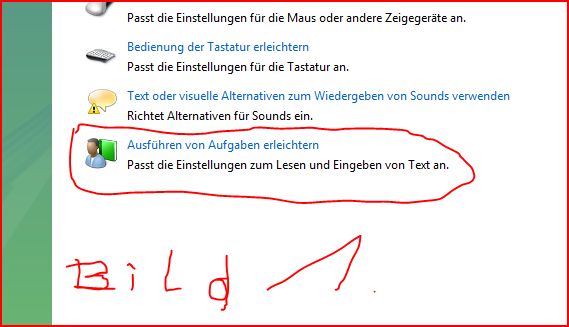

systemsteuerung -> center für erleichterte bedienung -> "Ausführen von Aufgaben erleichtern" (bild 1).
rest siehe bild 2.
