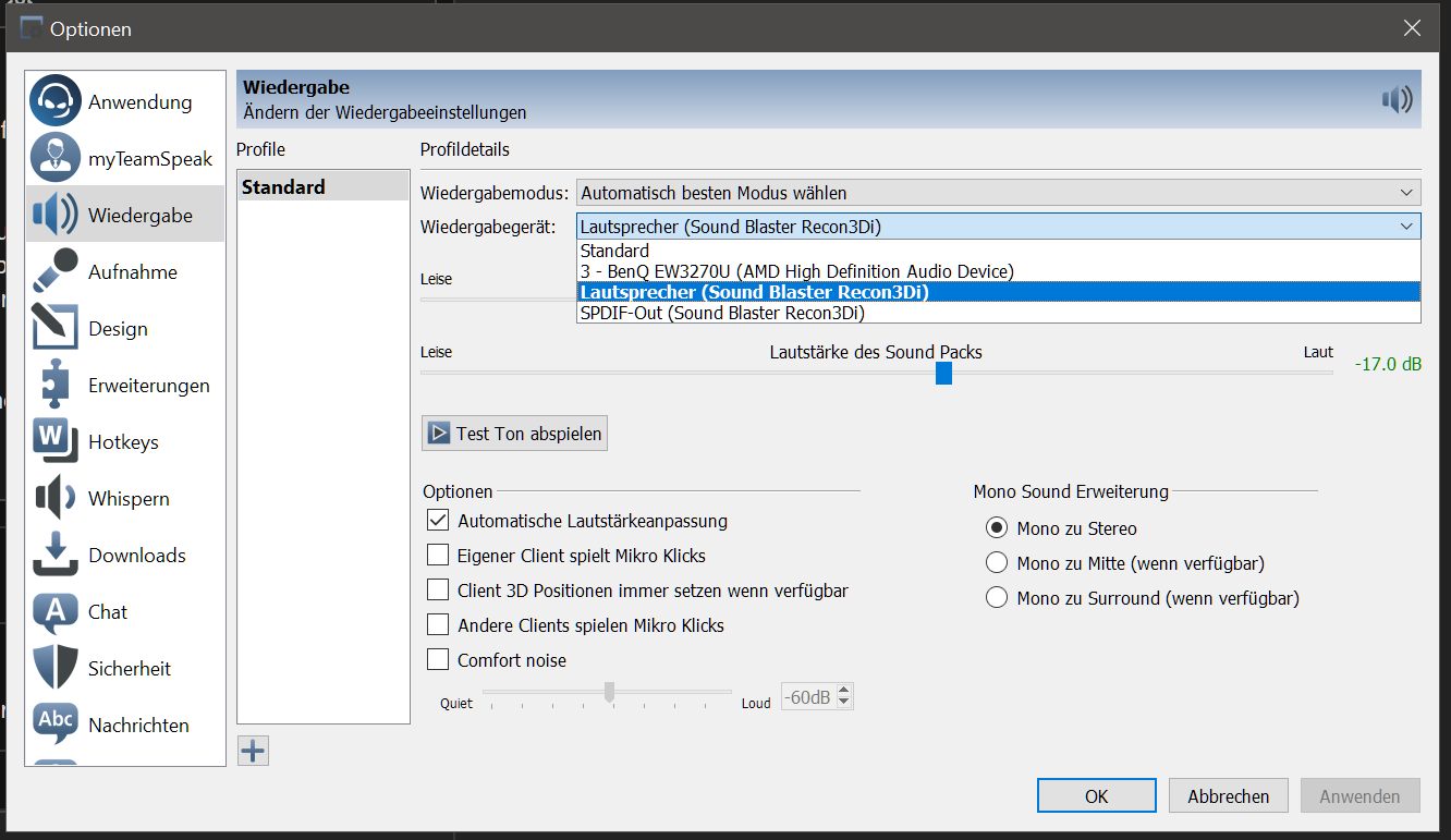

Naja, unser XBox Freund hatte dann doch nicht mitgespielt und wir haben Teamspeak genutzt. In Teamspeak funktioniert alles mit den Einstellungen (siehe Screenshot).
Dann haben wir COD Warzone gespielt und ich höre sowohl Teamspeak als auch ingame Sound über mein Headset. Allerdings sollte jetzt ein anderer Spieler den ingame Sprachchat (z.B Push to Talk) nutzen höre ich diesen wieder über meine normalen Boxen.

Systhemsteuerung, Audiogeräte verwalten und schauen, dass nur dein Headset auf Standardwiedergabe steht. Hat bei mir das Problem gefixt.
