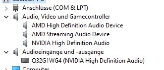

wie sieht der Gerätemanager aus?
Audio, Video, Gamecontroller:
  • AMD High Definition Audio Device
  • AMD Streaming Audio Device
  • NVIDIA High Definition Audio (deaktiviert)
  • Spatial Sound Card
Audioeingänge - und ausgänge:
  • Lautsprecher (Spatial Sound Card)
  • Private (Spatial Sound Card) // Steckersymbol (Cinch?)
Also nix mit Realtek, bekomme das einfach nicht rein.

Screenshot vom Geräte-Manager: angehängt
Kein Realtek....
Kein Realtek....
Du hast ja eine Soundkarte verbaut, da wird dann die interne normalerweise abgeschaltet.
Also Soundkarte raus und ALLE Treiber neu installieren.
Danach wieder mit der Soundkarte testen.

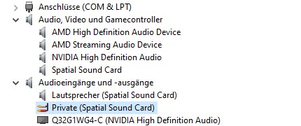

Was ist denn das hier, gehört das zur GPU?
Ja genau das hatte ich auch gedacht als ich danach gegoogelt habe.
Solch Programme oder Apps ( Nahimic ) schießen gern die original Soundkarte raus.
Müritzer schrieb:
XN04113 schrieb:
da ist wohl Software installiert, ggf. hat diese die Kontrolle über die Soundkarte übernommen
https://www.newaudiotechnology.com/products/spatial-sound-card-l/
Kann sein, das das mit Steam oder BattleNet (heimlich..) mit installiert wurde. Habe auf meinem System hier
Jetzt habe ich mal Spatial Sound Card 1.) deaktiviert und dann deinstalliert.
Nun siehts so aus:
Mal versuchen den Treiber für die Soundkarte von den MB zu laden und installieren.
Da müsste dann wieder Realtek auftauchen.
