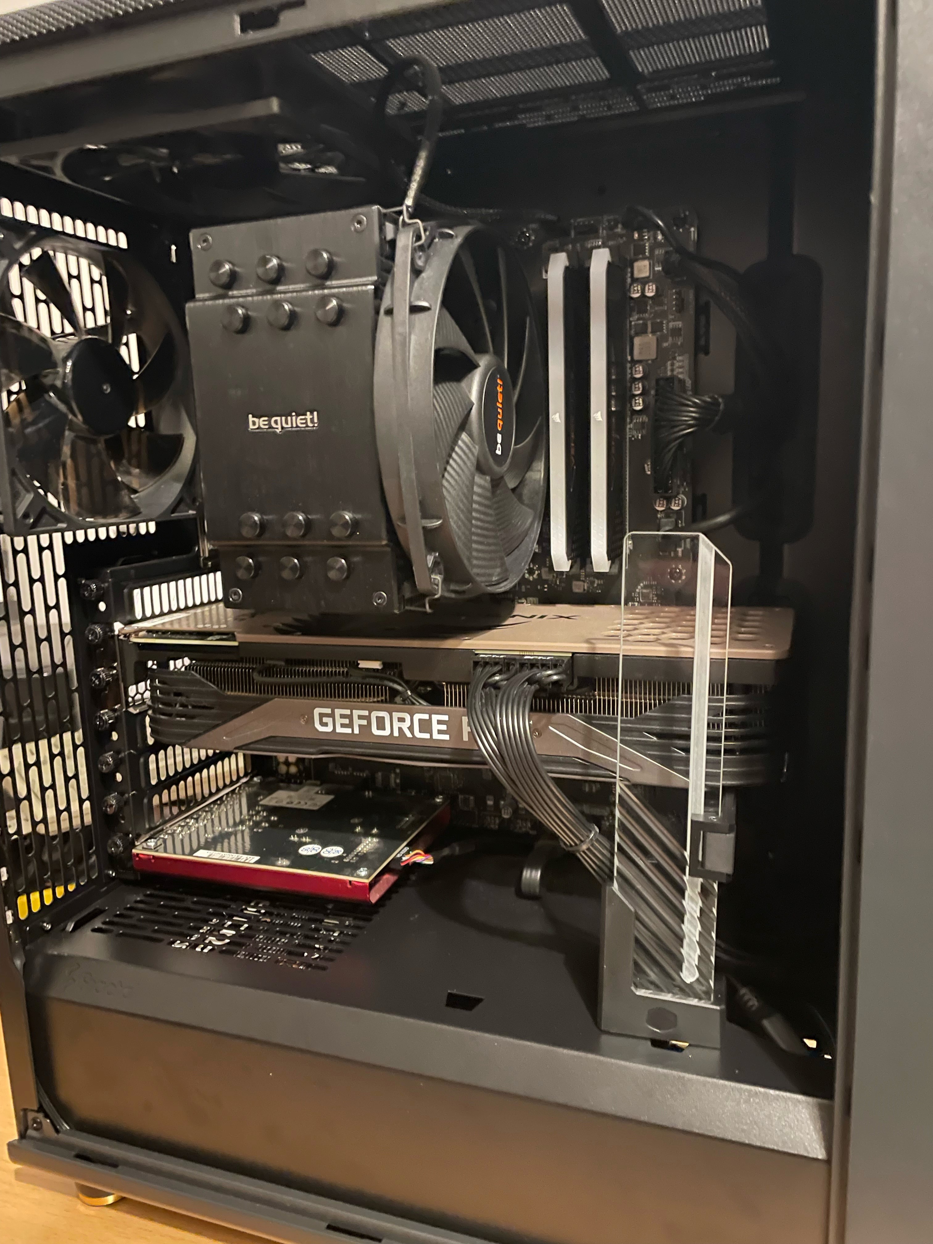

Moin Community,
mein Rechner mach nach dem Umbau in ein neues Gehäuse ungewöhnliche Probleme :/
Zuerst die Hardware, neue Teile habe ich markiert:
Gehäuse alt: Xigmatek Midgard
Gehäuse neu: Fractal North mit TG mit Coolermaster Graka-Stütze
CPU: AMD Ryzen 7 5800x3D
MB: MSI B550 Gaming Plus
RAM alt: Crucial Ballisitx 32GB-DDR4-3200
RAM neu: Corsair Vengeance RGB 32GB-DDR4-3600
GRAKA: Gainward RTX 3080 12GB Phönix
SOUND: Creative Soundblaster Z
NT: Seasonic GX 750
Storage:
1. Kingston A2000 500GB NVME
2. Samung EVO 860 500GB S-ATA
3. Sandisk 3D 2TB S-ATA
4. Alt: Seagate 2TB HDD
4. Neu: Crucial MX500 2TB S-ATA
5. Alt: WD EARS 2TB HDD
5. Neu: Crucial MX500 2TB S-ATA
Software:
BS: Windows 10 21H2
Sonstiges:
  • MSI Afterburner, UV 0,868V für die Graka
  • PBO2 Tuner (Allcore -30) für die CPU
Seit dem Umbau hat meine Graka ein deutliches Spulenfiepen/brummen und aus meinen Lautsprechern tönt ein Surren, welches bereits ab kleiner Belastung der Graka einsetzt (z.B. ein Spiel auf 30FPS begrenzt). Je mehr Last, desto lauter wird das Surren und das Fiepen.
An der Software habe ich nichts gemacht/geändert, kann des einfach am Case liegen?
Alle Kabel sind ähnlich verlegt wie im alten Gehäuse. die Soundkarte sitzt auch im letzten X1 Slot direkt über dem NT wie vorher.
Das HD-Audio Kabel für das Frontpanel habe ich bereits mal gezogen, keine Veränderungen feststellbar.
Auf dem Plan steht jetzt nochmal die komplette Neuinstallation des Grafik-Treibers, aber dann bin ich ratlos, was ich noch versuchen könnte? Der Rechner ist an sich richtig schön Leise.
  • dein neues Gehäuse kann schlechte abschirmen
  • deine neu verbauten Teile können schuld sein.
Also S-ATA Abstecken; RBG RAM raus, alten rein. Problem noch da? Dann wars evtl vorher auch schon da, aber Dir nicht bewusst. Evtl ist auch ein Stecker lose beim Sound, so dass die Erdung nicht komplett gegeben ist.
Stecker zur Anlage hab ich schon geschaut, da ist alles im Lot.
Plan-B war jetzt auf ein optisches Kabel zu gehen, in der Hoffnung dass 5.1 in Spielen erhalten bleibt.
Aber das Spulenfiepen macht mir Gedanken.
Den RAM hab ich noch, kann ich mal kurz umstecken, die S-ATA Platten zurücktauschen wird schwierig.

Auch wenn es nichts mir deinem Problem zu tun hat. Warum wurde die Hauptplatine nicht fachgerecht bzw. mangelhaft verbaut?
Wenn ich sowas sehe, stelle ich mir immer die Frage:" Wurden andere Komponenten ähnlich mangelhaft verbaut?"
CU
redjack
Der mittlere PIN am CPU Kühler ist tatsächlich ein Nippel und wird nicht geschraubt, das erste Bild ist oben rechts? Die Schraube ist definitv drin, das Bild leider bissl verwackelt, oder was meinst Du?
Mangelhaft ist da sicher nix verbaut, ich mach das schon ein paar Jahre...
Ahh ok, dann fehlen die Schrauben halt einfach so.
Na gut, wenn man das schon ein paar Jahre macht............... und das die Erklärung ist.
Cu
redjack
