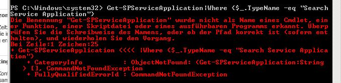

entgegen. Schön und gut, habe mich reichlich im Internet belesen und den Übeltäter in der SharePoint-Datenbank gefunden, es sind die MSSCrawlURLLog, die bis ans Limit vollgelaufen ist. Laut Internet soll man über die PowerShell diesen Befehl hier benutzen, um sie anschließend dann zu verkleinern:
Get-SPServiceApplication | Where {$_.TypeName -eq "Search Service Application"}
Allerdings gibt PowerShell die übliche Meldung aus, wenn ein falsches cmdlet eingetippt wird. ich denke es ist nur ein Anwendungsfehler meinerseits, kenne mich mit PowerShell leider wenig bis gar nicht aus. Könnte mir jemand erklären, wie genau hier vorgegangen wird? Danke schon Mal vorneweg.
Diese Meldung. Anscheinend ist ja was mit dem Befehl an sich nicht in Ordnung. Benutze die PowerShell von Sharepoint.
egal in welcher PS ich das eingebe, es passiert rein gar nichts bis auf die nächste Eingabemöglichkeit.
