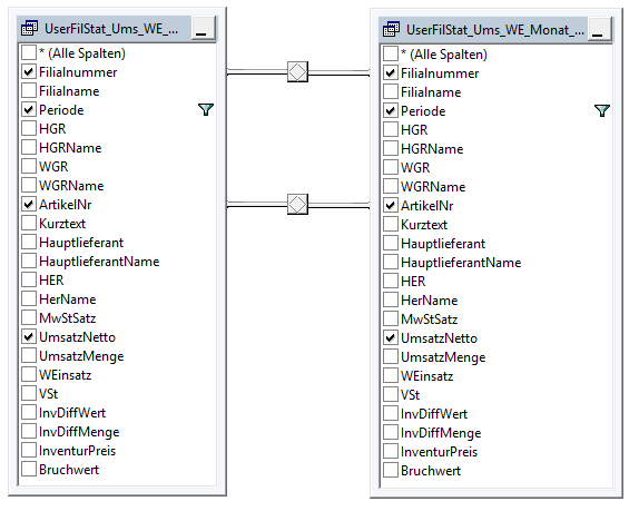

Vielen Dank erstmal. Ich habe jetzt euren Rat befolgt, bin aber gleich wieder auf einen seltsamen Fall gestoßen:
Ich habe zweimal die gleiche Tabelle mit einem Full Outer Join verbunden, dabei jede Tabelle mit einem WHERE gefiltert.
Links für den aktuellen Monat und rechts für den Vorjahresmonat.
Trotz eines Full Outer Joins bekomme ich weniger Datensätze als wenn ich die Tabellen einzeln betrachte. Er müsste
doch dann eigentlich NULL liefern, wenn kein Datensatz an der jeweiligen Stelle vorhanden ist und alles anzeigen oder
wo ist mein Denkfehler?
...anbei noch das Statement:
Code:
SELECT UserFilStat_Ums_WE_Monat_UNION.Periode,
UserFilStat_Ums_WE_Monat_UNION.Filialnummer,
UserFilStat_Ums_WE_Monat_UNION.ArtikelNr,
UserFilStat_Ums_WE_Monat_UNION.UmsatzNetto,
UserFilStat_Ums_WE_Monat_UNION_Vorjahr.Periode AS PeriodeVorjahr,
UserFilStat_Ums_WE_Monat_UNION_Vorjahr.Filialnummer AS FilialnummerVorjahr,
UserFilStat_Ums_WE_Monat_UNION_Vorjahr.ArtikelNr AS ArtikelNrVorjahr,
UserFilStat_Ums_WE_Monat_UNION_Vorjahr.UmsatzNetto AS UmsatzNettoVorjahr
FROM UserFilStat_Ums_WE_Monat_UNION FULL OUTER JOIN UserFilStat_Ums_WE_Monat_UNION AS UserFilStat_Ums_WE_Monat_UNION_Vorjahr
ON UserFilStat_Ums_WE_Monat_UNION.Filialnummer = UserFilStat_Ums_WE_Monat_UNION_Vorjahr.Filialnummer
AND UserFilStat_Ums_WE_Monat_UNION.ArtikelNr = UserFilStat_Ums_WE_Monat_UNION_Vorjahr.ArtikelNr
WHERE UserFilStat_Ums_WE_Monat_UNION.Periode = 'M201605'
AND UserFilStat_Ums_WE_Monat_UNION_Vorjahr.Periode = 'M201505'

Ein Where-Clause filtert immer deine Datenmenge aufgrund der angegebenen Bedingungen, unabhängig davon, ob du und wie du in deinem SQL Tabellen joinst oder nicht.
Du bekommst mit deinem SQL also nur die Datensätze, die in Periode 'M201605' bzw. 'M201505' drin stehen haben und da scheidet Null natürlich automatisch aus.
Du hast da jetzt mehrere Möglichkeiten:
  • Den Where-Clause zu erweitern, sodass auch Null-Werte neben den jetzt genannten eingeschlossen werden, was aber eher umständlich ist, vor allem, weil du aufpassen musst, dass du damit nicht noch Datensätze aus anderen Perioden mit rein ziehst.
  • Die Join-Bedinung entsprechend um den Filter auf die Perioden erweitern. (Wobei ich glaube, dass das in deinem Fall nicht so einfach geht... Hab mir aber auch nicht sonderlich viele Gedanken drum gemacht.)
  • Die gejointen Tabellen gegen ein Table-Select mit einsprechendem Where-Clause ersetzen und diese dann miteinander mit den jetzigen Bedinungen joinen.
Letzteres sollte das einfachste, übersichtlichste und zielführendste sein.
SQL:
select *
from (select *
      from table
      where condition1) t1
full join (select *
           from table
           where condition2) t2 on (t1.key1 = t2.key1 and t1.key2 = t2.key2...)
