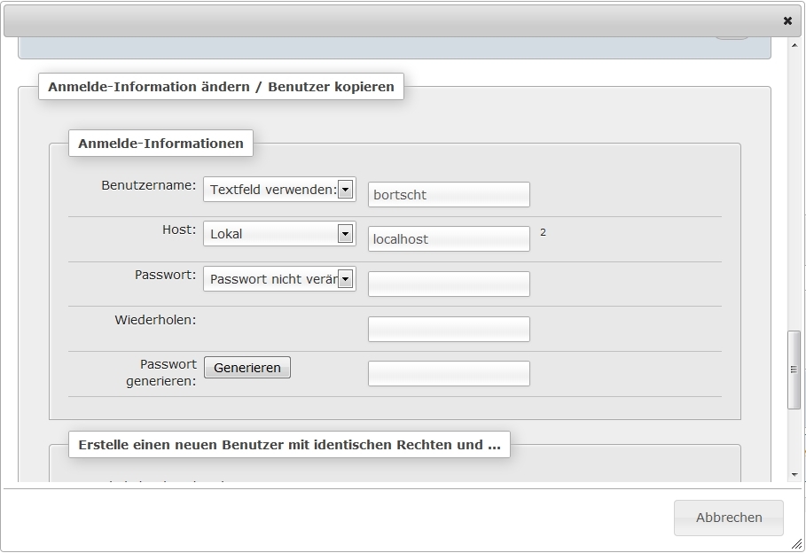

Nicht, wenn man sich beispielsweise über ein Formular mit falschem Encoding einloggt. Überprüf mal, ob dein Nutzer "bortscht" auf dem localhost als Nutzer zugelassen ist:
Ansonsten lösch den Nutzer nochmal und benutzt folgendes Statement zum Erstellen:
Code:
CREATE USER 'bortscht'@'localhost' IDENTIFIED BY '123456789';
GRANT ALL PRIVILEGES ON projekt.* TO 'bortscht'@'localhost' WITH GRANT OPTION;
