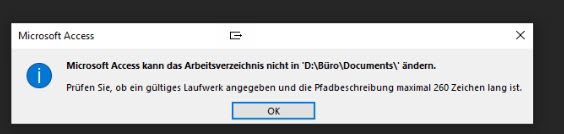

Guten Morgen,
ich arbeite mit meinen Angestellten zusammen an einer Datenbank. Damit meine Mitarbeiter nicht ausversehen in dem Ordner wo die Datenbank liegt etwas löschen, habe ich die Zugriffsrechte verändert - siehe Foto
Beim öffnen des Frontend eine .mdb kommt nun folgende Meldung. Wenn die Mitarbeiterin auf OK klickt geht alles aber das nervt.
Kennt jemand das Problem ?
Zum öffnen habe ich in der Taskleiste eine Verknüpfung hinterlegt - Dafür haben wir folgendes verwendet
https://www.computerbase.de/forum/t...ccess-datenbank-in-taskleiste-win-10.1599395/
Ob es daran liegt keine Ahnung aber ich finde den Fehler nicht
Ich würde nie mit dem Recht "Verweigern" arbeiten. Es reicht doch, wenn du den Mitarbeitern das Recht "Lesen" gibst.

Wenn du trotzdem mit deiner Lösung weitermachen willst, würde ich es Datei- und nicht Ordnerbasierten rechten arbeiten. Dann kann Access die jeweiligen temporären Arbeitsdateien trotzdem anlegen.

Hallo, Lösung gefunden. Ich habe die Frontend Datei in einen anderen Ordner verschoben auf den sie vollen zugriff haben. Die Tabellendatei Backend liegt immer noch in dem Ordner wo ich nur den Ordnerzugriff blockiert habe. So geht es auch - ist sogar besser :) Danke für eure Hilfe, hatte nur einen Ideenanstoß benötigt
