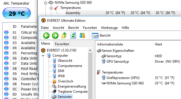

@-Razzer-: Mit 7 Lüftern? Kommt ja wie immer auf die Gesamtsituation an, hier sind es 29 °C. Netzteil saugt für sich selbst aus dem Boden an, vorne drücken in den Tower 2x 140 mm rein, hinten ein 120 mm raus. Den hinteren habe ich verbaut, da die M.2 auf dem Mainboard vorher 45 °C hatte. Ist zwar auch noch voll im grünen Bereich, aber wenn es geht und gleich soviel bringt. 500 U/min sind aus Entfernung so gut wie nicht hörbar.

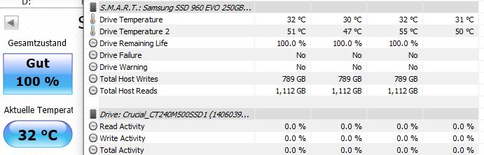

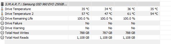

Bei mir werden ja 2 Sensoren angezeigt.
CrystalDiskInfo zeigt auch 32°C an aber Sensor 2 ist ja schon bedeutend heißer und bewegt sich bei 50-55°C.

Idle?
Was ist das für ein Tool was du da benutzt, wenn ich mal fragen darf....
Im Desktopbetrieb ja, ist meine Systemplatte also nicht 100% idle.
Das Tool heißt HWInfo ob 32 oder 64 ist egal.

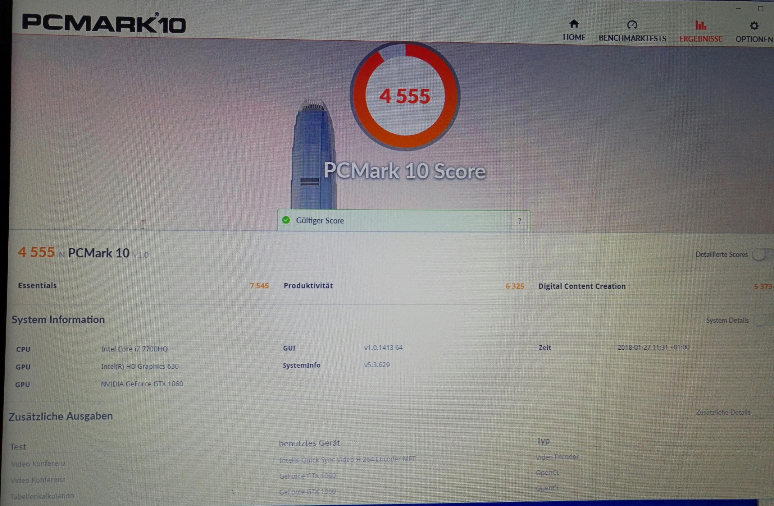

Ich habe einen PCMark10 Stresstest durchgeführt.
Score: 4555
Vergliechen mit anderen Resultaten und vorallem Gaming Laptops (Score 4801) ist das in Ordnung oder?
Die Temp. vom SSD war im Bereich von 55-60C, müsste es doch eigentlich höher Schrauben gerade bei dem Test...verstehe nicht, warum es dann im Idle nicht runter fährt.
Wie lange läuft der Test? Belastet der Test wirklich die SSD die ganze Zeit auf Vollanschlag?

Gute Frage, denke die SSD wurde nicht komplett belastet. Dein Vorschlag mit dem Ventilator kann ich leider nicht machen, da ich sonst die ganze Klappe aufschrauben müsste. Auch wenn die Werte "normal" sein sollten, das Touchpad gibt so eine Wärme ab dass ich es kaum anfassen möchte. :D
SSD ist erstmal raus und ich werde einige Tests mit der HDD durchführen...
Durch das leichte übertakten kam das NB auch auf über 4800 Punkte (PCMark10)...was ein zufriedenstellender Wert ist.
