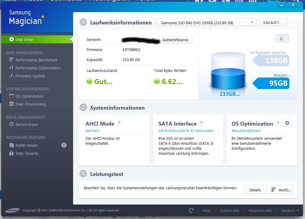

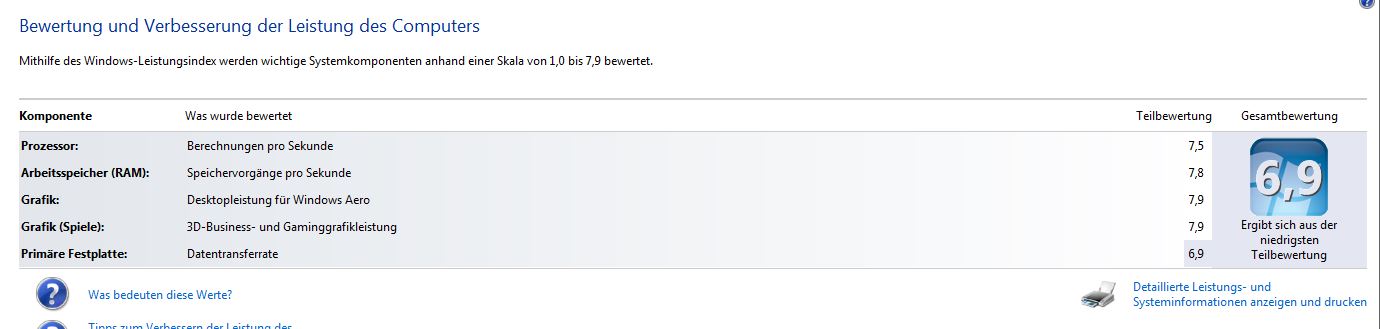

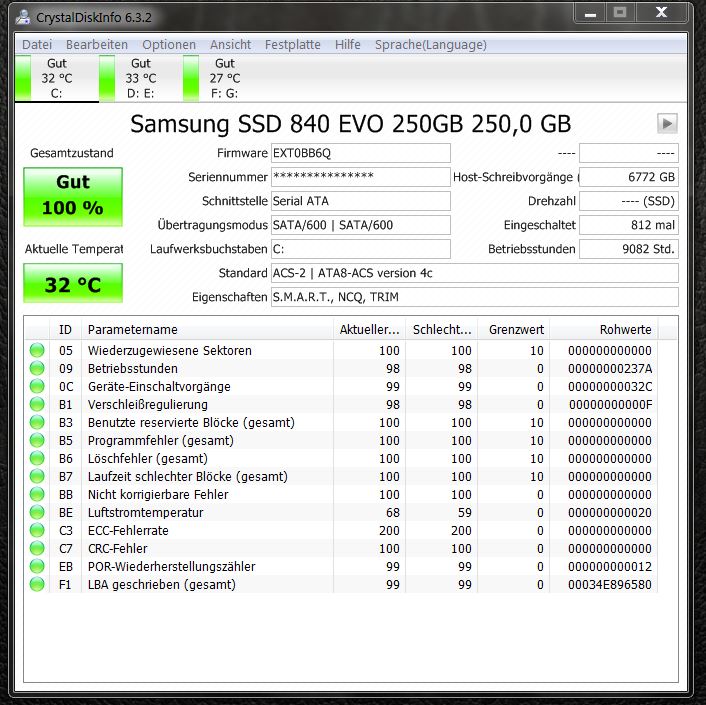

Hallo Jungs und Mädels , gestern hab ich den neuen Grafikkarten Treiber installiertm habe dann natürlich auch den Windows Leistungsindex ausgefürt , und dann bekam ich das grübeln ... siehe Bild System Neu.JPG .. dann hab ich den AS SSD Benchmark durchgeführt und *upps SSD hat dumme Werte. Ich habe dann Christel DiscInfo ausgeführt

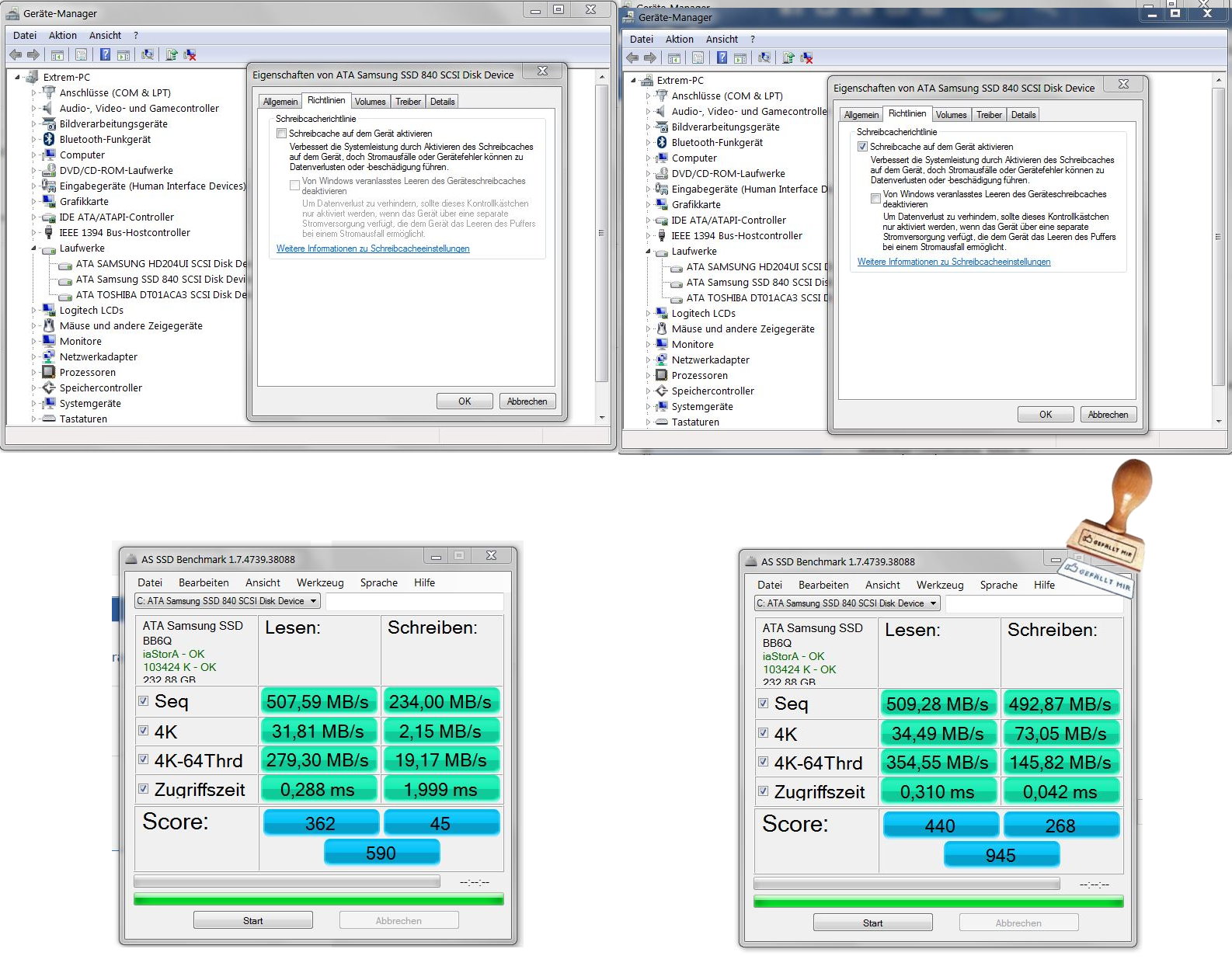

Werte wie im Eröffnungsposting sind typisch, wenn der Schreibcache für die SSD deaktiviert wurde. Über den Gerätemanager kann er wieder aktiviert werden.
wambo12 schrieb:
Nein, das hat damit nichts zu tun, das bezieht sich auf das Lesen alter Daten, was mit AS-SSD gar nicht erkannt werden kann.
Hier wurde der Schreibcache für die SSD deaktiviert und das passiert z.B. gerne, wenn man mit den "OS-Optimierungen" von Magician rumspielt. Das ist eben ein Schreißtool und sollte am Besten gar nicht installiert werden! Anhilfe: Entweder schauen ob das so aussieht und ggf. den Haken setzen:
Wenn das nicht hilft entweder auf dem Microsoft-AHCI Treiber wechseln oder Windows im neu installieren, da die Systemwiederherstellung dann ja meist deaktiviert wurde und man daher auch nicht zu einem Wiederherstellungspunkt von vor Auftreten des Problems zurückkehren kann.
Das wars Holt .. Danke Dir ;)
