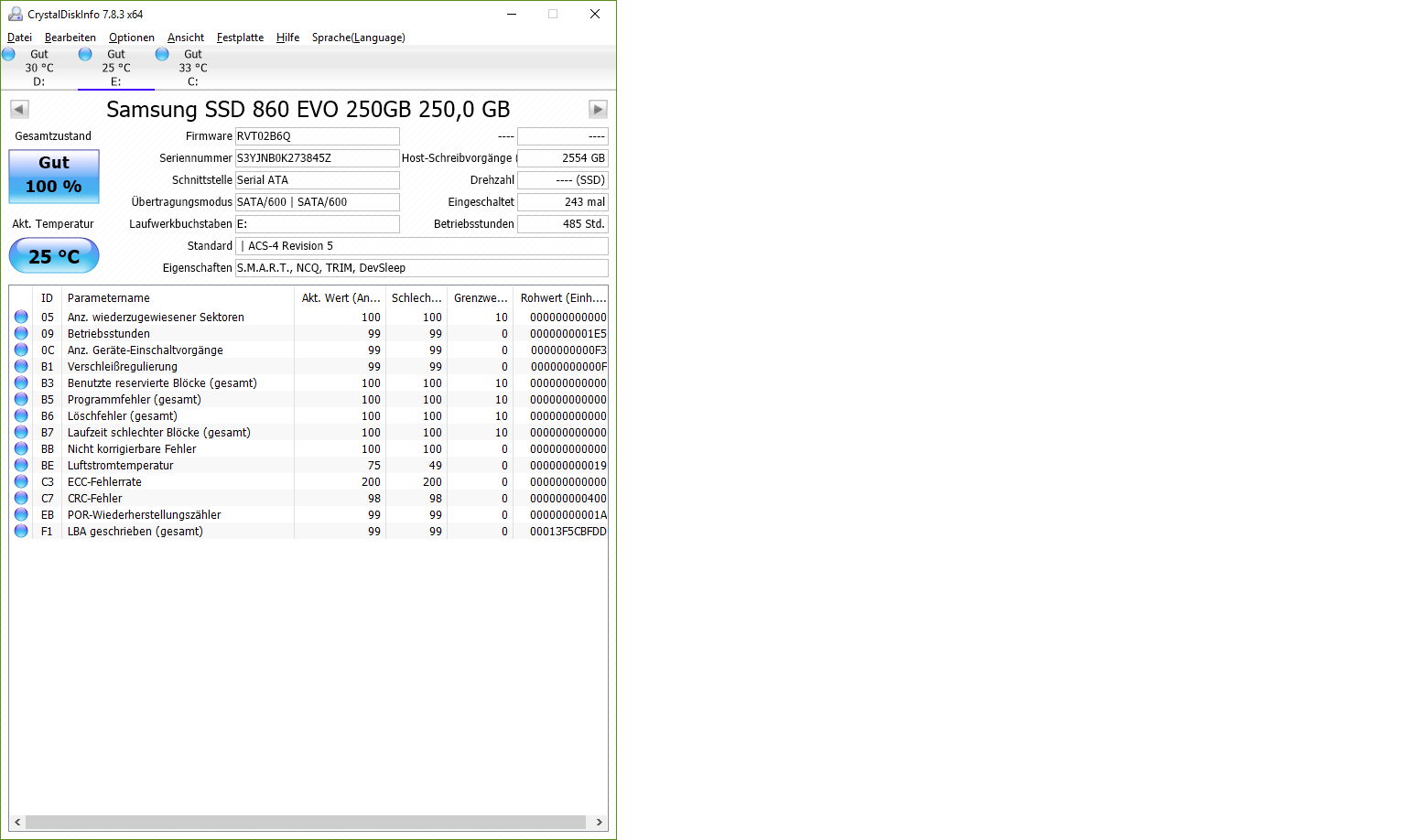

Hier das Bild.
Da gibt es offensichtlich ein Problem mit dem Datenkabel, wie der Rohwert vom Attribut C7 verrät, der nicht mehr 0 ist und der Aktuelle Wert von 98 deutet darauf hin, dass dies Problem akut vorhanden ist. Schaue also ob beide Stecker fest sitzen und wenn ja, tausche es aus weil es defekt ist. Dies sieht man ihm nicht an, es passiert aber leicht, wenn man am Kabel statt am Stecker zieht, was zuweilen gar nicht so leicht zu verhindern ist. Danach sollte der Rohrwert vom Attribut C7 nicht weiter steigen, auf 0 fällt er nicht ab da er alle Kommunikationsfehler mit dem Host Controller während der Lebenszeit der SSD zählt, aber wenn er nicht mehr steigt, dann kommen ja keine neuen hinzu, was bedeutet das alles in Ordnung ist. Der Aktuelle Wert dürfte dann auch wieder auf 100 ansteigen.
