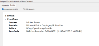

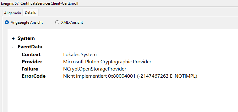

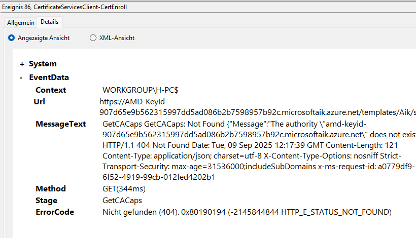

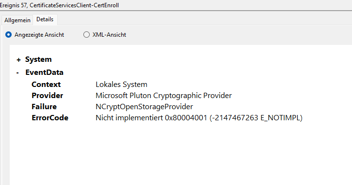

Richtige Fehler finde ich nur unter Anwendungen.
bei System sind noch Warnungen
