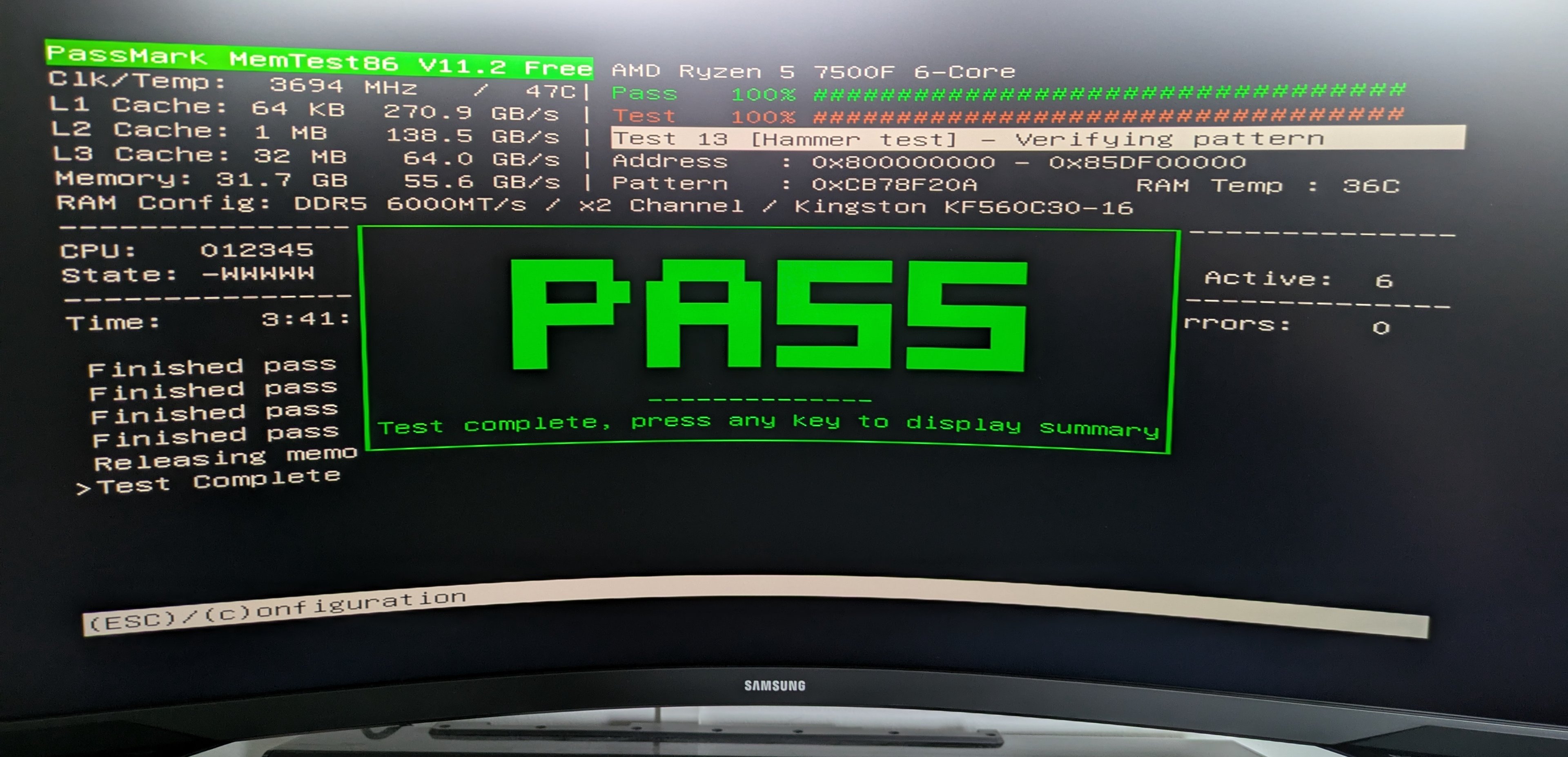

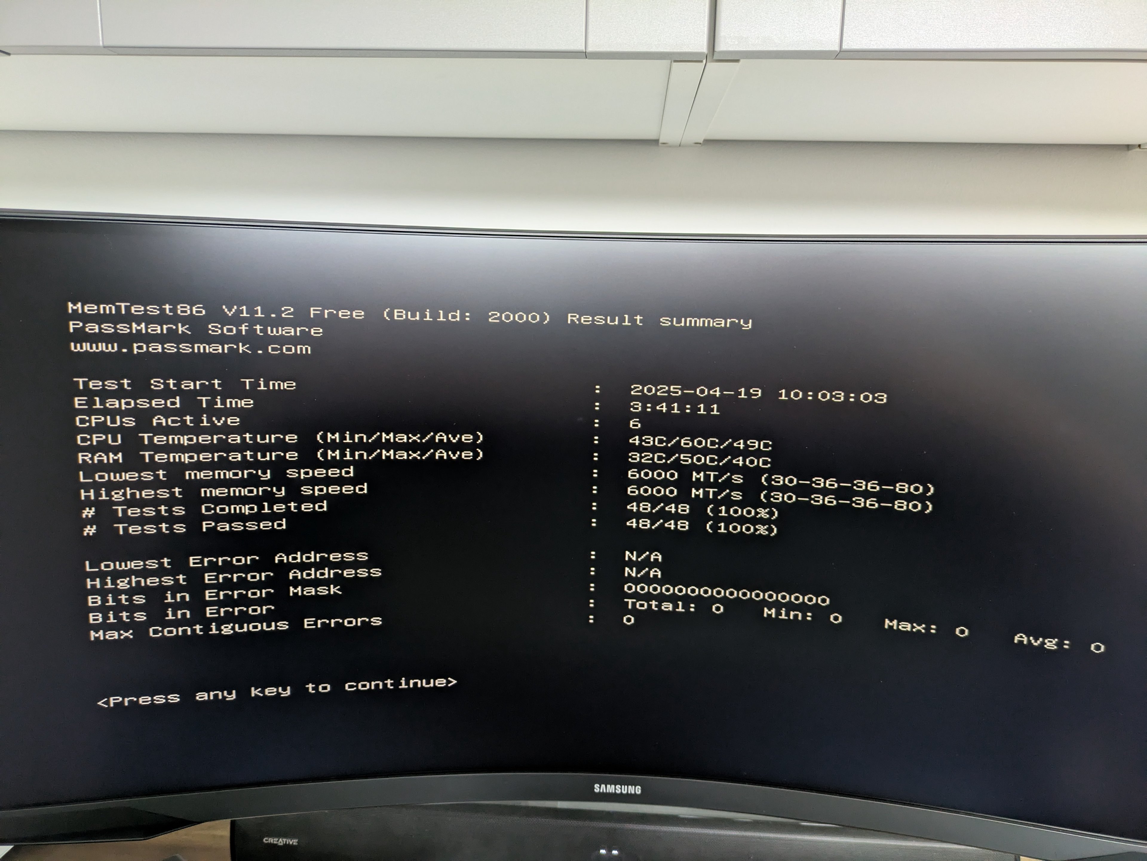

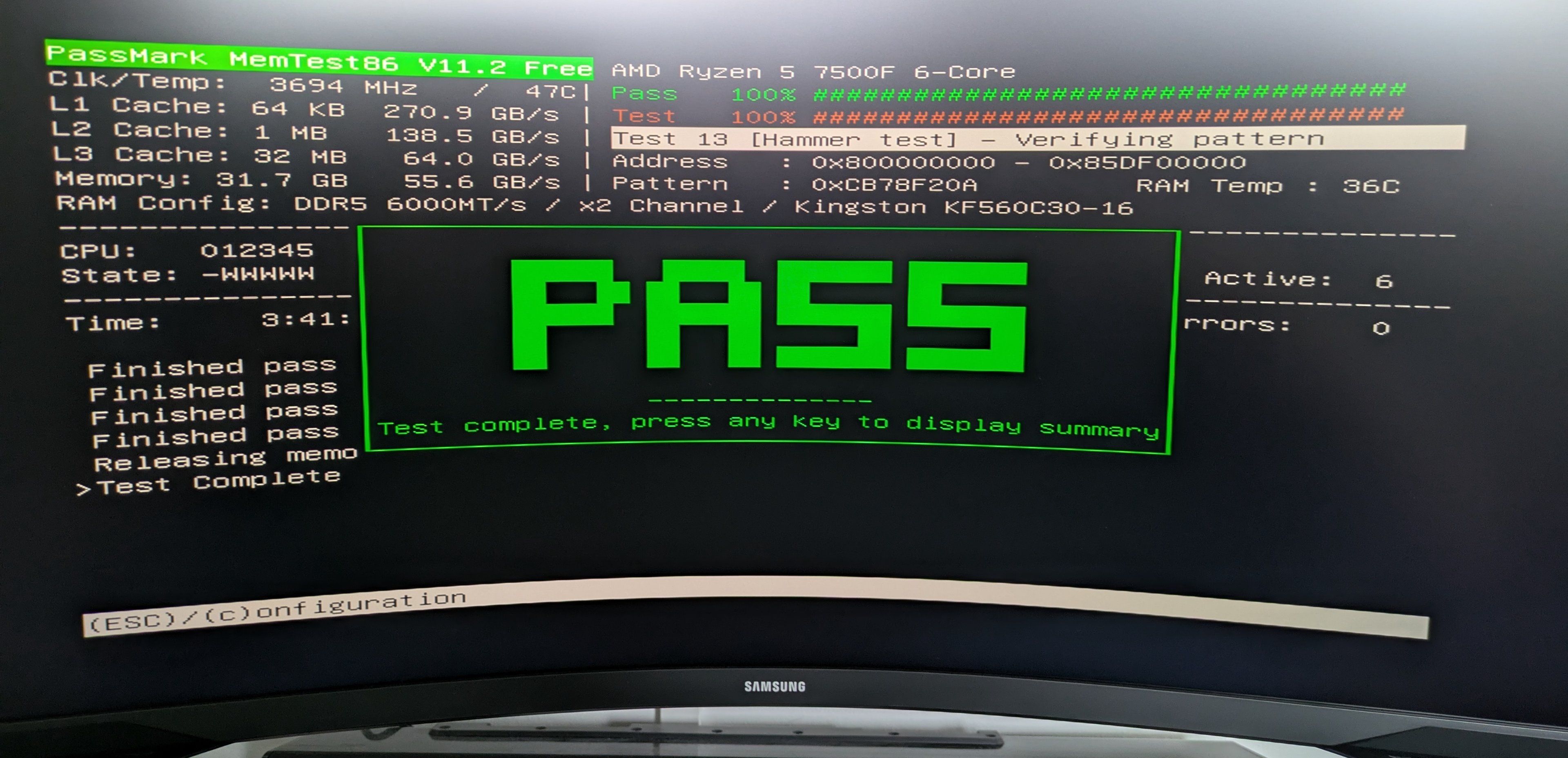

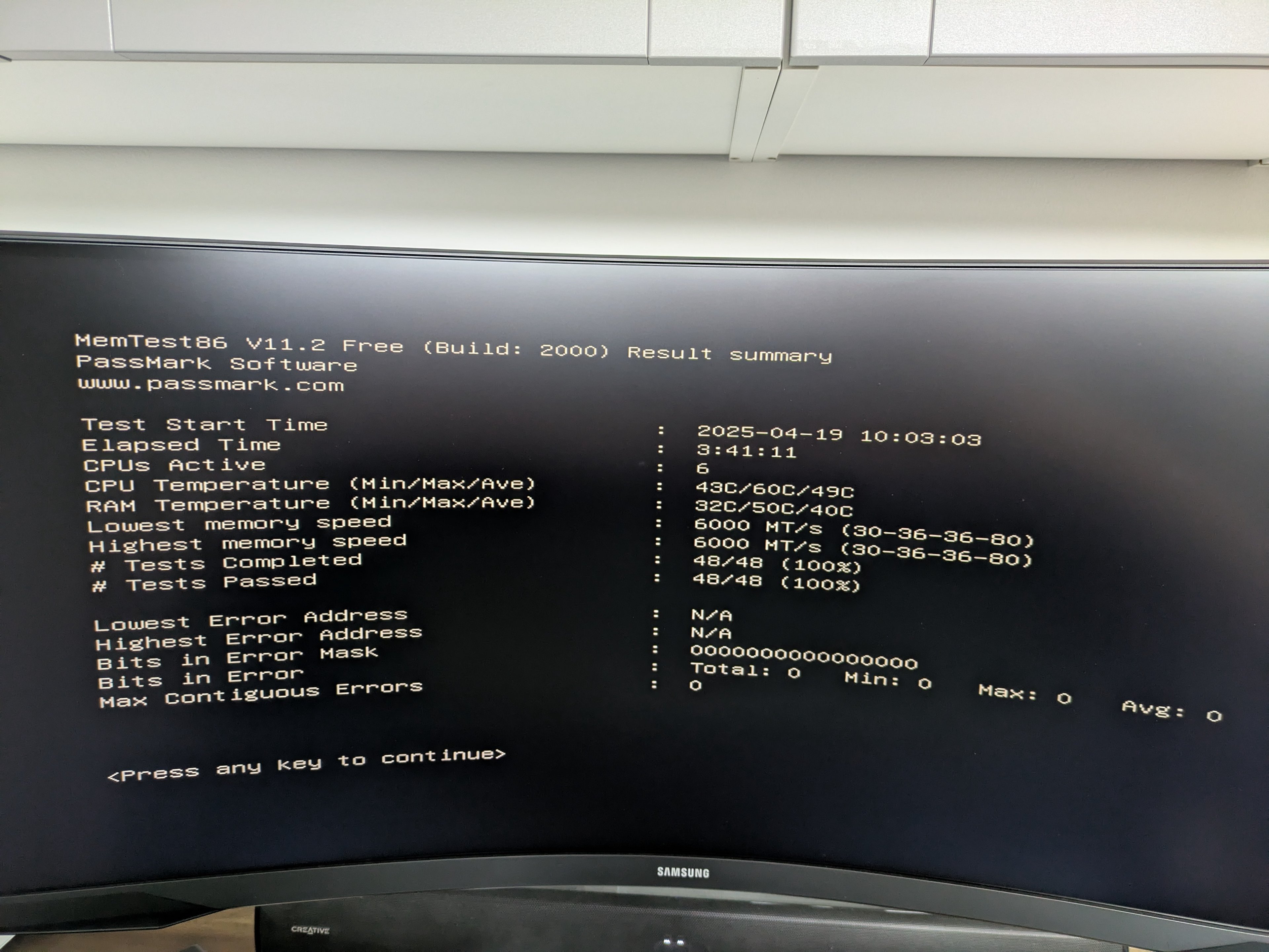

Den Ram habe ich jetzt mit aktiviertem Expo 6000 Profil unter Memtest86 V11.2 vier mal durchlaufen lassen. Der Hammertest war auch enthalten. Der Test lief fast 4 Stunden und zeigte keine Fehler. PXL_20250419_115239434.jpgPXL_20250419_115305101.jpg
dann kann man hier den RAM mit deiner aktuellen Konfig soweit ausschließen, wenn nicht irgendwas ganz ganz komisches passiert.
